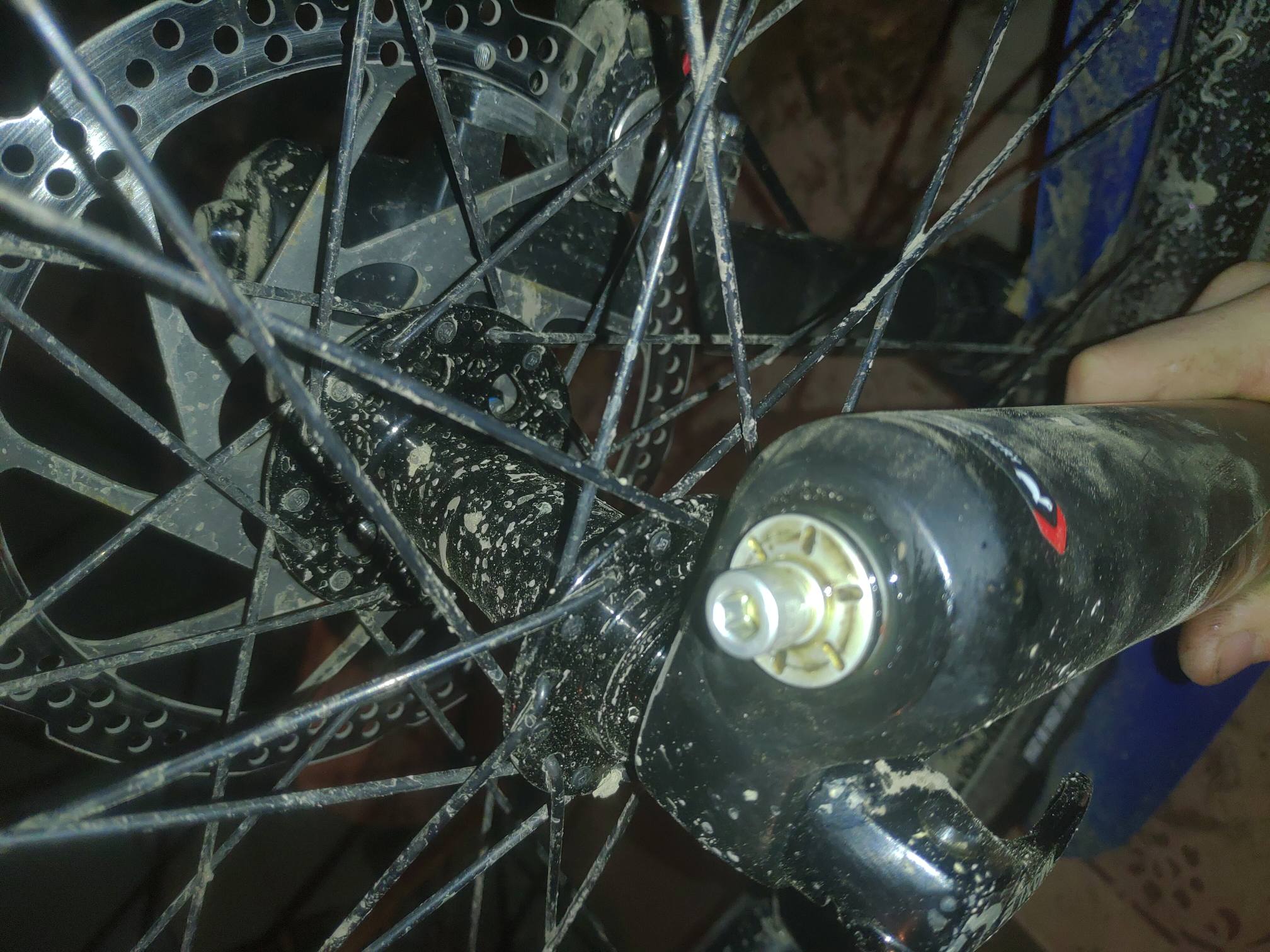

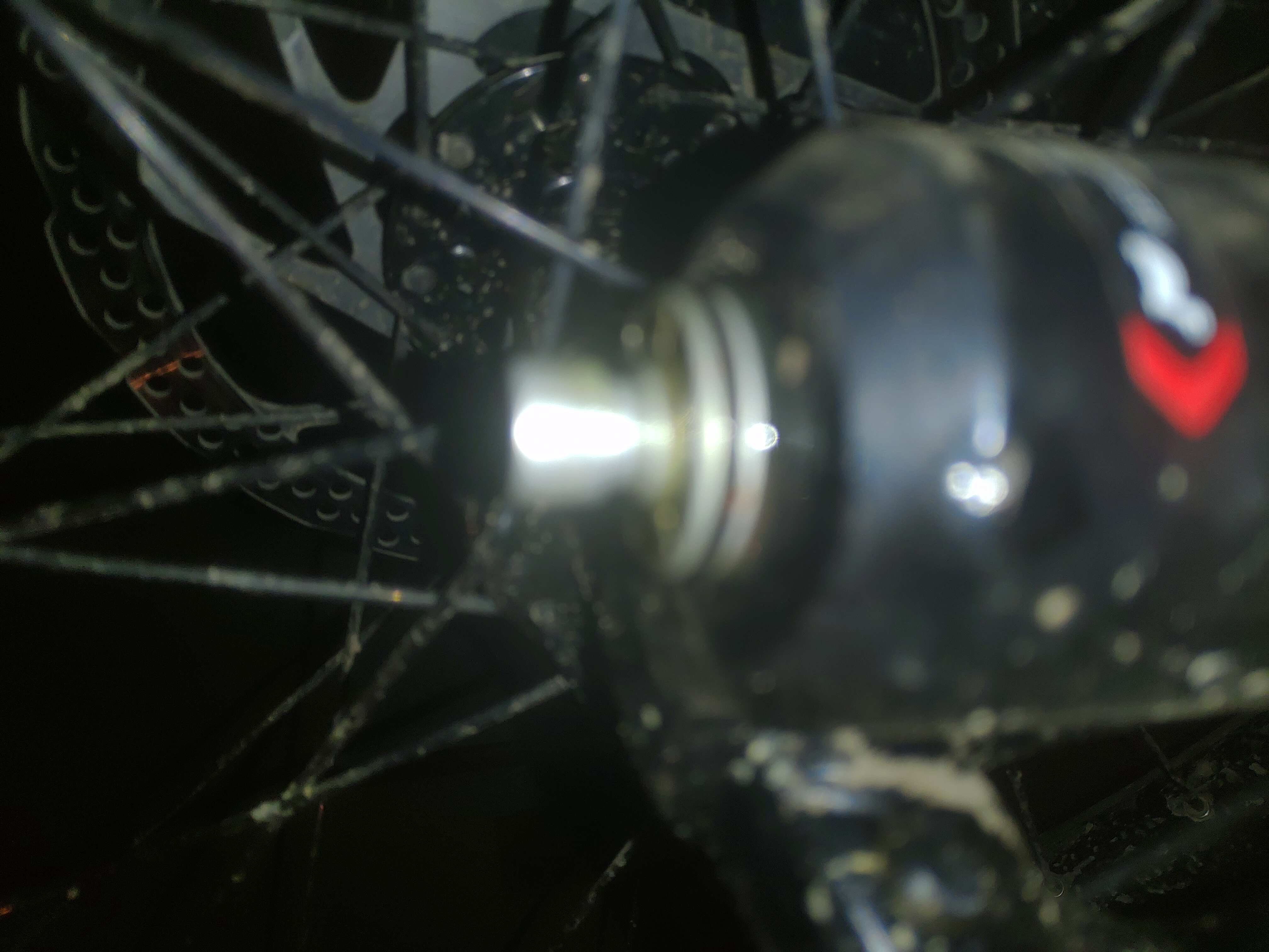

Re: Pomocy ratunku jak naprawić zerwane gwinty?
Obrazek A w korku?
Tam jest śruba M3 i musi być fabryczna śruba.
A jeszcze propo korka to do tego helikoil M3 też bym musiał kupować cały zestaw?
I jeszcze się zapytam tak przy okazji dlaczego mi ciągle cieknie z tego korka pomimo wymiany oringów 17x1 na nowe?
Korek Obrazek
Słabo widać tam jest taki rowek i tam musi wejść śrubka plus ten cieknący wiecznej oring Obrazek

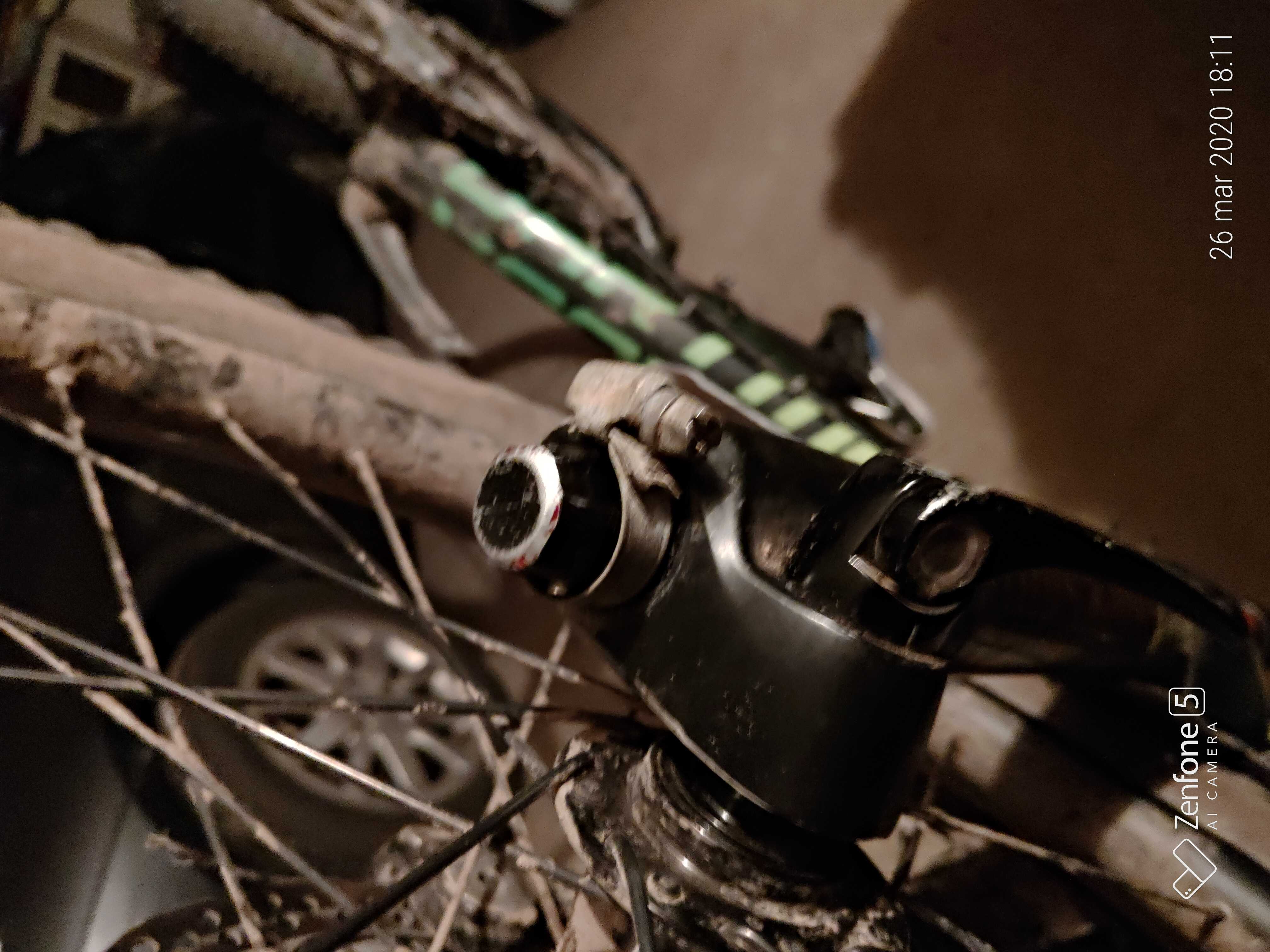

Sezon na urwane gwinty czas zacząć.
Mam problem jak naprawić gwint wewnętrzny w alu M6 który się urwał?
Jest to mocowanie hamulca, gwintu urwał się w ramie.
I drugi gwint też w alu wewnętrzny M3 w korku który też się urwał.
