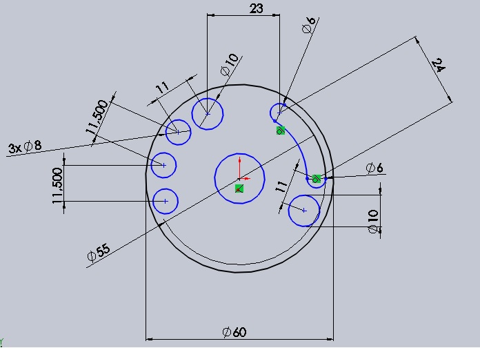

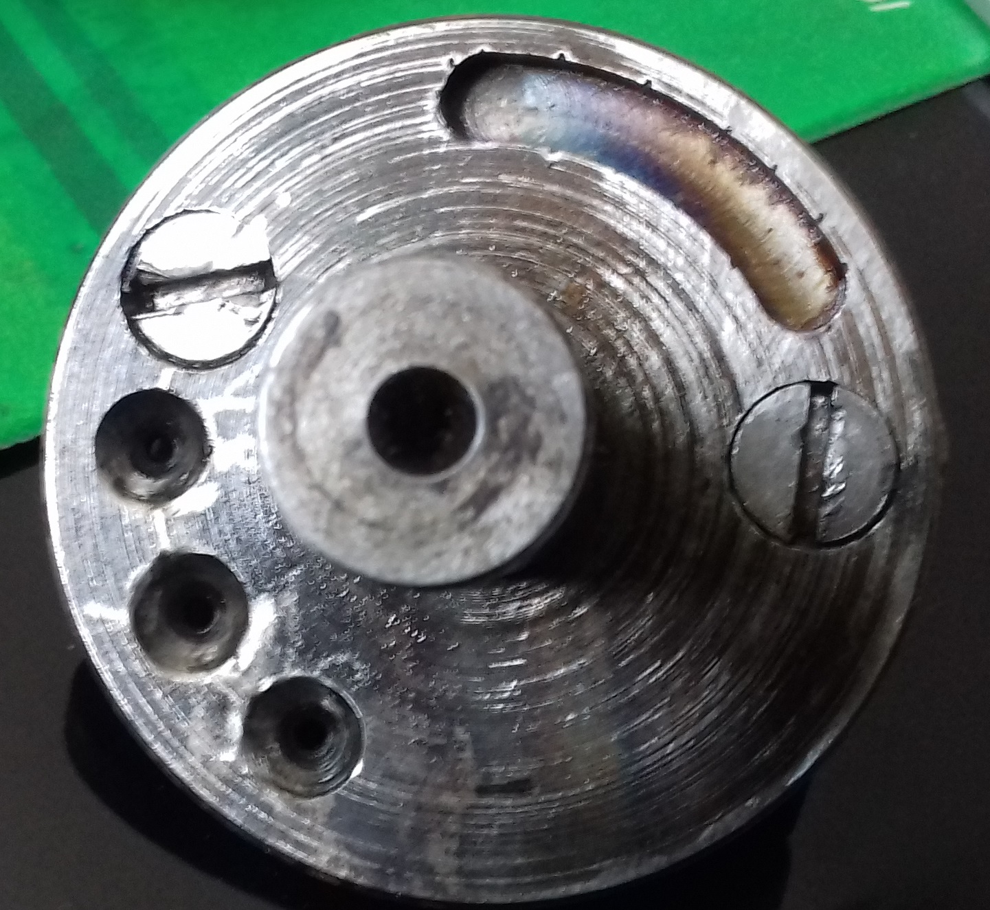

Witam, nie mam pomysłu na zmianę posuwów... Nie mogę dojść co jest nie tak. Zębatka górna ma kołek i jest w dobrym miejscu umiejscowiona.
Dlatego szukam dalej, myślę, że może ktoś dorabiał tą cześć od zmiany nawrotnicy.
Czy byłaby osoba która mogłaby sprawdzi u siebie czy wymiary się zgadzają? Setek nie szukam, przesunięcie zębatki o dobre 5mm.

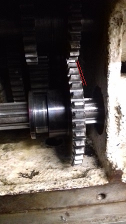

Przyłożyłem obudowę z dźwignią, przykręciłem na dwie śrubki i położenie prawe jest takie:
A po stronie lewej widoczne jest że zębatka tarła bokiem o drugą i wytworzyła ciepło.
Wiesz może jak przesunąć te górną zębatkę?
W poniedziałek wyciągam napęd, zapewne będę miał pytania.
A co do tego dźwięku przy włączeniu prawych obrotów masz jakiś pomysł? Czy póki co zrobi napęd i się nie przejmować?

dzięki za odpowiedź, masz rację ASOR najprawdopodobniej jest przesunięta, tylko ciakawe dlaczego. Muszę rozebra i przesuną zobaczymy co będzie się działo. Filmik poniżej:

Witam, zakupiłem jakiś czas temu tokarkę TUM 25.
Po zdjęciu obudowy nawrotnicy posuwów widać że zębatka się grzała, czyli wcześniej były z nią problemy.
Załączam film gdzie widać ze po przestawieniu zębatki w jedno położenie wszystko się blokuje.
