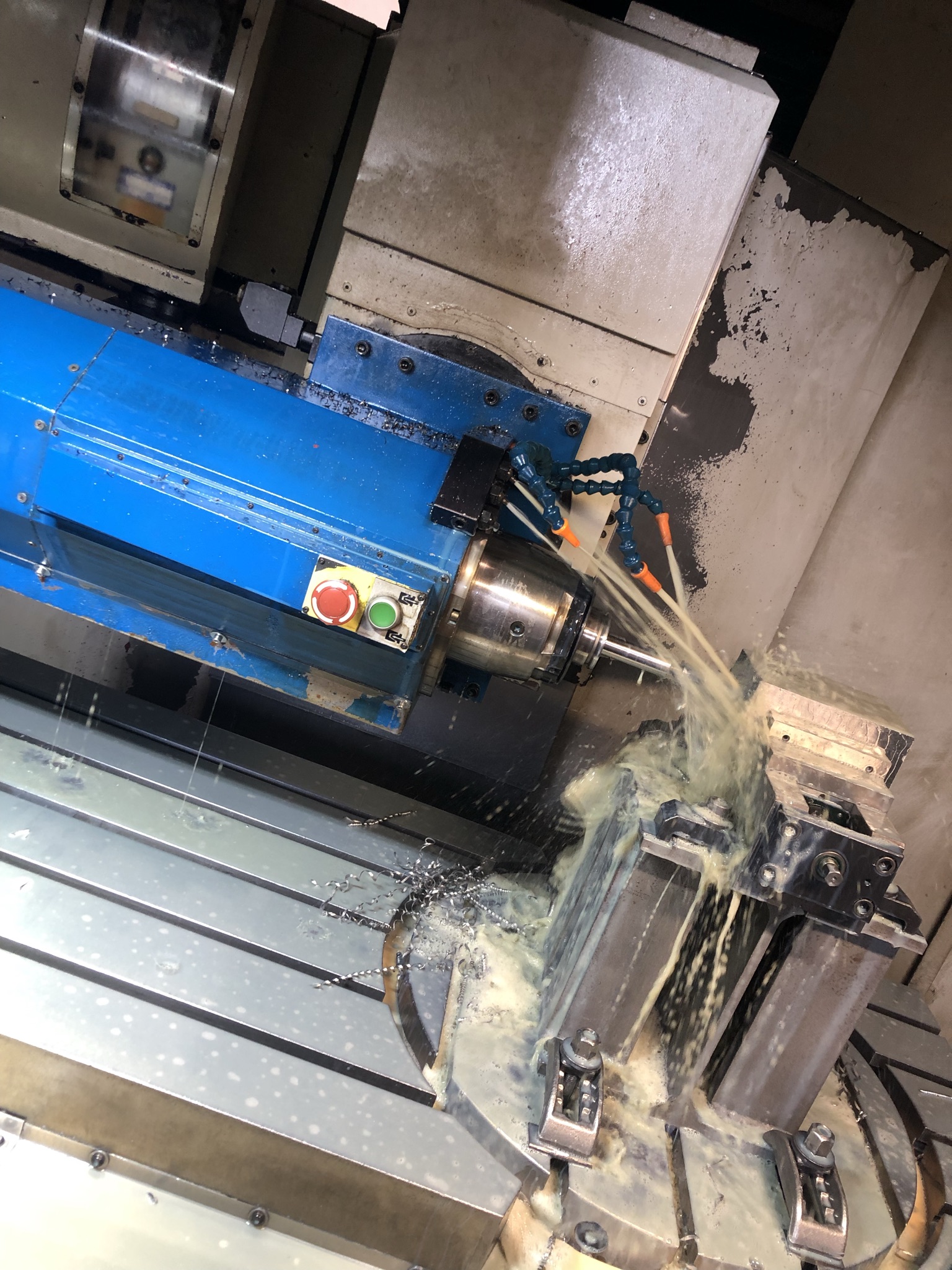

JacekBelof pisze:Błąd w programie, albo raczej w rozumowaniu... funkcja PLANE przelicza sekwencję w kolejności C, B, A... a więc w pierwszym przypadku najpierw obróci o kąt 45 ° a potem 12 ° , w drugim najpierw 12 ° , potem 45 ° . W pierwszym przypadku należałoby zastosować PLANE SPATIAL STAY, a następnie PLANE RELATIVE TURN

Tutaj również jestem odmiennego zdania, w moim przypadku nawet z uwagi na samą budowę maszyny. Maszyna na której pracuję stół obrotowy usytuowany ma po prawej stronie, więc często nie jestem w stanie fizycznie obrócić się np. w osi B na seq+ i mieć dostęp do detalu większość obrotów jakie wykonuję a szczególnie w osi B jest na seq-.
Zdjęcie dla zobrazowania :P
