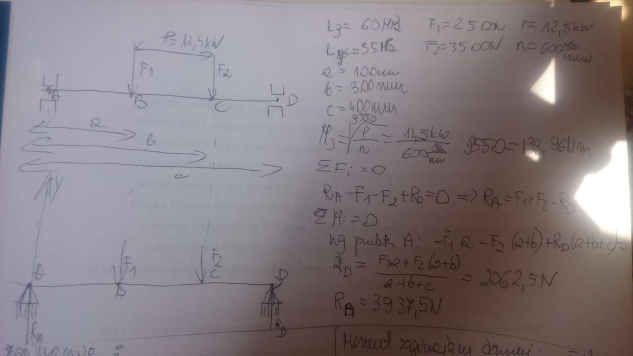

Re: Wał maszynowy obciążony siłami
Czyli jak się zabrać za to zadanie?
- 15 cze 2019, 16:14
- Forum: Obliczenia Mechaniczne / Projektowanie Maszyn / Podstawy Konstrukcji Maszyn (PKM)
- Temat: Wał maszynowy obciążony siłami
- Odpowiedzi: 5
- Odsłony: 1983
Rzeczywiście, brakowało podpory.
Czy teraz rozwiązanie jest prawidłowe?
- 14 cze 2019, 21:29
- Odpowiedzi: 5
- Odsłony: 1983
Witam Państwa! Mam do obliczenia dane zadanie: Zaprojektuj wał maszynowy o wymiarach podanych na rysunku obciążony siłami F1 i F2. Dane: materiał z którego jest wykonany wał: St5, dla którego kg=80 MPa, ks=35 MPa. Wartości sił obciążających F1=2500 N, F2 3500 N, przenoszona moc między punktami B i C...
