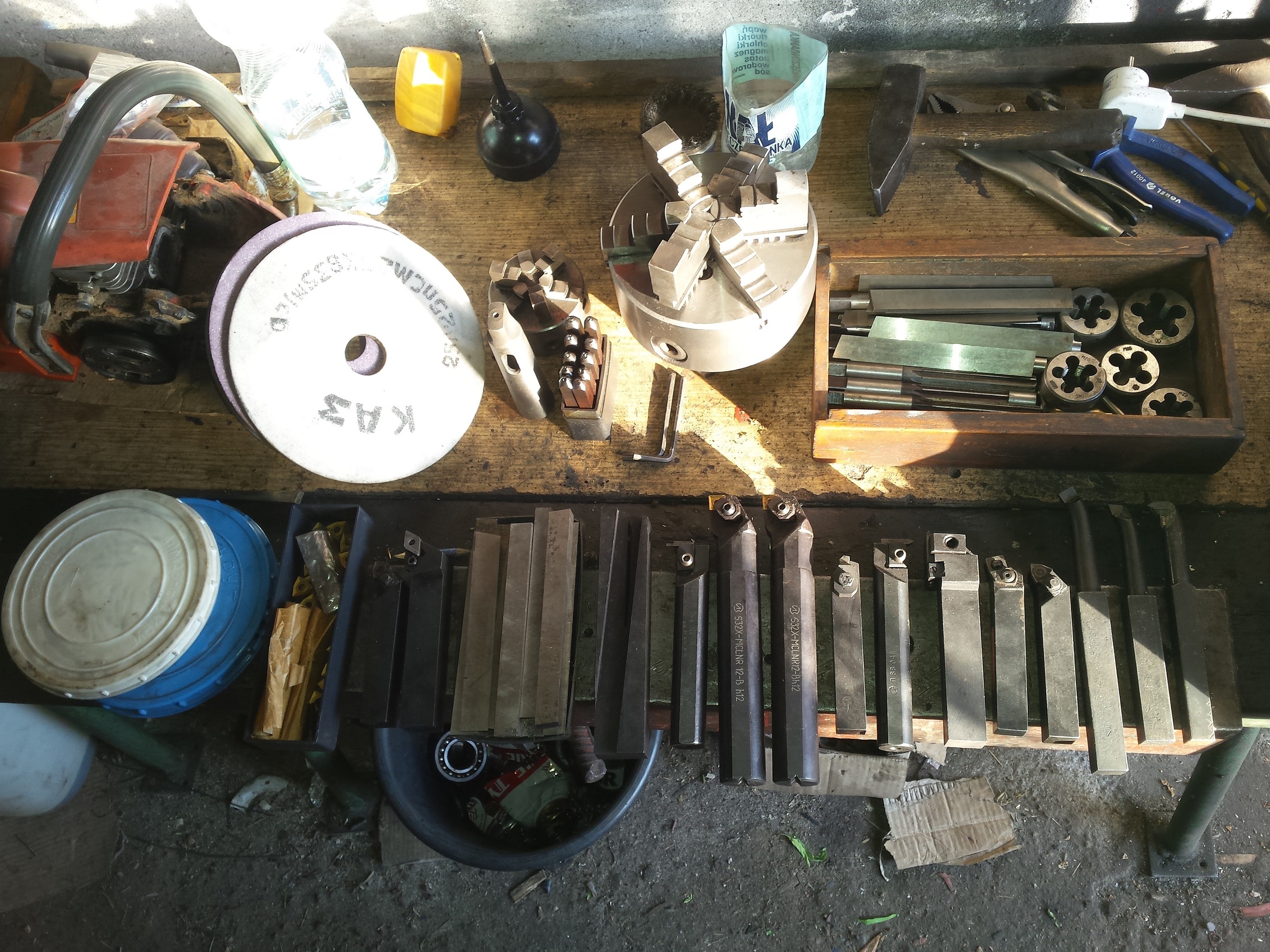

Panowie, taki zakup za niecałe 9 stów się opłacał?
są tam:
2x kamień do szlifierki - jeden założony, super się szlifuje
2x uchwyt tokarski nowy - ruskie, ten większy ma na sobie znaczek żubra, co to może być? Co ciekawe ma mocowanie pasujące do mojego wrzeciona na stożek oraz śruby już pod spodem, widać na zdj. jak stoi na wysokości. Mały uchwycik wziąłem, ale fajny.
2x tarcza diamentowa - do ostrzenia widii, nowe
sporo noż tokarskkich i płytek
sporo stalek i przecinaków
trochę narzynek od m14 do m24
numeratory 0-9
redukcja do wcześniejszych wierteł
nakiełki takie średnie i mniejsze chyba z 7 sztuk.
rozwiertaki stałe nowe od 6 do 16, oraz 3 nastawne tez male, ale rozpiętości nie pamiętam.
Ogólnie ciekawe rzeczy i chcę kupić tego , żeby potem mieć na każdą okazję do pracy, niż coś szukać.
