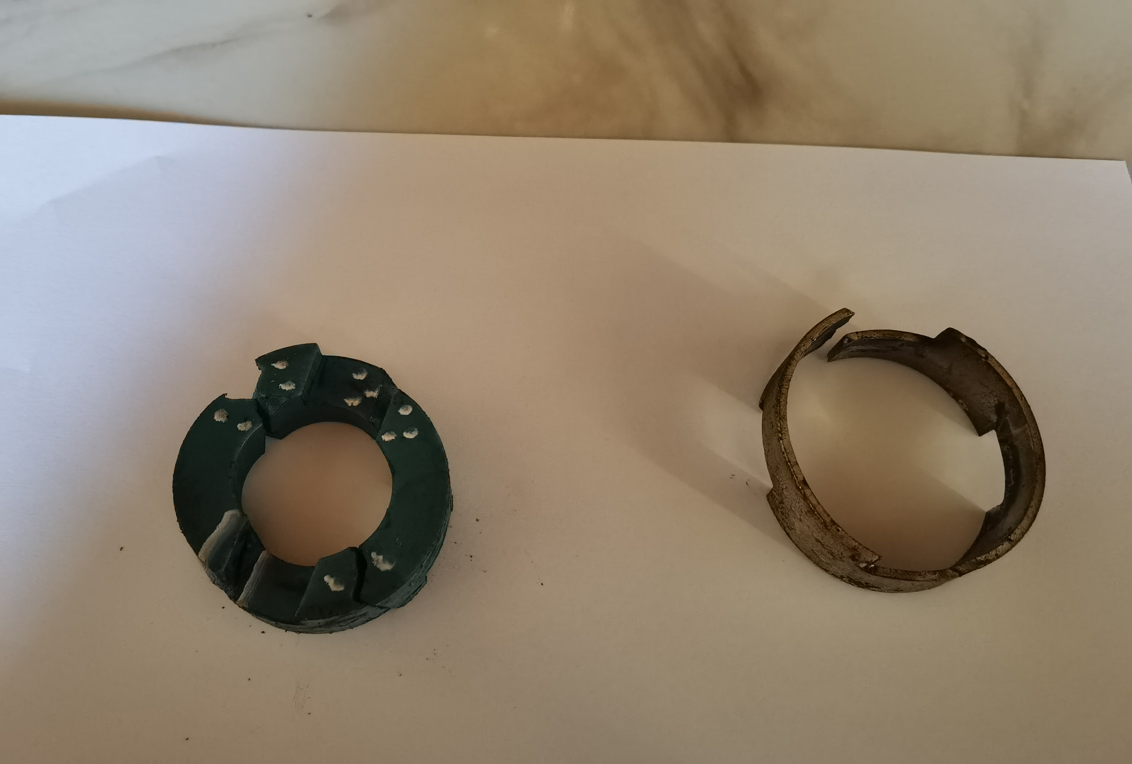

Aby Cię pocieszyć ja z swoją walczę (tc-218) któryś dzień na oryginalnym sterowaniu, żeby wszystko działało przed przeróbką. Wrzeciono nie działało ale już dorobiłem tą plastikową wkładkę do sprzęgła i działa. potem problem z pozycją ośi Z przy zmianie narzędzi też się z tym uporałem a teraz wyskoczył błąd ATC. Zaczynam się poważnie zastanawiać czy nie wypieprzyć wszystkiego z serwami bo chyba na starych serwach i elektronice z przeróbką nie dam sobie rady, trochę szkoda bo kasy pójdzie dużo więcej ale chyba tak trzeba będzie zrobić.

Widzę, że przeróbka idzie do przodu. Ja podłączyłem swoją maszynę pod prąd, osie x, y, z działają ale słychać jak silnik wrzeciona chodzi a wrzeciono ani drgnie. Rozebrałem silnik wrzeciona a tu takie coś:
Wkładka sprzęgła się posypała na 4 części.
