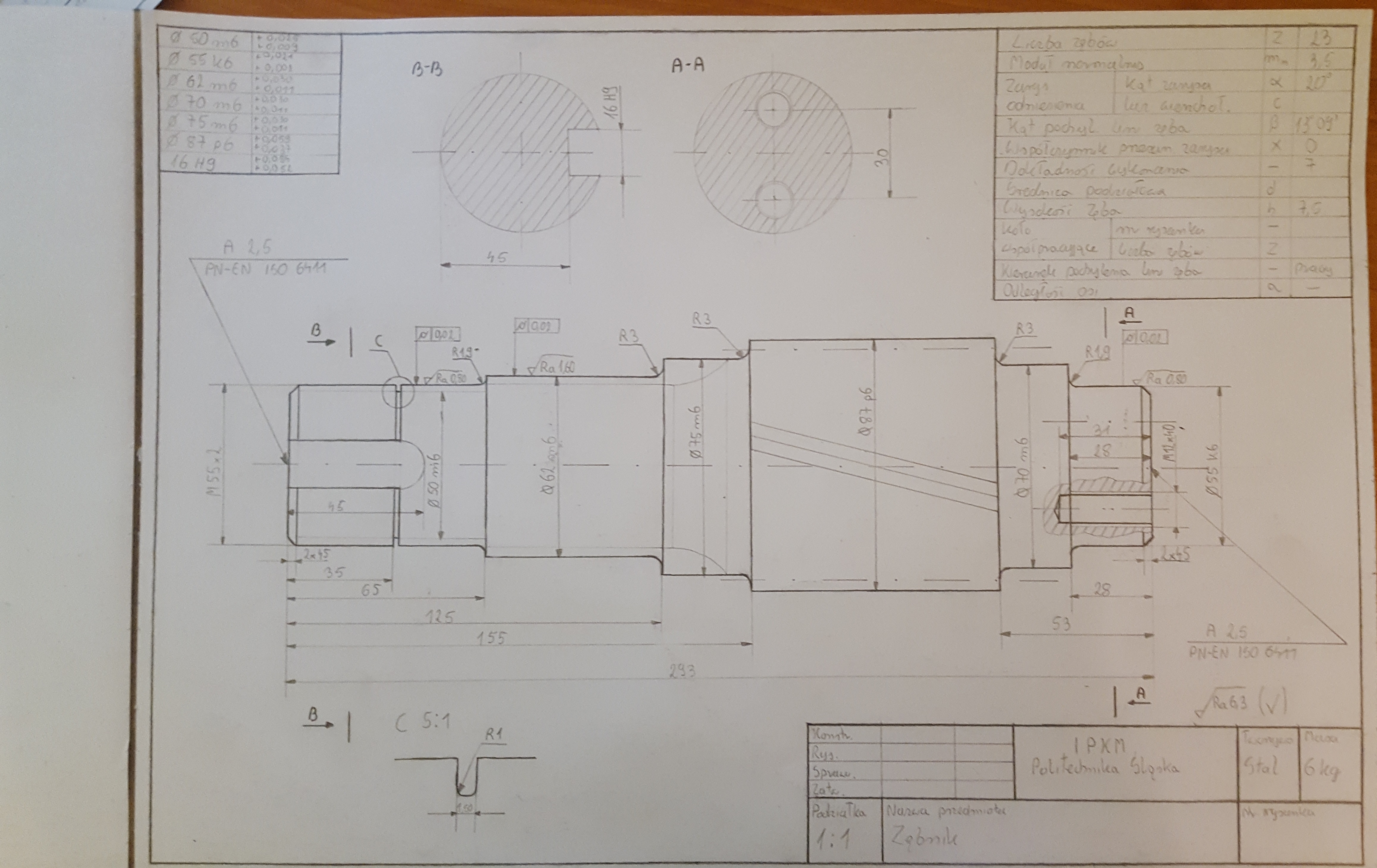

Witajcie, rysunek oddałem, ale muszę go poprawić
Ten rysunek oddałem :
Prowadząca znalazła następujące błędy i prosiła o poprawienie pracy:
Główne błędy w zadaniu domowym:
- nieprawidłowe wymiary pod podkładkę
- brak krawędzi przy fazach
- brak niektórych zaokrągleń np. w szczególe C
- linie wymiarowe nie powinny się przecinać
- brak chropowatości ogólnej
- brak bazy wymiarowej
Rysunek poprawiłem w ten sposób:
- dodałem krawędzie przy fazach
- postarałem się zwymiarować wał tak, aby linie się nie przecinały
- dodałem chropowatość ogólna
- poprawiłem bazę wymiarową (ale nie do końca wiem czy tak jest dobrze)
i tu mam kilka pytań zrobiłem niby jakieś zaokrąglenia w szczególe C natomiast nie wiem czy w ogóle o te zaokrąglenia mogło chodzić, chociaż mi się wydaje, że nie powinno tam być zaokrągleń, natomiast prowadząca jak jest napisane wyżej wymaga tam zaokrągleń.
nie wiem o co chodzi z nieprawidłowym wymiarem pod podkładkę. Ja dobrałem nakrętkę KM11 i do niej podkładkę MB11
jeżeli mógłby ktoś pomóc z tym szczegółem (czy po prostu takie zaokrąglenia które tam zrobiłem mogą być) oraz, o co chodzi z tym złym wymiarem pod podkładkę

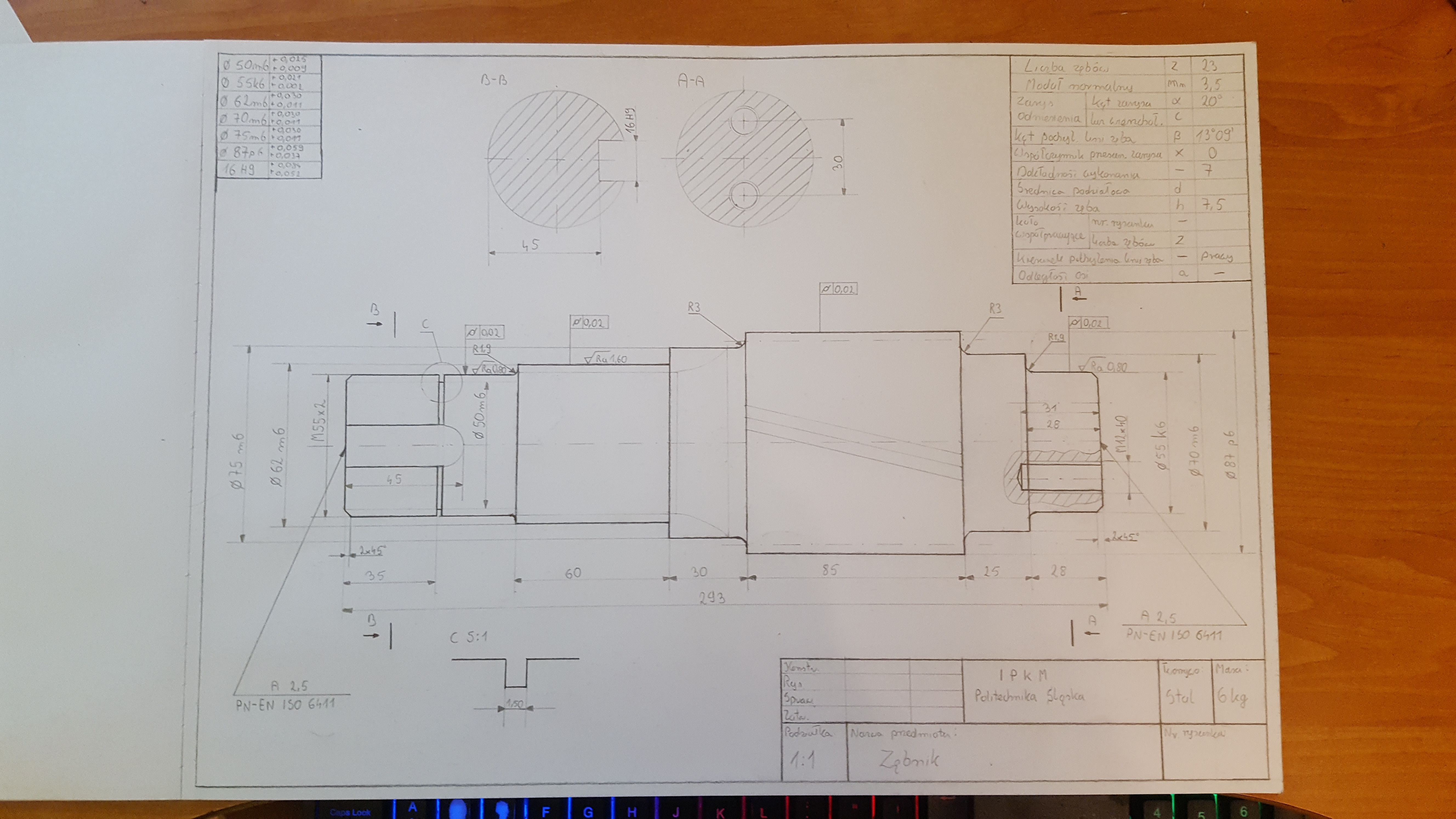

Naskrobałem coś takiego:
Wiem, że nie wszystko jest dobrze (na pewno gwint tak jak pisaliście wcześniej, nie mam podcięć obróbkowych i kilka innych, niestety nie miałem już czasu, żeby to ogarnąć jak ma co wyglądać) powiedzcie mi tylko czy mogę oznaczyć w ten sposób łożyska, nakrętki itd ? czy lepiej byłoby do tabelki, tak jak w rysunku złożeniowym porobić odnośniki 1,2,3... i w tabelce wpisywać poszczególne elementy i normy ?

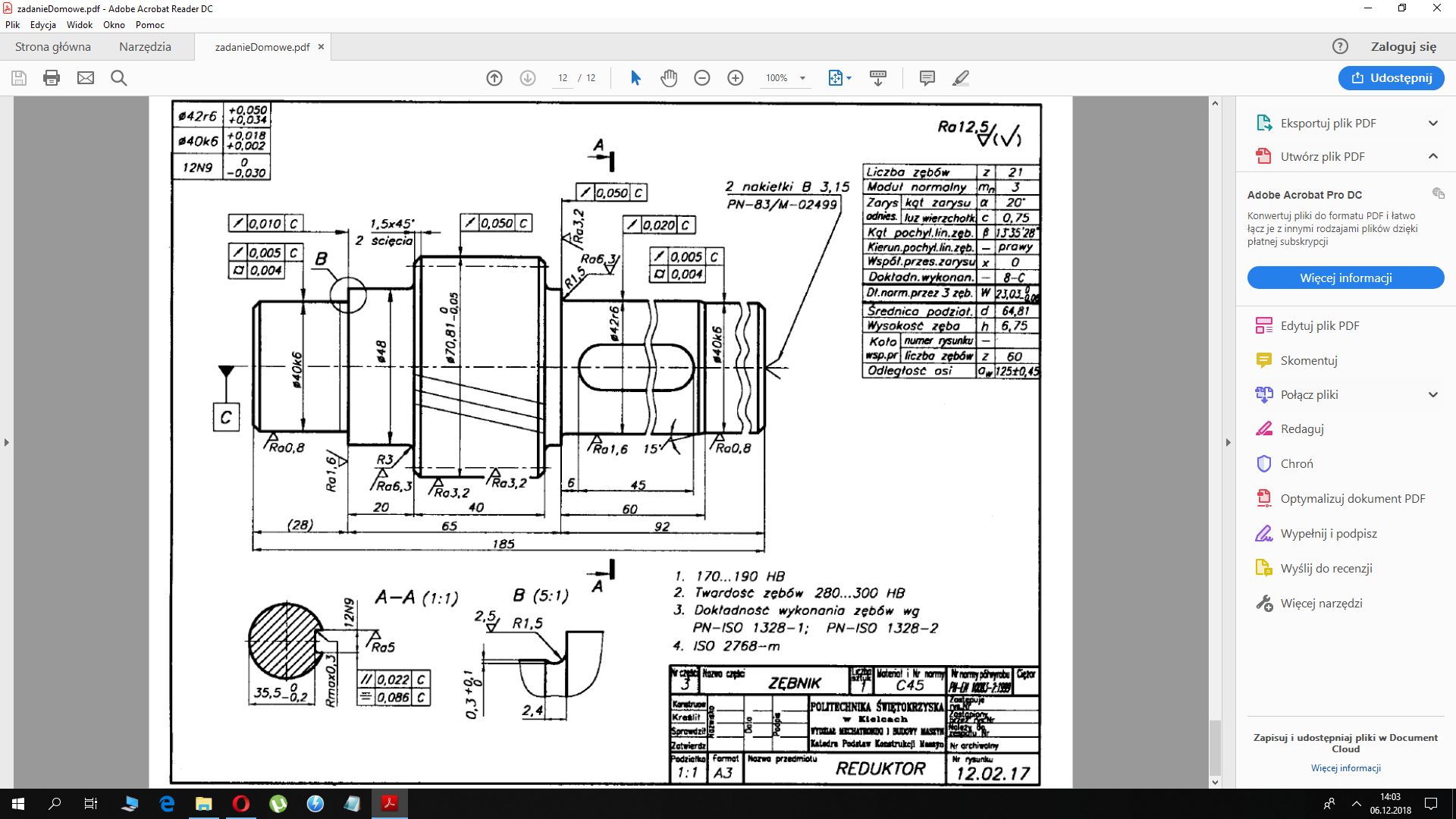

Ten element nie zostanie nigdy wykonany, to ma być rysunek na zaliczenie przedmiotu z uczelni. Każdy student otrzymał wał z odpowiednią wersją, tak, że każdy ma inna wersje i mamy go po prostu narysować tak, że ktoś kto miałby go "wytworzyć" to dzięki temu rysunkowi "mógłby" to zrobić.
Zastanawiam się jeszcze właśnie czy muszę dobierać tak jak kolega wyżej pisał pierścień dystansujący oraz zabezpieczenie tego łożyska z prawej strony, żeby się nie zsuneło, bo przy tym rysunku nie ma tam podanych tych norm, do których moglibyśmy zajrzeć, żeby dany element zidentyfikować.
Taki przykładowy wałek wysłali nam prowadzący:
Te wały maja być wykonane w podobny sposób.
Chciałbym zapytać o jeszcze jedną rzecz (dla większości z Was pewnie pytanie idiotyczne) ale chciałbym to wiedzieć. Powiedzmy ze dobrałem sobie takie dwa łożyska ŁOŻYSKO KULKOWE 6007 - PN-M-86100. I chciałbym zapytać co jeśli mój czop na łożysko ma większą długość niż samo łożysko ? powinienem dobrać łożysko nie tylko odpowiedniej średnicy ale też długości ? tak żeby np to z lewej strony dochodziło do nakrętki i kolejnego stopnia wału ? albo czy ewentualnie mogę wtedy taki czop na łożysko sobie skrócić ? czy te wymiary wału są jakoś znormalizowane i jak mam już średnice to długości czopów się dobiera z norm ?
Niestety wykładowca praktycznie pomijał takie rzeczy, albo mówił o nich bardzo ogólnikowo gdyż stwierdził że na kolejnym semestrze mamy Podstawy Konstrukcji Maszyn i tam będzie to dokładnie opisywane, natomiast prowadzący ćwiczenia kazali taki wał narysować zgodnie z wszystkimi normami itd.

A rysunek jest kolegi, który też miał takie coś na zaliczenie kilka lat wcześniej. Niestety nie wiem dlaczego z prawej strony jest Ra0.8 a z keweh Ra1.6 - jeśli go spotkam na pewno poproszę go o wytłumaczenie

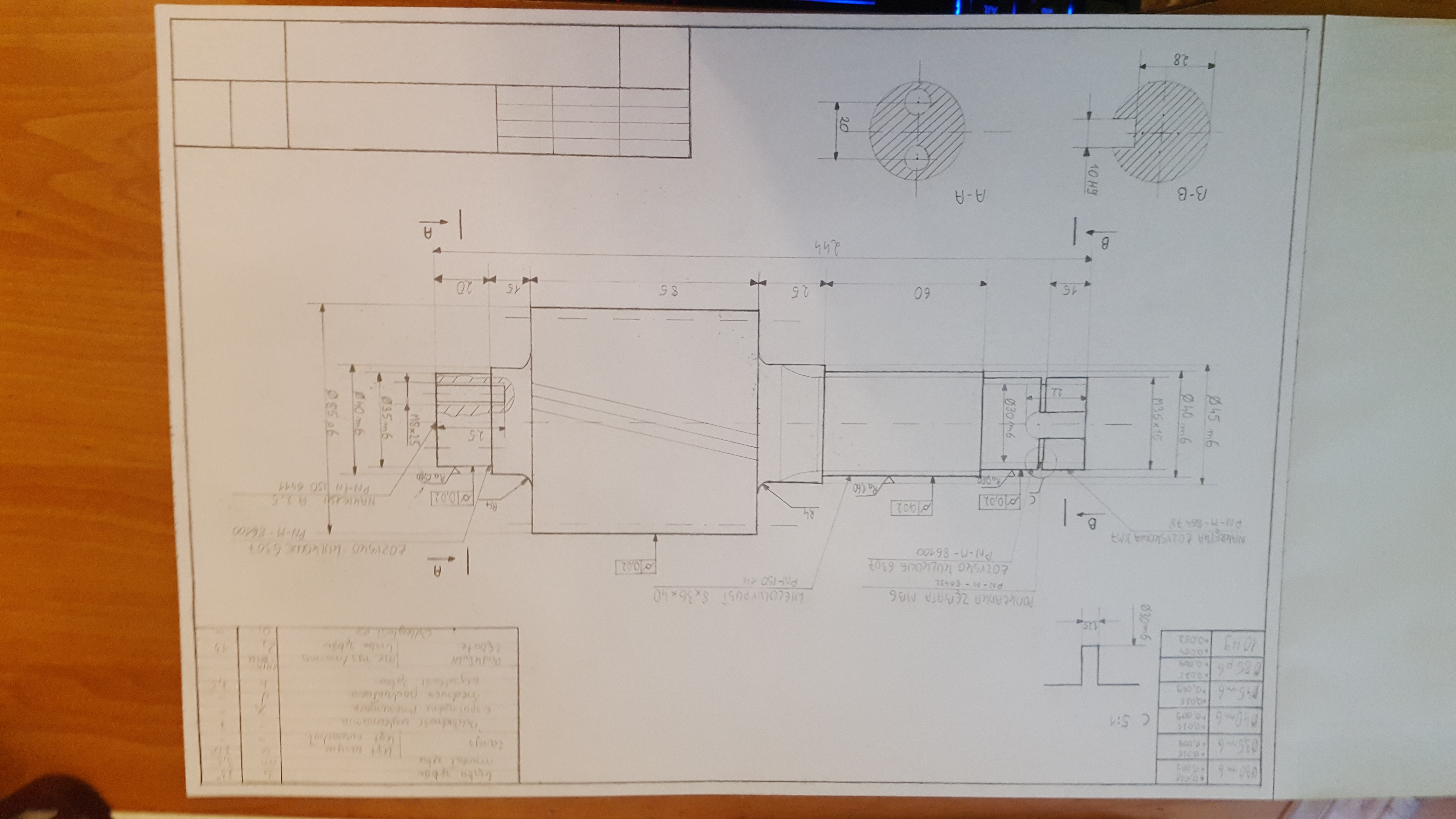

Rysunek wykonawczy zębnika
Mam problem z rysunkiem wykonawczym zębnika i chciałbym zadać kilka pytań. Jestem osobą, która nie do końca jeszcze umie i rozumie interpretować rysunek techniczny i prosiłbym o pomoc. Na zajęcia projektowe mam zrobić rysunek wykonawczy takiego zębnika a konkretnie jego wersje 2:
Jak pisałem wcześniej niestety nie potrafię zidentyfikować, gdzie znajdują się łożyska, pierścienie itd - bo się na tym nie znam. Niestety ale prowadzący dali nam tydzień na przygotowanie tego projektu, a z racji tego, że zbliża się sesja jest również sporo innych zaliczeń i przez pracę nie mam tyle też czasu żeby przestudiować książki opisujące jak takie zębniki się rysuje/wymiaruje itd.
Powracając do tematu mam narysować w.w zębnik przy czym z katalogów i podanych norm muszę dobrać odpowiednie elementy i na ich podstawie też zwymiarować ten zębnik.
Mam tutaj też taki rysunek:
I moje pytanie brzmi, czy ten rysunek jest dobrze narysowany ? i ew musiałbym dobrać z katalogów odpowiednie lożyska itd. i je tylko oznaczyć czy trzeba zrobić coś jeszcze ?
Ew prosiłbym też o identyfikację właśnie tego gdzie znajdują się łożyska na tym wale i inne jego elementy z którymi on pracuje.
