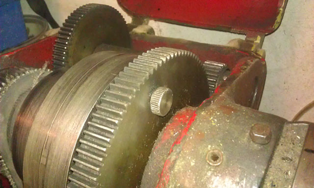

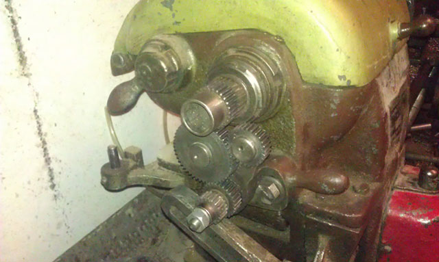

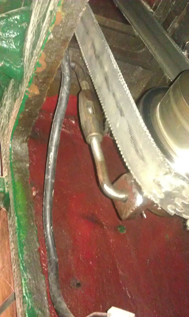

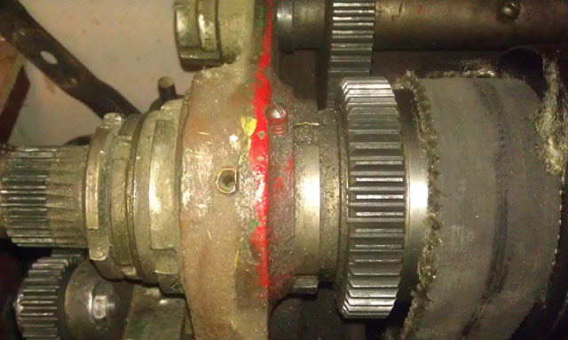

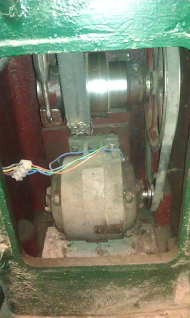

golot
znalazłem u siebie na dysku kilka fotek 2TSB.
To nie moja ,ale czym więcej na jej temat w sieci tym lepiej dla userów.
Tu chyba jakaś przeróbka na koła pasowe.Pytałeś o załączanie odbocznika.Na tym zdjęciu widać po prawej stronie taki mały bolec na tym dużym kole zębowym.Podciągając go trochę w prawo,odłączała się obroty.Można wtedy dołączyć odbocznik.Sprawdziłem w DTR-ce strona 23 PDF -u RYS.06 numer elementu 78
Ja mam na taki pas.Zastanawiam się czy to po czym on się obraca trzeba jakimś 'lepiszczem' posmarować ?.
Tu masz to o co pytałeś wcześniej.Mogę podesłać szczegółowe zdjęcia,ale wieczorem.
Ja mam tokarkę z 59 i 8 ''.DTR-ka która przesłałem ci na emaila jest do 6''.
Tylko taka posiadam
golot

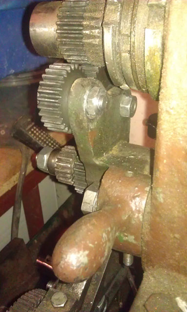

Wydaj mi się ,że twoje rozwiązanie nawet lepsze. U mnie przy zmianie kierunku obrotów wyskakuje.Trzeba mocniej dokręcać śrubę mocującą.Zdjęcie prześlę popołudniu.intryguje mnie jak wyglądała dźwignia załączająca gitarę, u mnie jest to jakaś samoróbka:
muszę sprawdzić u siebie ,ale ze zdjęcia widzę ,że łoże jest przykręcane śrubami i można by zamienić je ze sobą obracając o 180 stopni.są też małe braki w łożu, można coś z tym zrobić?:
