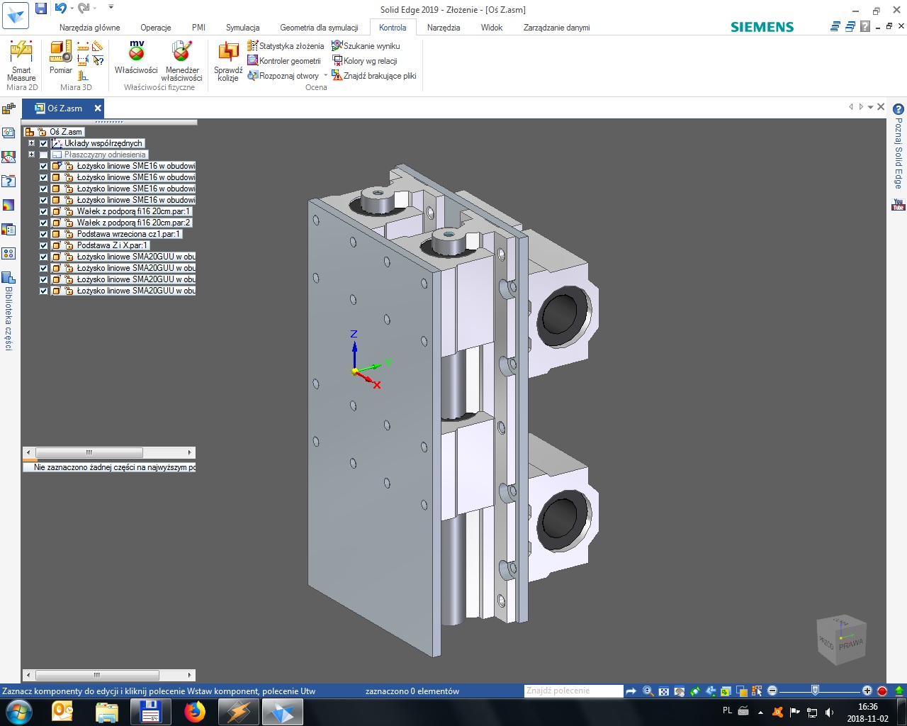

Dlaczego szersze? Ogólnie płyta mocowania wrzeciona ma szer. 107mm. Po za tym kombinuję zrobić dosyć kompaktową maszynkę, no i ograniczony jestem prowadnicami, które zamierzam użyć z tych co mam.
Zastanawiałem się nad odwróceniem właśnie prowadnic z łożyskami ( aby prześwit po między stołem a bramą był większy) ale będę miał problem aby poprzykręcać łożyska do tej samej płyty, ponieważ będą mi zasłaniały wzajemnie swoje otwory montażowe. A powiększać płyty zbytnio nie chcę, bo mi się pole robocze zmniejszy. Może gdybym miał płytę aluminiową tak z 15mm grubości, to w niej bym nagwintował otwory i śruby od strony łożysk mocował. Ale mam tylko gdzieś płytę o grubości 5mm, więc ta opcja odpada.
A jeszcze jedna taka kwestia, czy mogę śrubę połączyć z silnikiem bez łożyska (oczywiście przez sprzęgło)? Znaczy na dole śruby by było łożysko ale od strony silnika, czy jest ono konieczne?

Dzięki Panowie za cierpliwość.
A tak wygląda jakiś początek, tego co rzeźbię, czyli oś Z:
