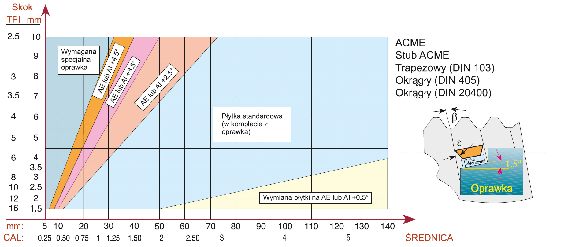

Oprawkę z płytkami podporowymi można dokupić. Uzyskasz wtedy kąt 4.5°. Pozostanie różnica 5-6°, a taki kąt przyłożenia płytka skrawająca chyba ma. Zmniejszenie kąta zarysu musisz skompensować głębszym toczeniem. To wyliczysz z trygonometrii lub doświadczalnie.
Ilość zwojów musi być całkowita. Jeśli tak nie wychodzi, to trzeba zmienić skok na niecałkowity.

1. Nacinać zwój przy zwoju, jak trzeba, to i 30
2. Ustawić właściwy kąt wzniosu. Reguluje się to płytkami podporowymi. W artykule poniżej największe są 4.5°. Więcej trzeba mieć specjalną oprawkę lub zrobić sobie nóż ze stalki.
https://artykulytechniczne.pl/blog/tocz ... dporowych/

Re: Dziwny gwint wielokrotny
Jeśli masz płytkę do gwintu metrycznego, to ma ona kąt 60°. Zatem zagłębienie musi być równe ze skokiem/ilość zwojów. Ale pamiętaj jeszcze o tym, że płytka noża musi być pochylona tak jak kąt wzniosu lini śrubowej. W tym przypadku baaardzo dużo.
Dla gwintu o śrdnicy 50mm i skoku 30 mm jest to 10.8°
https://artykulytechniczne.pl/blog/tocz ... -poradnik/
Nóż czy płytka musi być prostopadła do linii śrubowej. Jeśli tego nie zrobisz, to kąt zarysu mocno się zmniejsza.
A jak ma wyglądać wybranie? Wyobraź sobie, że wykonałeś gwint z 30 zwojami. Teraz usuń 4 na 5 zwojów z dowolnej części. Zostanie 6 zwojów z wybraniem. W drugiej części wystarczy naciąć tylko te 6. Łatwiej oczywiście usunąć gwint zewnętrzny.
