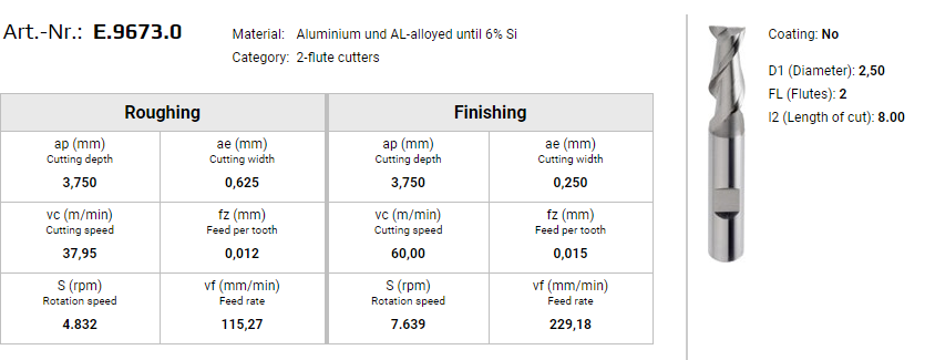

Frezy posiadam Frez Fi 2,5 mm 2-ostrzowy 2P HSSE do Aluminium. Obroty 20000 i posuw 120-180. I bez chłodzenia przegrzewają się.
Spróbuj jednopiórowego VHM, oczywiście do aluminium. Używam właśnie 2,5 mm i idzie jak w masło. PA38 pełną szerokością ap 0,7 na posuw do 200 (mam tylko 10000 rpm).
U Ciebie chyba są za wysokie obroty. HSS wymaga mniejszych i dlatego się grzeje.

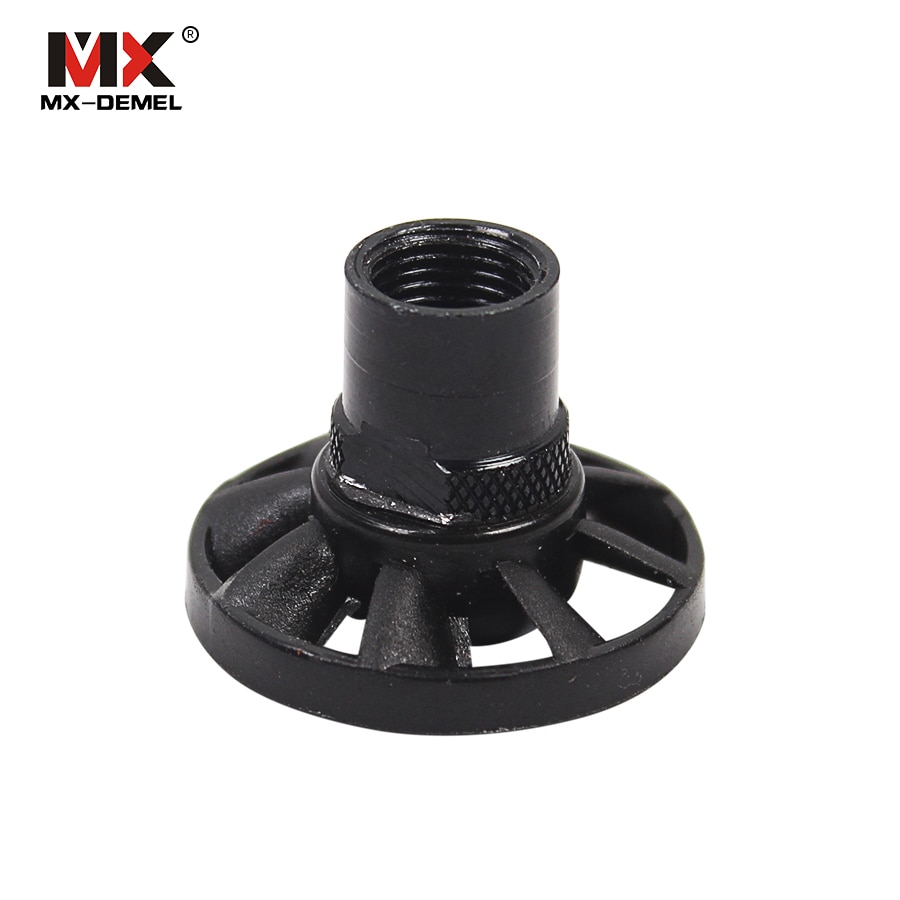

Ja mam takie śmigiełko na nakrętce ER. Dmucha i chłodzi, a przede wszystkim usuwa wióry. Frez i aluminium zimne. Frezuję PA38, PA6 i PA9.
Tylko do wiercenia daję punktowo spirytus (IPA).
