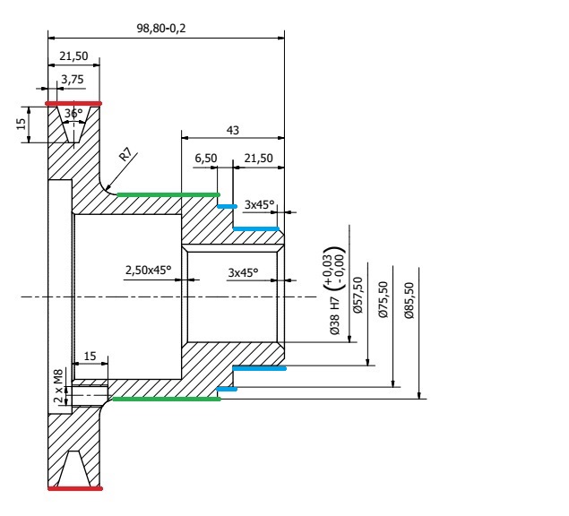

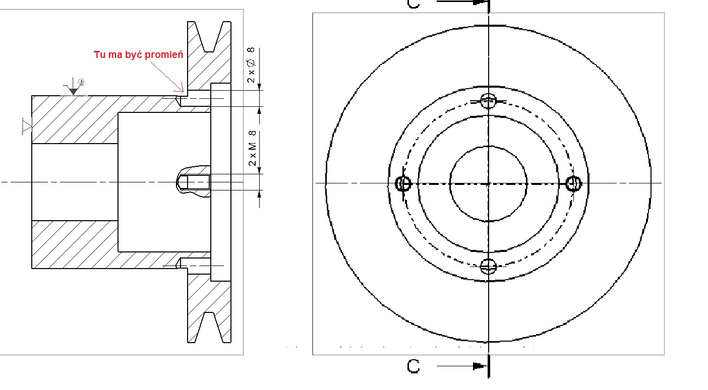

rc36 pisze:można toczyć miejsca zaznaczone na niebiesko
Zapomniałem o otworach po stronie dużej średnicy ( 2xM8 oraz 2x fi 8 ) Powinny być wykonane przed czy po zrobieniu promienia R7? Bo chciałem to zrobić w tym samym zamocowaniu co średnica wewnętrzna i rowek pod pasek

Re: Toczenie koła pasowego z odlewu
rc36 pisze:zamocować tą zabieloną częścią
Czyli w pierwszym zabiegu tylko zabielam i robię drugie zamocowanie?
A jak później zamocuję koło żeby zrobić stopniowane średnice zewnętrzne na gotowo skoro mam już rowek pod pasek?

Według norym PN-ISO 8062 Odlewy dla średnicy piasty 85,5 mm, średnica odlewu półfabrykatu wynosi 96,5 mm czyli 5,5 mm na stronę - czy ktoś umie oszacować czy dobrze to liczę?

oskaeg pisze:Odlew może mieć kształt jajka
Pytanie nowicjusza - jak w takim razie ustawić odlew na stole frezarskim aby obróbka była symetryczna?
W ogóle chciałem robić to z pręta, niestety promotor zalecił mi użycie odlewu

oskaeg pisze:autor tematu dostał po prostu zadanie na pracę
Dokładnie tak - a ponieważ miałem długą przerwę w edukacji a nigdy nie pracowałem w tym zawodzie mam mały problem z realizacją.
Nie muszę fizycznie wykonywać części.
oskaeg pisze:Miałem kiedyś takie koło wykonane z żeliwa
Rozumiem że odlew półfabrykatu wykonuje się również z otworami wewnętrznymi i później tylko się je obrabia na gotowo?

Bardzo dziękuję za szybką odpowiedź. Odlew mogę dobrać dowolny bo tematem jest modelowanie i program obróbkowy.
O frezowaniu nie pomyślałem wcześniej - wiąże się to z użyciem dwóch maszyn ale to chyba będzie najlepsze rozwiązanie.
Ponieważ nigdy nie zajmowałem się obróbką skrawaniem i mam nikłą wiedzę na ten temat, zwracam się z prośbą - jak należy rozpocząć obróbkę koła pasowego z odlewu? Czy najpierw zamocowanie na średnicy zewnętrznej i wykonanie otworu? Obrazek
