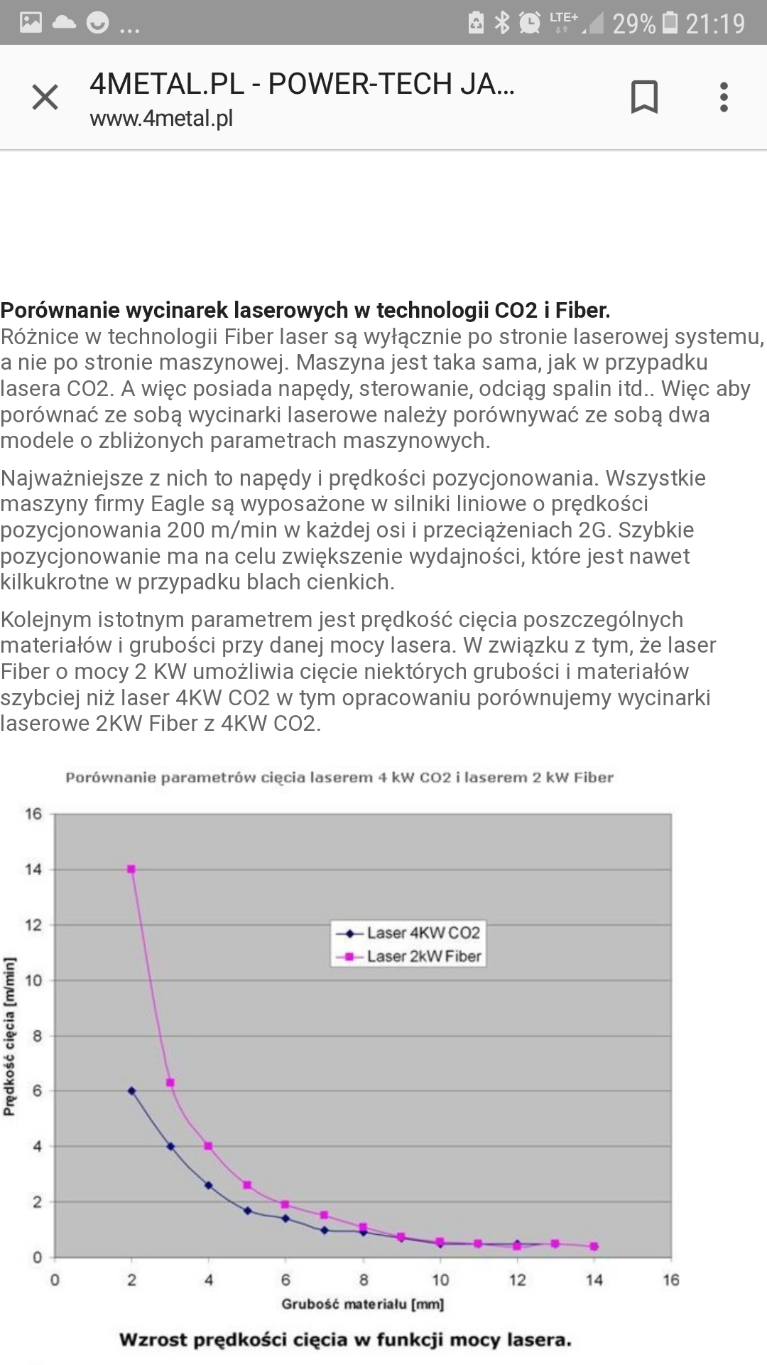

Czy to porównanie powyżej jest prawdziwe??
Dodane 2 minuty 46 sekundy:
Skoro tak to faktem jest że lepszym wyjściem jest zakup lasera 2 kw fiber a aniżeli 4 kw co...

Tak.tylko mam problem odnośnie szybkości ciecia na blachach 8-15 mm ,pomiędzy laserami 2kw fiber a 4 kw co.jaka jest tak naprawde różnica pomiędzy tymi 2 maszynami... a z tego co slyszalem laser fiber jest szczelny obudowany i przez to bardziej odporny na kurz ..

Dzięki za odpowiedź.jesli chodzi o moją produkcję wybrał bym 2 kw fiber.Ale zadam wam pytanie ,który laser byście wybrali jeśli chodzi o uslugi ciecia laserem 2 kw fiber czy 4 kw co ??jako swoją pierwszą maszynę pod uslugi ciecia laserowego ??czy to prawda że laser 2kw fiber (niby do 15 blachy)jest porównywalny mocą do 4 kw c.o (do 20 blachy)a co z parametrami szybkości ciecia między tymi 2 maszynami blach grubych np 8 mm-12 mm czy są podobne???

Witam wszystkich forumowiczów.Może przejde odrazu do rzeczy,Produkcja na jaką prowadze opiera sie główie na blachach czarnych do 6 mm,w związku z tym jak w temacie ,na dzień dzisiejszy mam do wyboru 2 przecinarki laserowe jedna fiber o mocy 2 KW a druga CO 4 KW (Bystronic z 2006r) który laser polecacie ? Nadmieniam ,że chciałbym dodatkowo prowadzić usługi cicia laserem czy ma to sens na laserze 2 KW?ponieważ laser 4 KW co jest w stanie przepalić 20 mm co fiber 2 kW tego nie zrobi,ale z kolei laser fiber 2 KW ma dużo niższe koszta użytkowania co pomogło by mi ograniczyć koszta mojej produkcji,pytanie tylko jeśli chodzi o usługi czy znajdzie sie klijentela na laser do blach cienkich na laser fiber 2KW???
