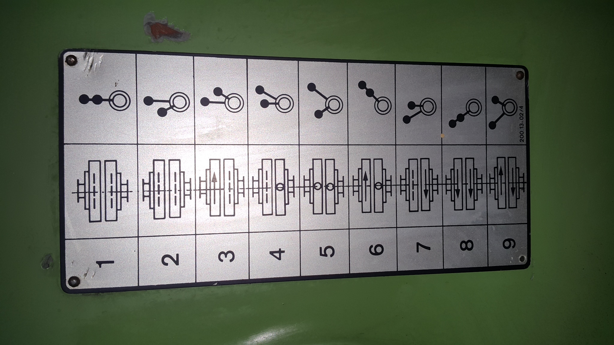

Z tego co widziałem na filmie, który może uda mi się tutaj wrzucić to między tymi tarczami są trzy napędzane mniejsze tarcze.

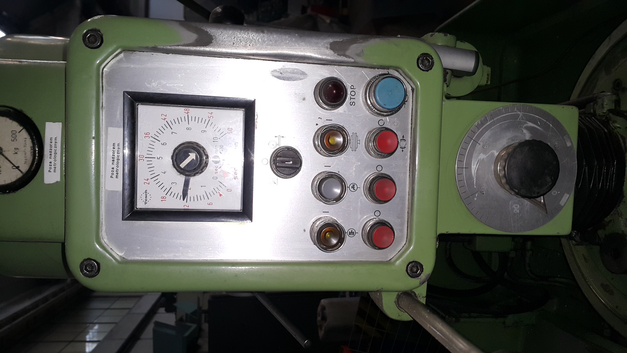

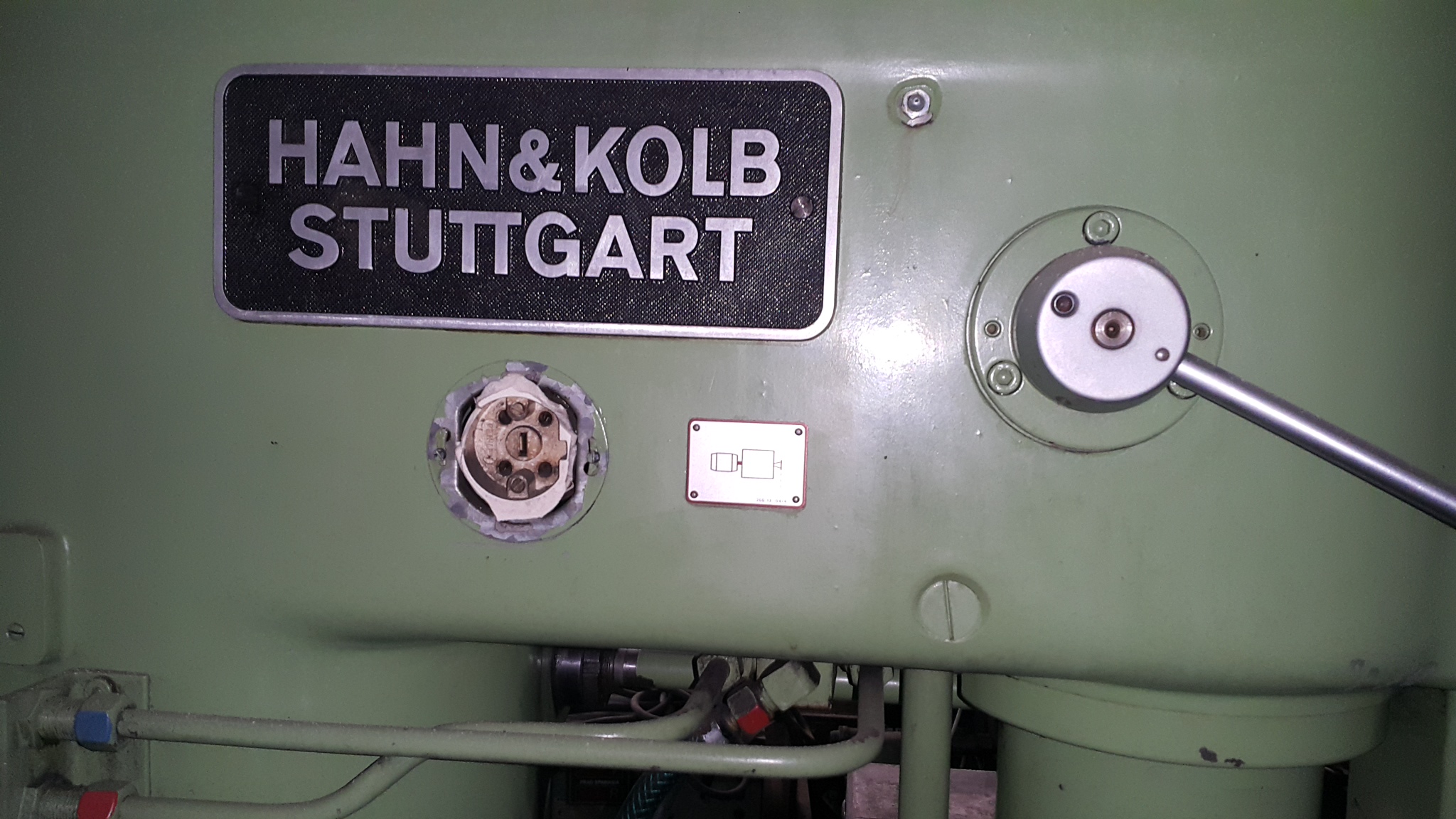

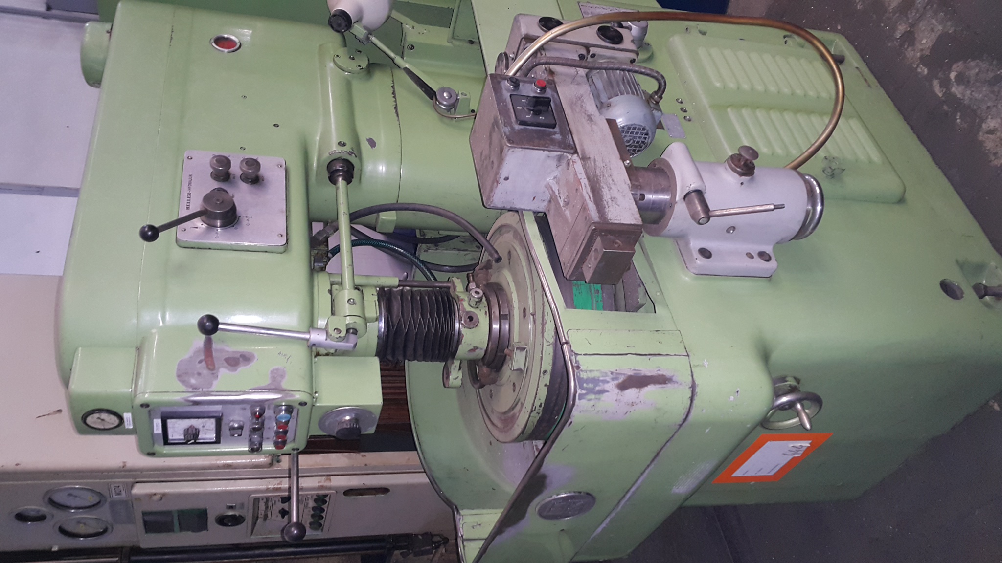

No dobra, trochę się jeszcze zorientowałem. Te szlifowanie, które podałem na początku tematu to jedna rodzina obróbek z docieraniem tylko inny rodzaj - szybsze od docierania ale mniej dokładne. Maszyny są dużo większe i droższe. Znalazłem fajną maszynę do docierania w okolicy Warszawy do kupienia. Czy ktoś z osób czytających i z doświadczeniem mógłby pomóc w uruchomieniu takiego procesu, zrobieniu detali testowych? Bo maszyna jest, w fajnym stanie ale nie ma osoby, która ją obsługiwała.
