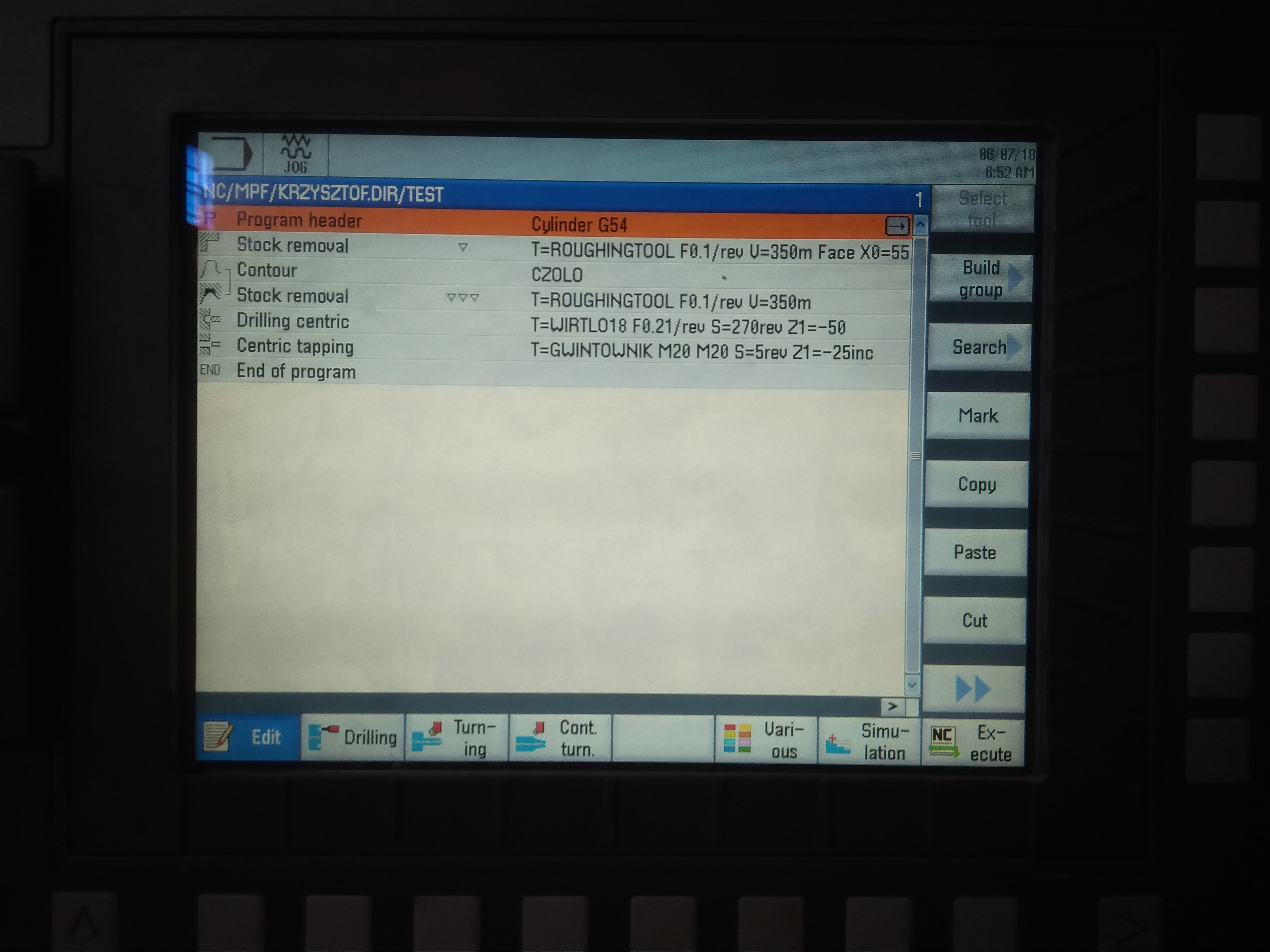

Cześć, błąd usunięty, wystarczyło zmienić współrzędne wymiany narzędzi. (XT-ZT ze zdjęcia powyżej). Pozdrawiam

blad 61237
Witam wszystkich, mam problem z oprogramowaniem sinumerik 820D. Pracuje w SHOPTURN'IE. Po napisaniu programu i próby włączenia go, pojawia się błąd 61237, który mówi "kierunek wycofania nieznany. Ręcznie wycofać narzędzie'', Kombinowałem na wszystkie strony, zmieniałem punkt wymiany narzędzi, itp. n...

Po usunięciu konturu nadal pojawiają się ten sam błąd😞

Tak program napisałem.

Gwint wewnętrzny
https://www.cnc.info.pl/pics/08100bc6e988be5b8fce89cd0ac4a2d2.jpg Witam was. Jestem nowy na forum i zaczynam przygodę z tokarka CNC z oprogramowaniem sinumerik 828d. Tworzę program w Shopturn na tulejkę fi 35 z gwintem wewnętrznym M20. W przejściu do czynności gwintowania wyskakuje błąd 25050 (Axis...
