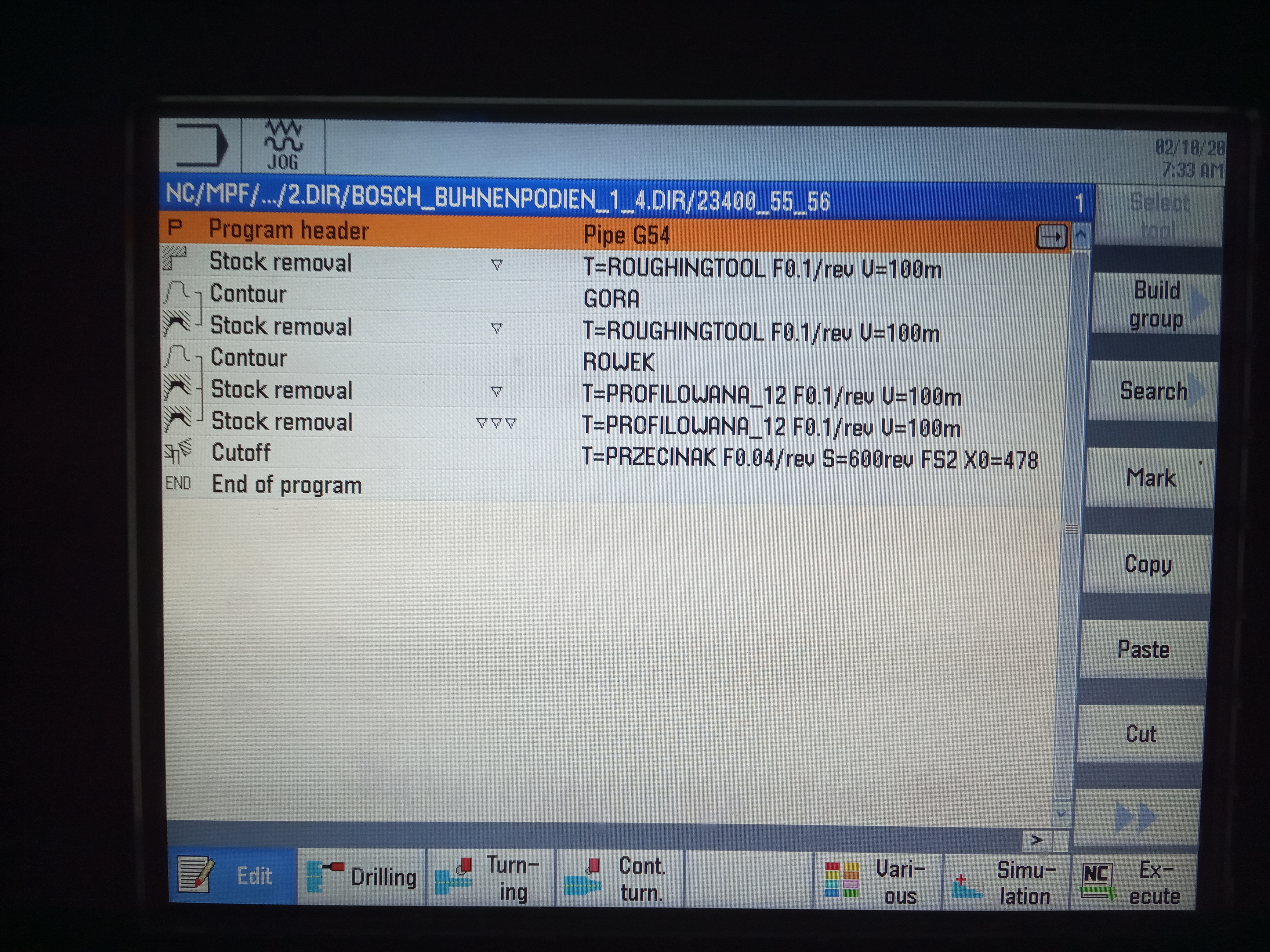

Witam wszystkich,
mam problem z oprogramowaniem sinumerik 820D. Pracuje w SHOPTURN'IE. Po napisaniu programu i próby włączenia go, pojawia się błąd 61237, który mówi "kierunek wycofania nieznany. Ręcznie wycofać narzędzie'', Kombinowałem na wszystkie strony, zmieniałem punkt wymiany narzędzi, itp. niestety bez skutku. Co ciekawe, gdy wczytałem inny program wszystko działało, powracając do programu docelowego o dziwo też działa, ale po zatrzymaniu i ponownym wczytaniu znów pojawia się błąd 61237 i tak w kółko. Coś go musi blokować albo.....?
Proszę o pomoc, z góry dziękuje i pozdrawiam. Krzysiek

KrzysztofE51 pisze:Coś go musi blokować albo.....?
Albo pokaz program czy wy wszyscy myślicie że my mamy dostęp do waszych maszyn?

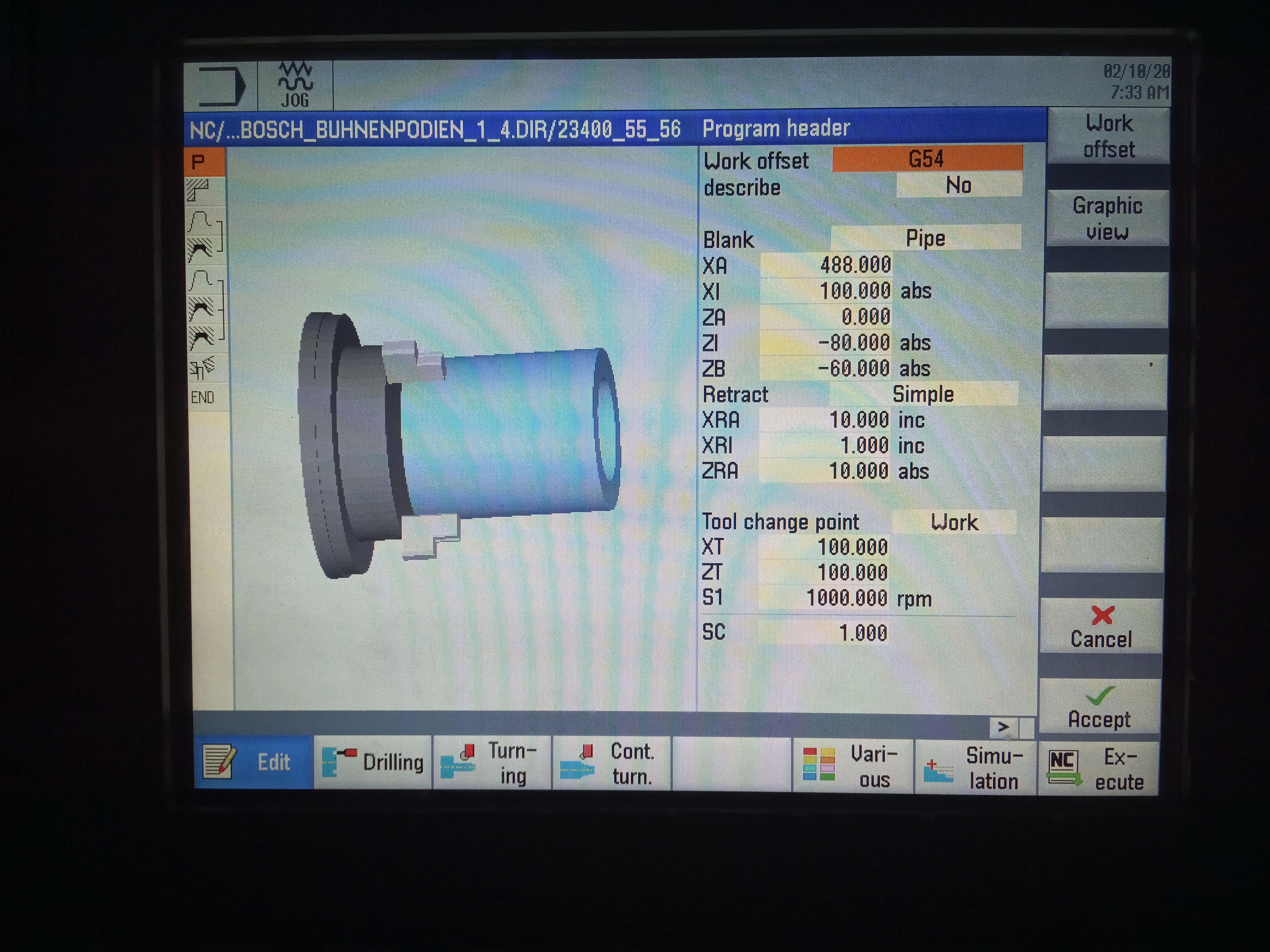

Re: blad 61237
Prawdopodobnie przerywasz wykonywanie programu , gdy narzędzie jest przy materiale i przekroczona została bezpieczna odległość wycofania narzędzia. Musisz ręcznie przesunąć narzędzie poza tą granicę.

Re: blad 61237
Cześć, błąd usunięty, wystarczyło zmienić współrzędne wymiany narzędzi. (XT-ZT ze zdjęcia powyżej). Pozdrawiam
