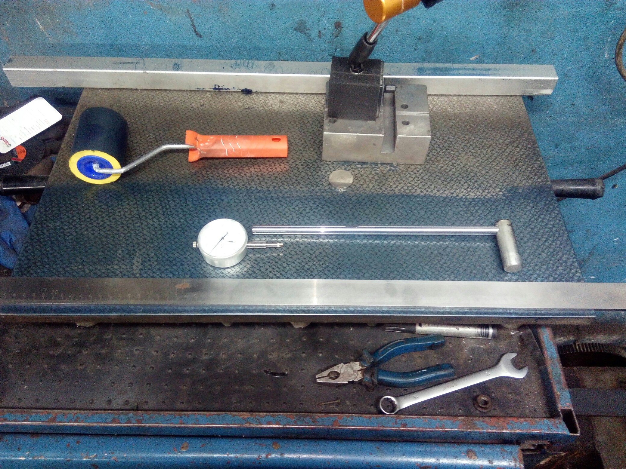

Pomierzyłem troche na płycie czujnikiem mój dwuteownik pomiar wacha sie od 0.1 do 0.27 mm ale wydaje mi się że skręcony jest jeden koniec względem drugiego. Jeszcze sporo roboty przy tym bendzie i powiem szczerze że nie moge sie doczekać skrobania. Na chwile obecną jest potwierdzone że moge wziąść od ślusarza sąsiada płyte traserską wymiar jej to około 100 na 100 cm płyta jest w złym stanie ale moge ją poczyścić i używać ile czasu chce. Jedyny problem to jej waga przy przenosinach ale temat ogarnie się napewno. Do czasu aż płyta przyjedzie do mnie chce zrobić przyżad do pomiaru rozstawu prowadnic, zostało mi dorobić kostke metalową mocującą zegar na tym wałku, oczywiście zrobiona bendzie regulacja długości mierzonego odcinka.

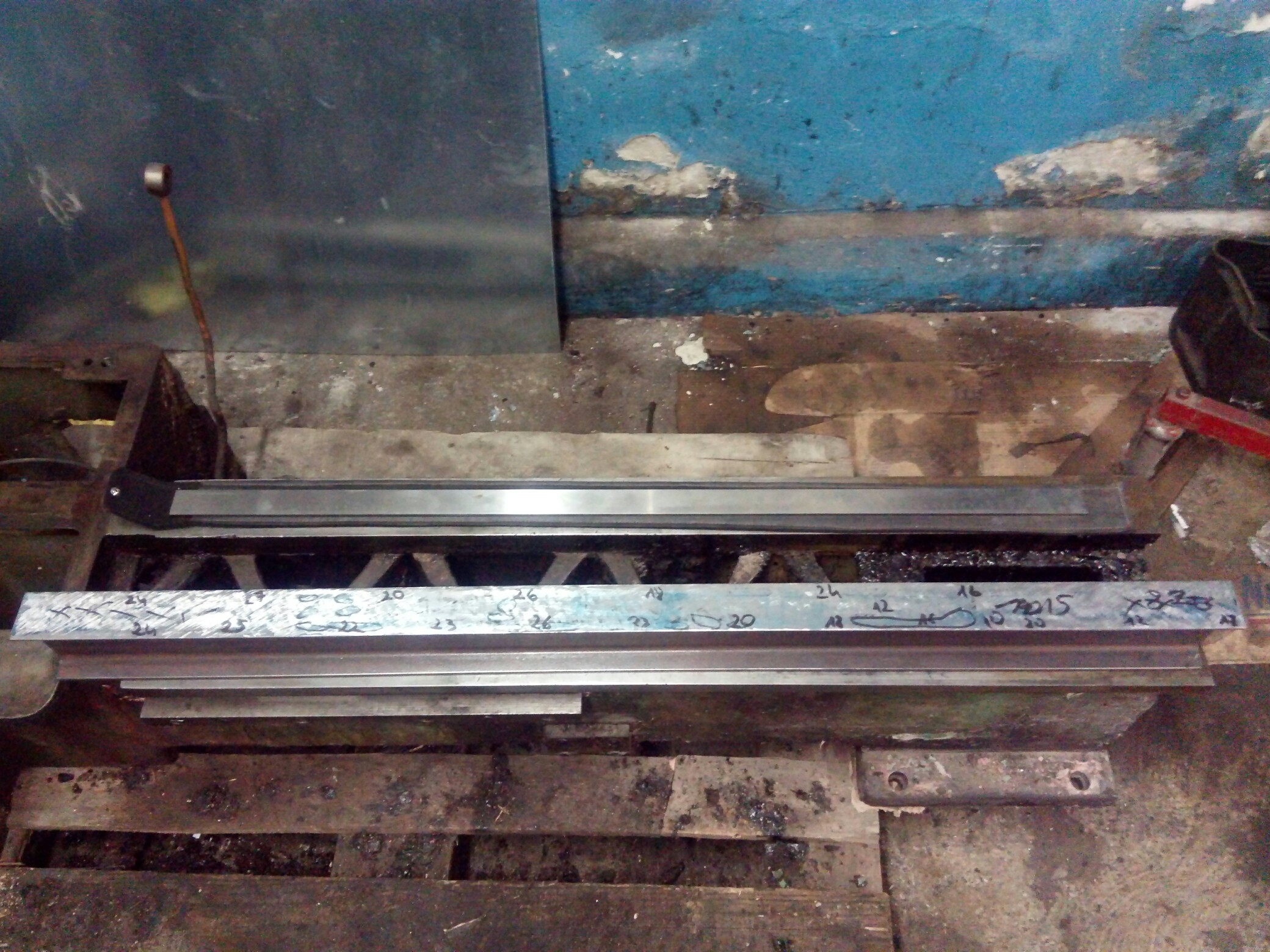

Efekt kilku godzinnej pracy przy użyciu szlifierki i tarczy listkowej. Gdyby ten dwuteownik nie był taki krzywy. Praca nie jest ciężka ale wyprowadzenie płaszczyzny zmusza do myślenia. Myśle że we wtorek pojade pożyczyć metrowy liniał bo jak mam sie przy tym wszystkim narobić to niech bendzie to dobrze zrobione. Jeżeli miał bym swój liniał nawet skrobać dwa tygodnie to bendzie już mój prywatny sprzęt i na spokojnie zrobie nim łoże. Kupiłem też suport nożowy do tej tokarni, orginalnie nie ma ale jest sporo miejsca aby go wstawić. Mam pytanie dotyczące piaskowania tokarki przed malowaniem czy prowadnice trzeba zabespieczać przed piaskiem czy wypiaskować całość przed skrobaniem.

Dzisiaj walczyłem szlifierką po robocie z tym krzywym dwuteownikiem, jeszcze jedna górka i bende mógł zacząć zbierać plamki jeszcze szlifierką a jak sie uda to może zaczne jutro go skrobać. Ten wałek jest super niestety 5cm nie mieli to se 15 cm skruciłem do mniejszej rączki. Pytanie mam czy myjecie płyte i wałek po odbijaniu czy raczej nie?
Sorki za rozmytą fotke.
