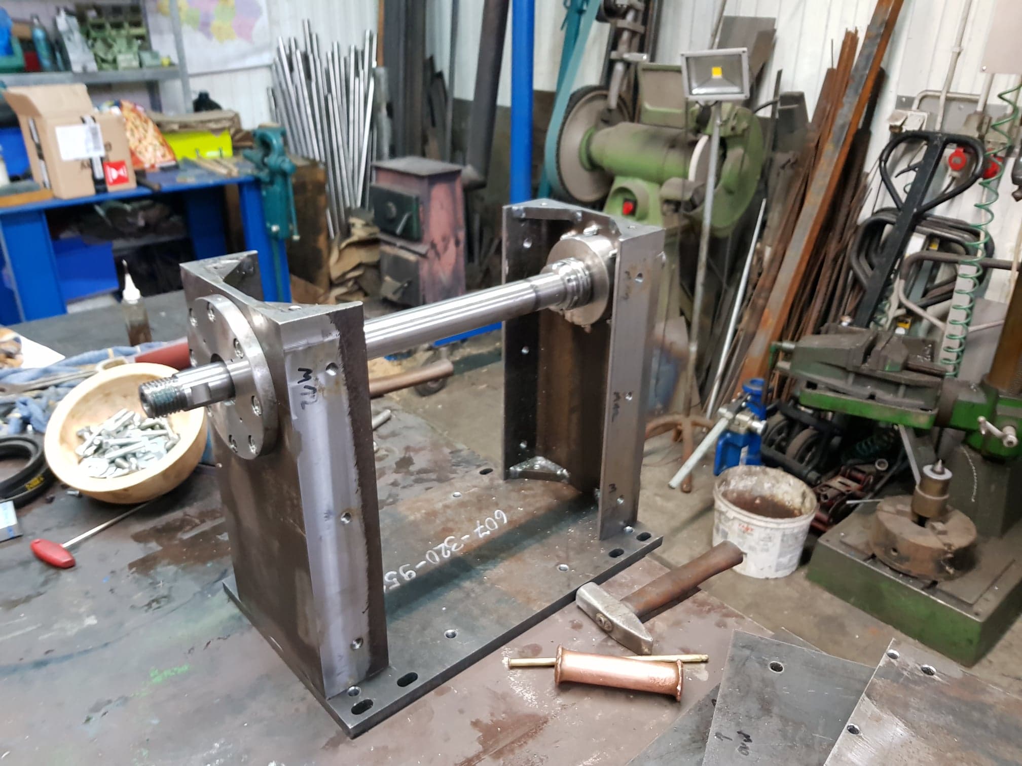

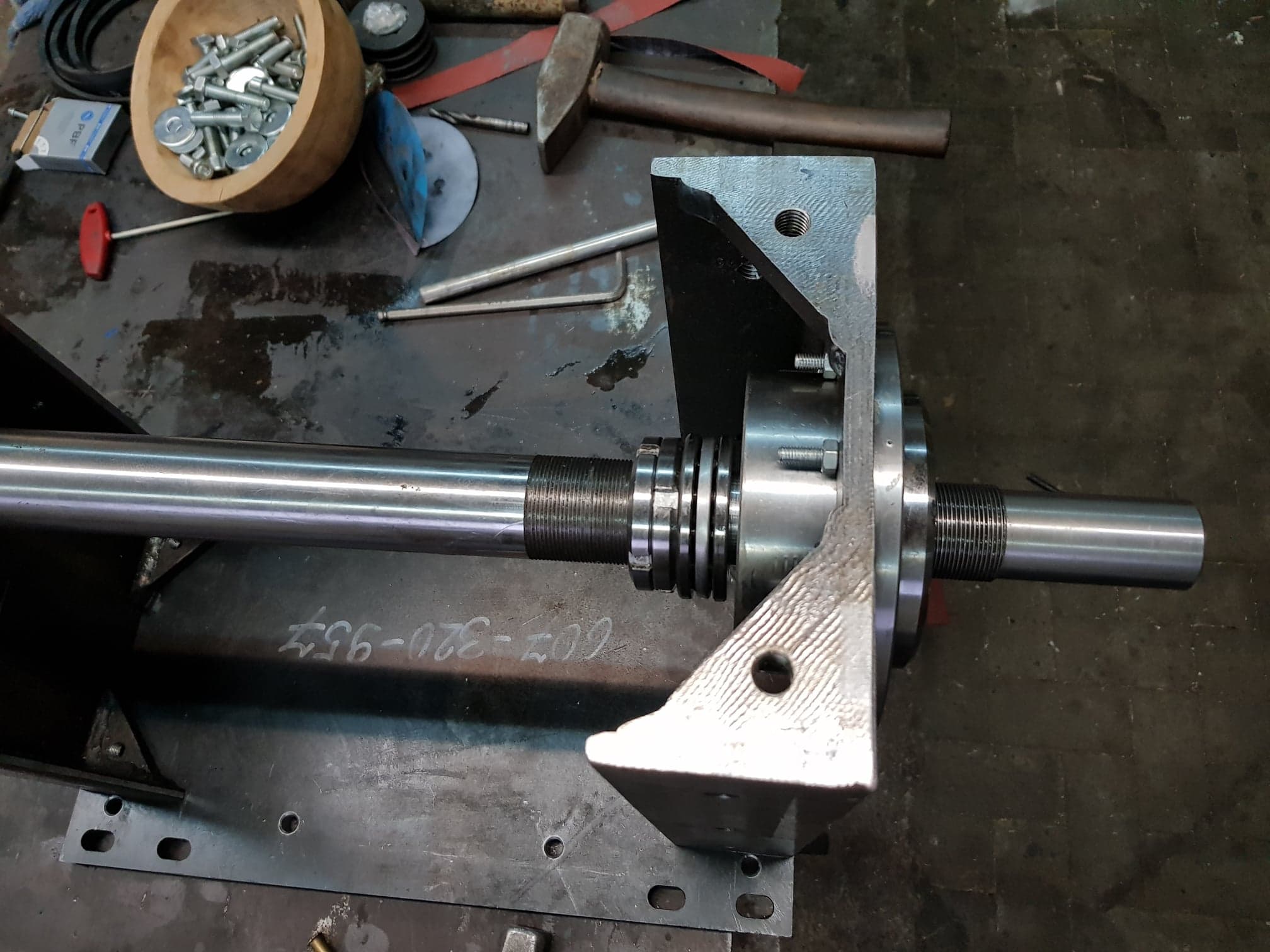

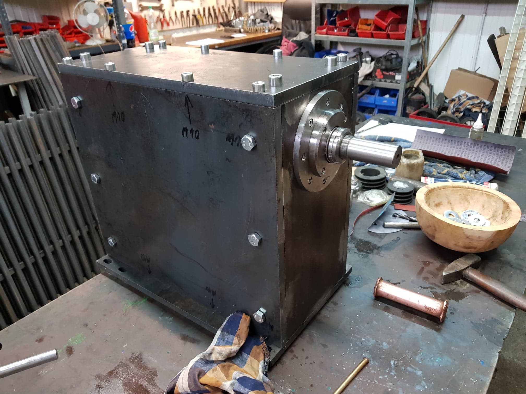

Budowa tokarki postępuje, obecnie jest złożona skrzynia. Skręcona a wał obraca się leciutko. Bicie około 0.03mm
Idea była taka aby skrzynie zrobić skręcaną, a w późniejszym czasie gdy wszystko będzie ok będzie można zespawać aby zyskać na sztywności.
Obrazek Obrazek Obrazek
