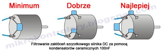

Re: Zakłocenia spowodowane wrzecionem
Tak, te układy na ardu są strasznie wrażliwe na cokolwiek...
Znalazłem coś takiego:
Cześć
Przyszło dzisiaj do mnie wrzeciono, chińskie 500W. Mam zamontowane krańcówki zwykłe reprapowe (jako, że cała frezarka chodzi pod arduino). Problem polega na tym, że jak potencjometrem wprawiam w ruch wrzeciono to od razu wywala mi błędy od krańcówek. Tak jakby były aktywowane. Zakładam, że jest są to zakłócenia ponieważ wszystkie kable są na wierzchu. Prototyp, więc nie chowam im jakoś szczególnie. Wrzeciono nie jest w żaden sposób podłączone pod arduino. Czy macie jakieś pomysły jak pozbyć się tego problemu? A może miał ktoś z Was podoby problem?
