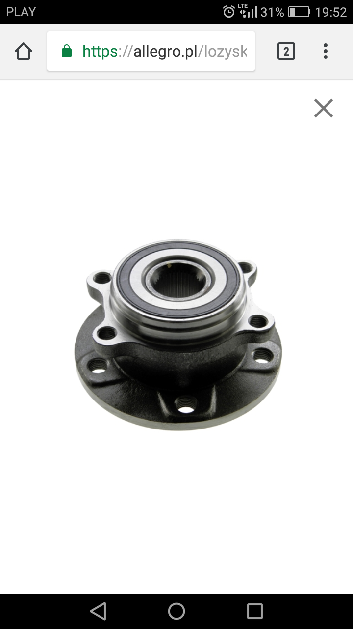

Re: Ruchome, skrętne wrzeciono
No wiec tak, wiemy że przekladnie cykloidalne i harmoniczne załatwiły by sprawę.
Przy budowie nowej maszyny pewnie skuszę sie na takie rozwiązanie.
I teraz trochę tak na luzie☺
Wczoraj wymieniałem klocki chamulcowe i podsunął mi sie pewien pomysł ☺
Piasta z zintegrowanym łożyskiem, luzy pod ręką nie wyczuwalne , siły na siebie też bierze spore.
I teraz zastanawiam sie o same ułożyskowienie takiego skretnego wrzeciona , czy taka piasta dała by radę.

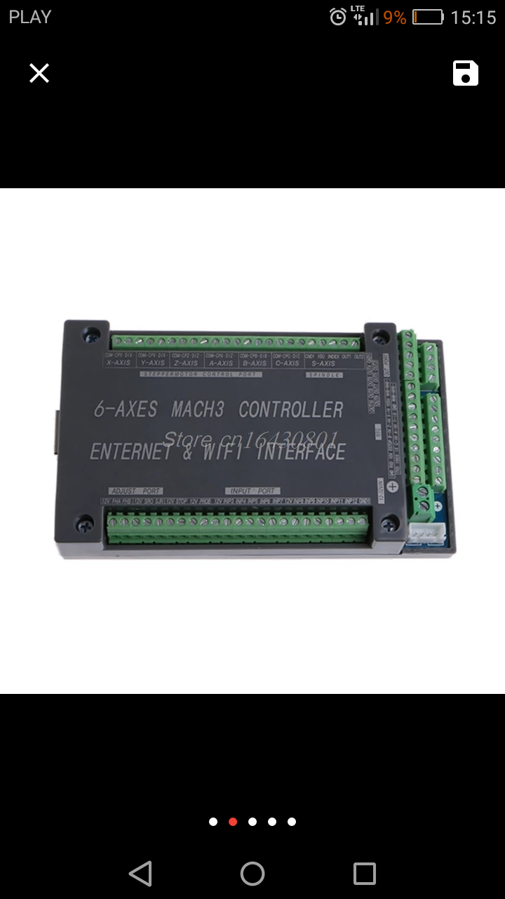

Cześć
4 os w zupełności mi wystarczy jestem tego świadomy.
Wiem też ze z 5 osią napotkam na pewno nie jedzen problem , czy to mechaniczny czy też z samym juz programowaniem.
Bardziej chciałbym zrobic to dla siebie. W celu zabawy czy tam w imię nauki ☺
Co do sterownika domyślam się ze jest drogi.
Ale w szafie kurzy mi sie coś takiego , czy to dalo by radę?
