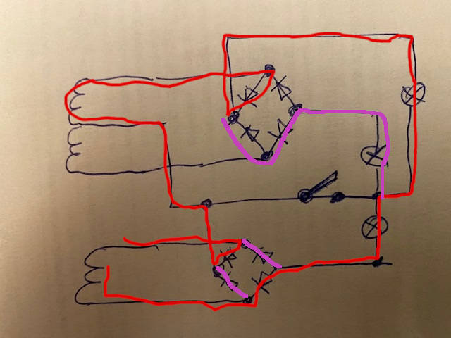

Re: Współny wyłącznik dla kilku uzwojeń transformatorów
Zrobiłem. Podtrzymanie przekaźnikiem i kontrolki zasilania w ten sposób:
- 18 lut 2022, 22:56
- Forum: Elektronika ogólna
- Temat: Współny wyłącznik dla kilku uzwojeń transformatorów
- Odpowiedzi: 40
- Odsłony: 7392
Musiałem sobie sprawdzić jak działa tranzystor ze strzałką z góry.
Jest zasilanie - tranzystor jest blokowany. Nie ma zasilania R5 szybciej rozładowuje mały C5 i włącza tranzystor, który następnie rozładowuje duży C3 i przekaźnik rozłącza się w trymiga.
Trzeba mieć głowę, żeby to tak szybko wymyślić.

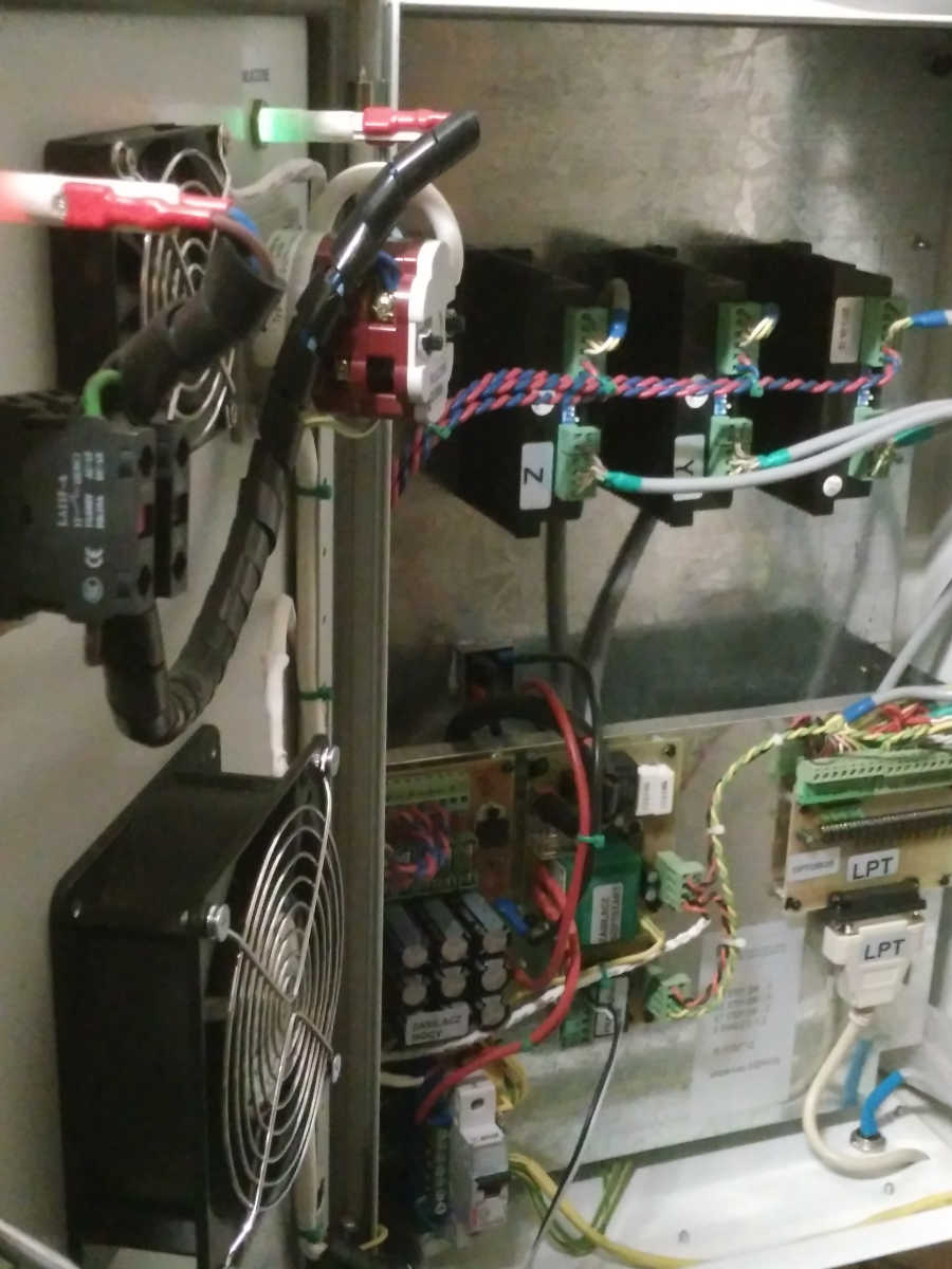

Mam skrzynkę zrobioną fachowo przez sprzedawcę z allegro marcomp77, wszystko ładnie poukładane, na obudowie grzybek, włączanie łącznikiem krzywkowym 0-1 (4G16-10-u). W środku jest jeden duży toroid, softstart, bateria kondensatorów do sterowników silnika krokowego, optoizolacje itp.. nic tu nie ingeruję, tylko staram się w budowie zasilacza osprzętu do działającej już maszyny, trzymać się tego standardu
i przy okazji czegoś nauczyć na przyszłość i co się uda zrobić samemu.

No i to był mój błąd.emsc pisze:Trzeba narysować to czytelnie z zaznaczeniem kierunku diod w mostkach
Coś mi się wydaje, że przy pewnych mocach transformatorów toroidalnych wymagane są soft starty, ze względu na prądu udaru. Co jakiś czas mam taki efekt na innym urządzeniu. Włączam, wywala bezpiecznik, włączam bezpiecznik i znów włączam urządzenie i jest OK. Albo wyłączam na chwilę aby coś przestawić i zaraz włączam i znów pyk bezpiecznik.emsc pisze:należy to robić po stronie pierwotnej.
