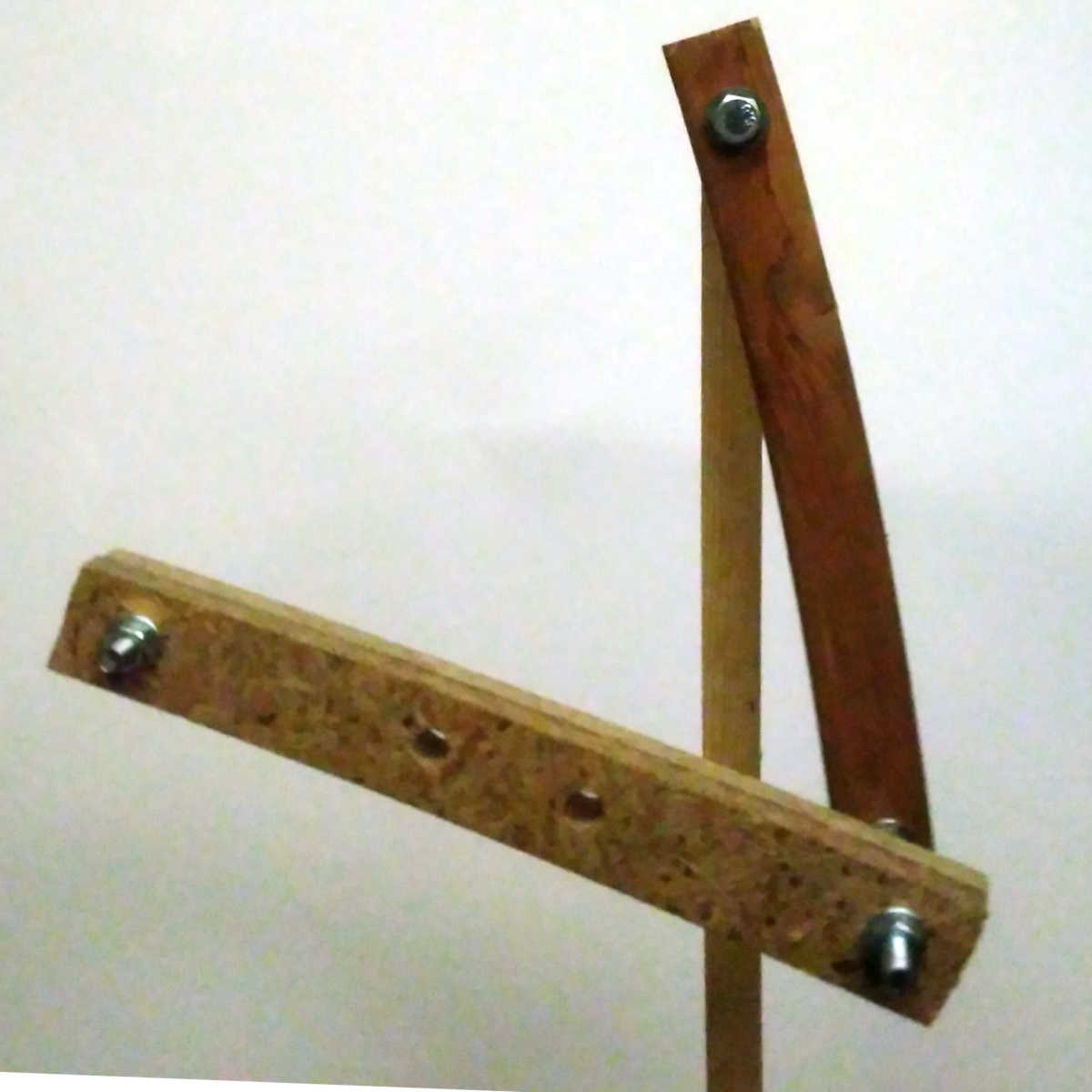

Kręci się na patyku. Patyk wkręcony w imadło. Z pomocą imadła można nawet zmniejszyć wpływ grawitacji ustawiając pod kątem.

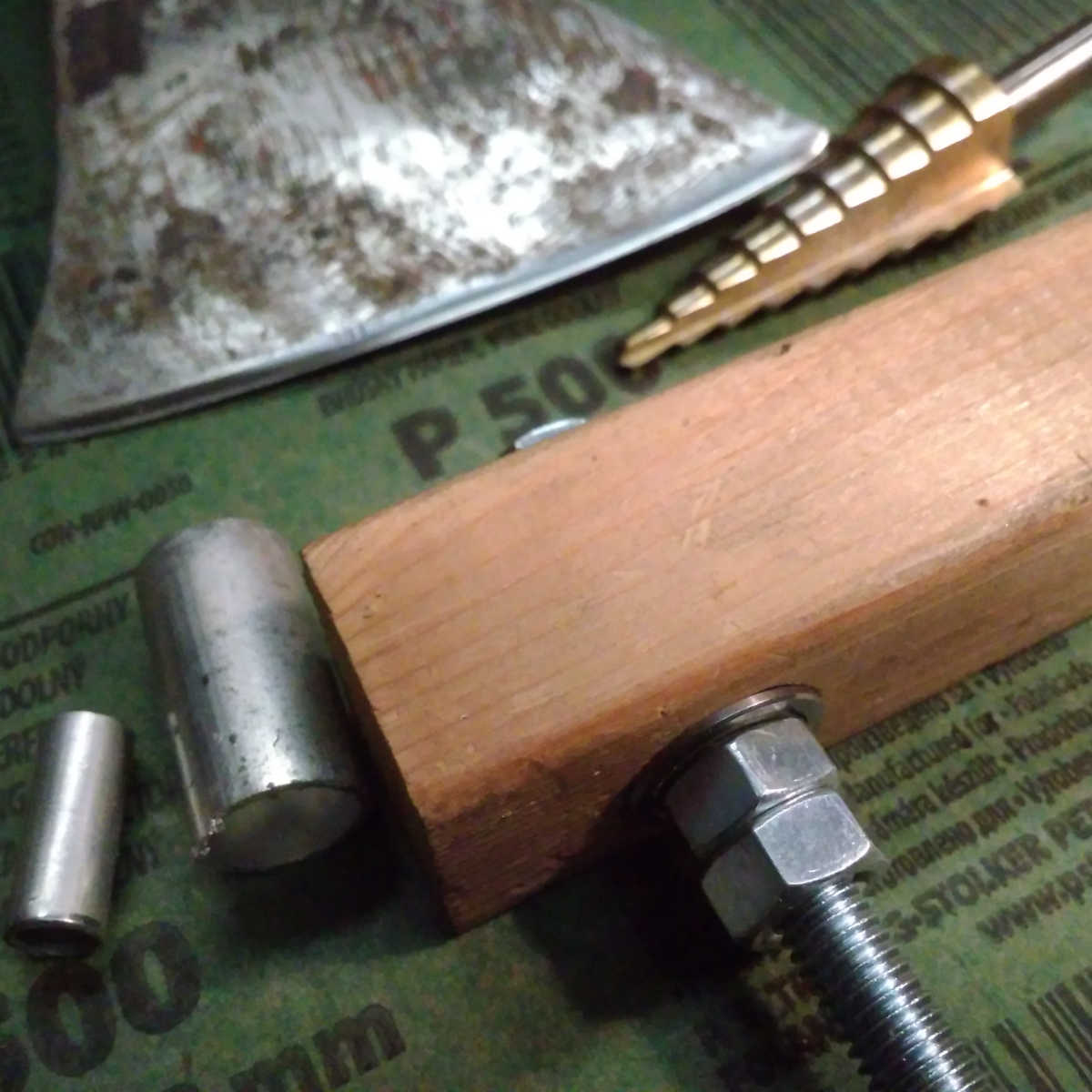

Wersja obrazkowa na kawałku drewna może więcej wyjaśni.
Na jedną oś dwa łożyska:
tu na dwóch łożyskach wstawionych w otwór, i opierających się flanszami o powierzchnię zewnętrzną belki, będzie obracać się belka na tej osi-śrubie.
Dalej podkładka (żeby oprzeć się dobrze do drugą drewnianą belkę), drugą belkę nadziać na śrubę, podkładka, nakrętka i ścisnąć.
Pierwsza belka obraca się na dwóch łożyskach. Druga belka trzyma sztywno śrubę.

Łożyska z flanszą MF115-ZZ (lub inne), otwór na oś 5mm czyli można skręcić śrubą M5.
Dobrać belki grubości jak dwa łożyska.
Wykonanie osi obrotowej między dwiema belkami:
Wywiercić w belce otwór 5mm, skręcić długą śrubą M5.
W drugiej belce wywiercić otwór 11mm, z obu stron wstawić łożyska (tak aby kołnierz oparł się o belkę, a reszta łożyska była w środku), nałożyć na śrubę.
Nakręcić nakrętkę M5, dobrać siłę docisku obu łożysk i skontrować (zabezpieczyć przed odkręceniem się) kolejną nakrętką.
