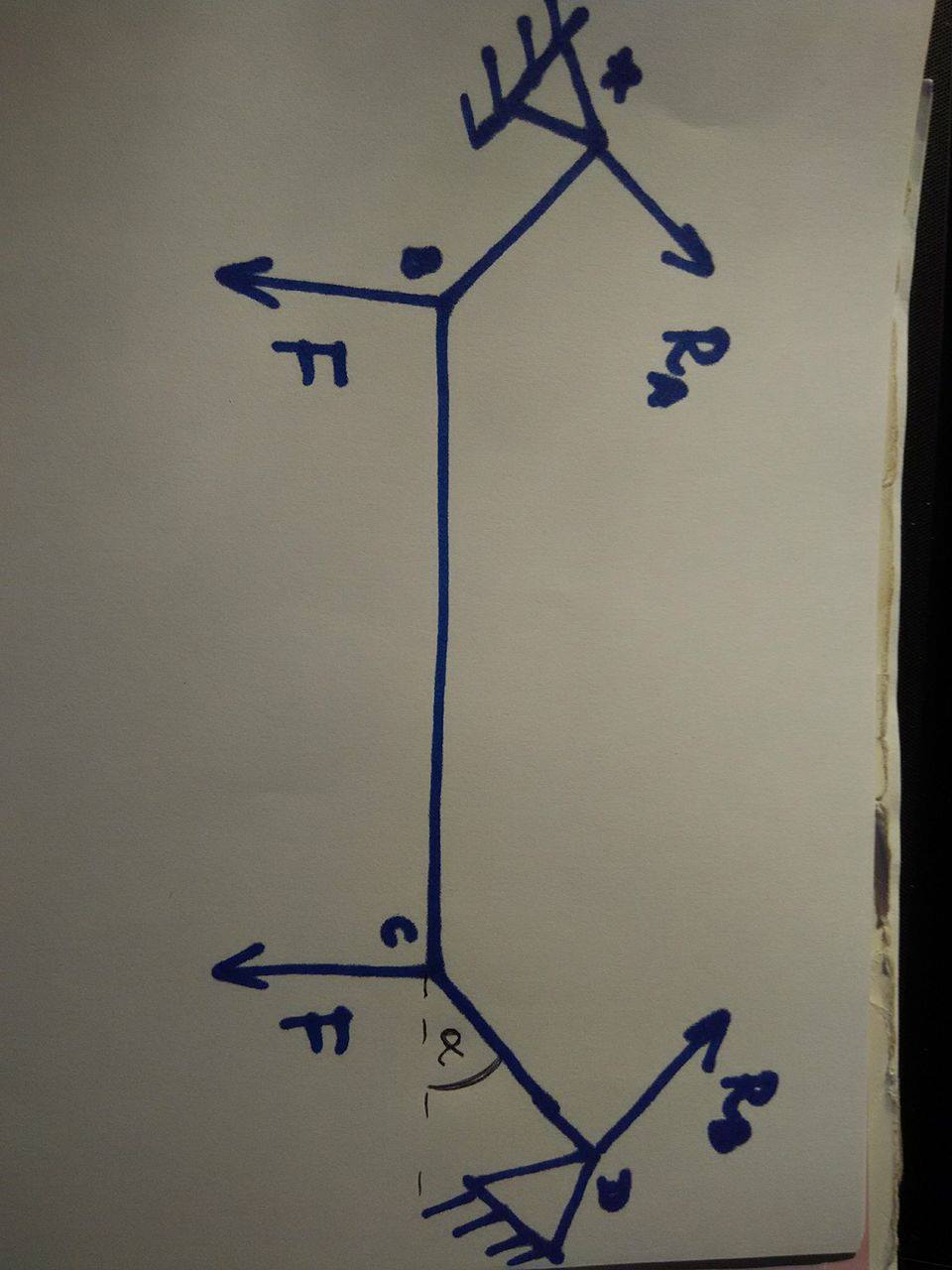

Z tego drugiego forum dowiedziałam sie, że faktycznie tak powinien wyglądać ten wykres, więc chyba już dam sobie z tym radę

Do tego etapu doszłam, że tak powinien wyglądać wykres (pewności nie mam, ale tak mi się wydaje). Problem pojawia się w tym, że kiedy liczę moment w miejscach, w których przyłożona jest siła, to powinna być taka sama wartość, a z jednej strony wychodzi mi inna niż z drugiej :/

Re: Problem z belką
To jest fragment ramy wózka inwalidzkiego. Te podpory to miejsca przyczepu kół. Ja też nie spotkałam się z czymś takim, dlatego szukam pomocy

Problem z belką
Proszę mnie nie hejtować, bo wiem jak liczy się belki, ale z tą mam problem. Nie spotkałam się nigdy z belką, która byłaby tak zakrzywiona. Konkretnie to nie wiem jak ma wyglądać wykres momentu gnącego dla takiej belki. Móglby ktoś pomóc?
