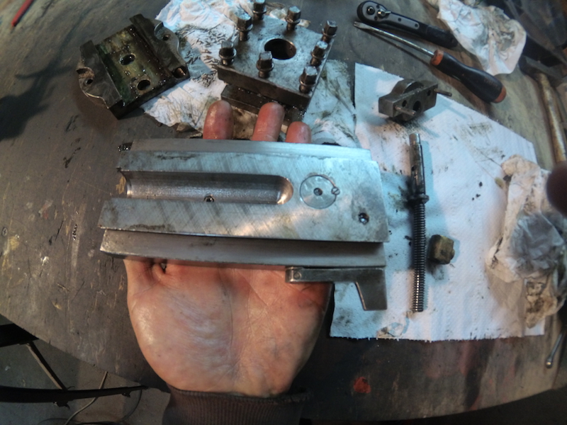

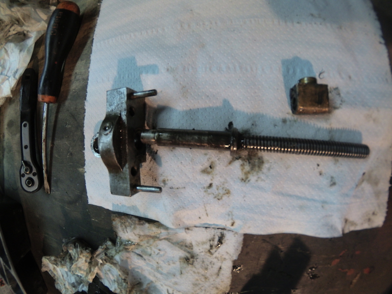

Dzięki Pirat
już też wyjaśniła się sprawa tego łożyska 51200 , jest po przeciwnej stronie rączki na samym końcu śruby i u mnie ktoś zastąpił je tulejką .
Lece teraz ze skręcaniem tego do kupy :)

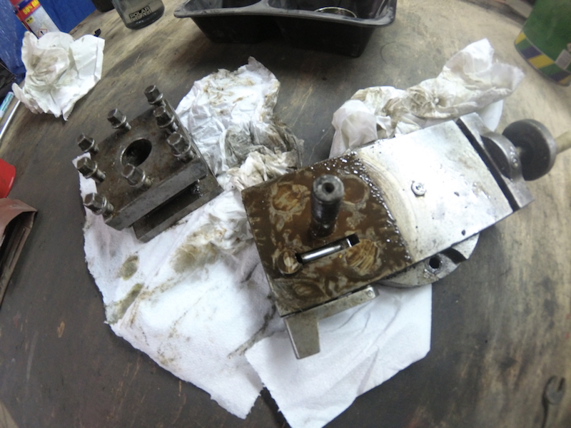

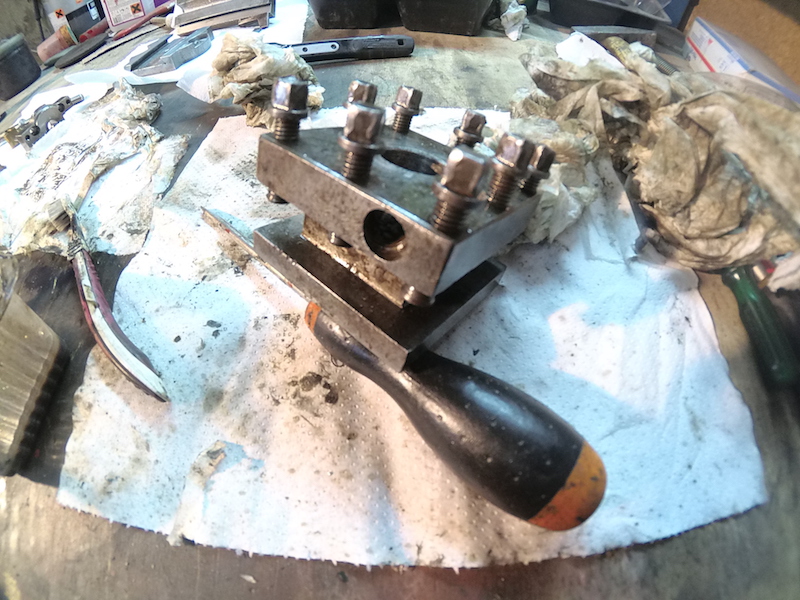

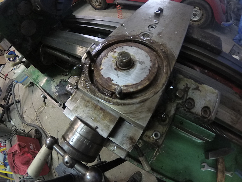

Zabrałem się za supporty . Cel tylko czyszczenie i ewentualne zorientowanie się w sytuacji , bez skrobania bo muszę frezarkę skończyć :P

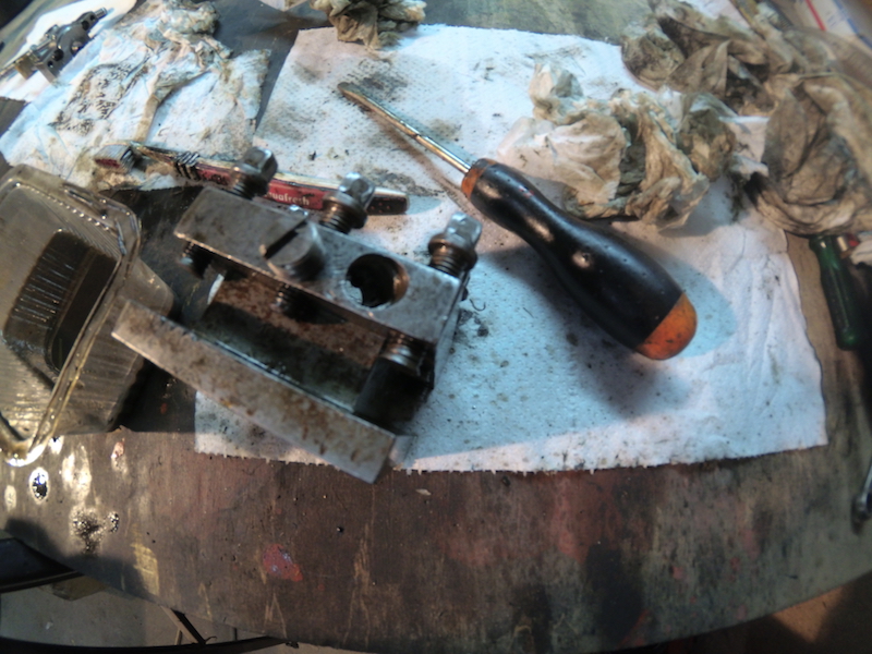

Najpierw sanie narzędziowe , wszystko brudne
Do czego służy ten otwór i ta śruba w imaku ?? :
u mnie tam nic nie było tylko brud .
Fajnie, że nakrętka śruby jest z brązu nie tak jak w chińskich tokarkach z żeliwa.
tylko nie wiem jak kasować tam luz?? Ona jest jednoczęściowa .
sanki nie wyglądają źle , kiedyś były skrobane ślad się delikatnie wytarł nie czuć progu paznokciem anie opuszkiem palca .
Tylko zastanawia mnie brak smarowania poprzez olejniczki .
Jak myślicie , dorobić olejniczki w przyszłości ? przy okazji zgarniacze itd. ?
Jedyne co jest smarowane poprzez olejniczkę to śruba .

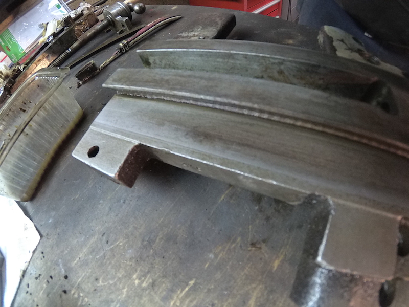

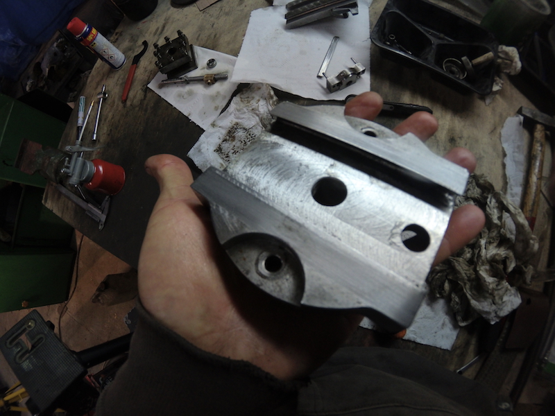

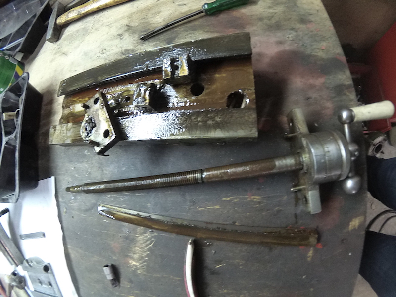

po rozebranie sanek poprzecznych okazało sie , że brakuje jednego łożyska oporowego 51200 . Łożysko skośne 7202B jest przy rączce , wymaga wymiany , nie ma natomiast tego 51200 a widnieje w DTR .
Czy dobrze mi się wydaję że powinno być po przeciwnej stronie do rączki na śrubie ? Na zewnętrznej ściance sanek ? U mnie tam była tulejka i podkładka sprężynująca. Niestety nie mam takiego obrazka w DTR żeby lokalizację tego łożyska namierzyć .
Łoże sanek poprzecznych trochę zużyte , paznokciem czuć delikatny próg , jak sprawdziłem zegarem to w maksymalnym punkcie są cztery setki ( 0,04 ) różnicy między miejscem niezużytym . Tragedii chyba nie ma ale w przyszłości przydało by się to naprawić .
Ciekawi mnie brak olejniczek na ślizgi ? Jest jakiś powód dla których ich nie ma ? tutaj też smarowana jest tylko śruba .
Sama powierzchnia supportu co jeździ po łożu jest ok nie czuć progu . smarowanie jest ok . Nie widać zużycia .
Podsumowując .
-do czego służy ten otwór i ta śruba w imaku ??
-jak się kasuje luz na sankach narzędziowych ? chodzi mi o ta nakrętkę . W DTR jest to słabo wyjaśnione
- czy dorobić olejniczki na sankach poprzecznych i narzędziowych w przyszłości ? przy okazji zgarniacze itd. ? czy z jakiegoś powodu ich tam nie ma ?
- gdzie powinno się znajdować łożysko oporowe 51200 ? Ma może ktoś zdjęcie przeciwnej strony sanek poprzecznych ?
Z góry dzięki i pozdrawiam

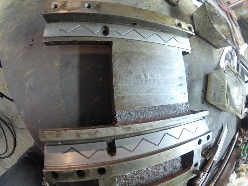

Witam , stałem się świeżym posiadaczem tokarki TSB 20 z 85r. , nabyłem ją przez pośrednika a pracowała prawdopodobnie do ostatnich dni w warsztatach elektrowni Łaziska . Stan raczej dobry , wszystko chodzi , wiele rzeczy do regulacji , łożyska wrzeciona raczej do wymiany ale jeszcze będę sprawdzał dokładnie. Bicie na uchwycie dość znaczne , we wrzecionie jeszcze nie miałem okazji sprawdzić . Mam kilka kompletów łożysk które ktoś wymieniał w tej tokarce i wszystkie zwykłe kulowe więc myślę , że takie też są wszędzie we wrzecienniku. Sztywność bez porównania z chińczykami które macałem. Podstawa i stojak pancerny , robi 50 % masy maszynki :P Generalnie jestem zadowolony, naprawa polskiej myśli technicznej sprawi mi chyba więcej radości niż nowej chińskiej tokarki :P Którym nie umniejszam , na nich też można robić cuda .
łoże nawet z ładnym stanie , nie ma rys ani śladów zużycia , ktoś dbał albo miała jakiś szlif po drodze
śruba pociągowa też całkiem spoko , ma drobne bicie ale myślę że do ogarnięcia .
Panie z 88 r. :):)
hamulca brak , ktoś wymontował , silnik wygląda na oryginalny . Całkiem spory .
Trochę gratów nabytych razem :
Niestety nie ma żadnej podtrzymki , szczęk lewych do uchwytu oraz tulejek :/ uchwyty do nich się ostały oraz koła zmianowe co jest chyba najważniejsze .
Jestem na etapie smarowania i czyszczenia . Ktoś mi powie prosze , od czego są te otwory ? :
Tutaj wygląda to jak brakująca olejniczka , zbiera się tam syf ale pewności nie mam
Natomiast te dwa :
Są tak jakby na łączeniu dwóch elementów ale nie wyglada to na śrubę , ani na nit.
Jeśli ktoś wie co tam powinno być to proszę podpowiedź .
