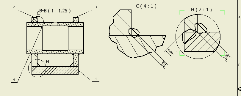

abcdef pisze:grubość spoiny 0.7 grubości blachy,
Jeśli łączymy blachy o różnych grubościach to uwzględnić do obliczeń tą większą grubość? One są jakieś znormalizowane czy mogą być rzędu 3.1, 3.75 itd?
autor: Wojciech.
27 mar 2018, 21:57
Forum: Rysunek techniczny
Temat: Rysunek wykonawczy korpusa
Odpowiedzi: 17
Odsłony: 6446

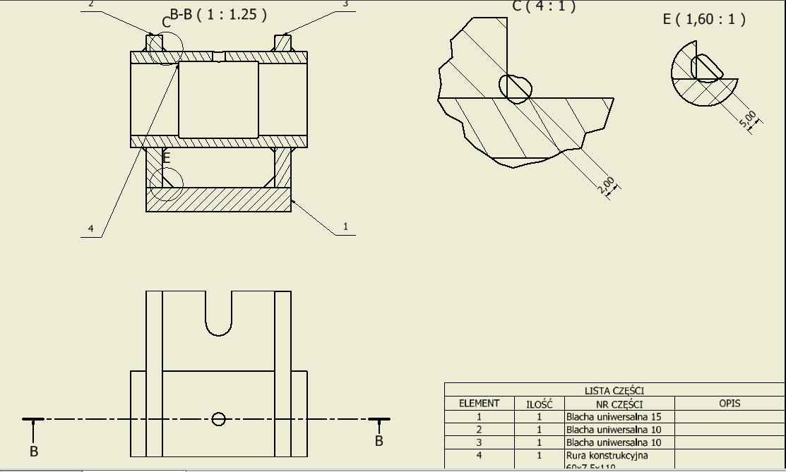

Re: Rysunek wykonawczy korpusa
Ogólnie zabrałem się za ten rysunek spawany i za nic nie mogę wykonać tych spoin czołowych w inventorze(te zewnętrzne spoiny co łączą te prostopadłe blachy).
Co tutaj jeszcze brakuje prócz tych czołowych? Muszę jakoś określać długość spoin?
Dodane 1 minuta 28 sekundy:
I jeszcze mam pytanie co do tej rury, ona ma jakby dwie średnice fi 45 i fi48, mam nadzieję że nie trzeba jej będzie też uwzględniać przy spawaniu? Bo to komplikuje dość sprawę. Co o tym myślicie?
Dodane 28 minuty 19 sekundy:
Trochę poprawek w szkicu bo nie mogę tego czołowego zrobić bo błędy wywala...

l.kokoszka pisze: ↑
23 mar 2018, 14:46
Teraz pokazałeś, że cały element to jeden odlew. W Inventorze musisz zrobić go jako złożenie elementów a nie jedna bryła. Inaczej kreskowanie nie będzie wykonane tak jak liczysz
Ogólnie dorysowanie krawędzi i zmiana kreskowania to nie jest duży problem. Tylko że właśnie zgodnie z przykładami mam jeden rysunek wykonać wykonawczy(jak odlew?) a na drugim oznaczyć te wszystkie linie + różne kreskowanie. Jak wykonam ten drugi to dam do oceny bo i tak będe musiał to konsultować z prowadzącym...
Zmodyfikowałem trochę projekt wygląda chyba bardziej elegancko niż tamten :P

bartoszmista pisze: ↑
22 mar 2018, 12:08
Jak dla mnie na razie zrobiłeś złożeniówkę (z oznaczeniem spoin). Tylko na przekroju nie widzę jak łączy się podstawa z bokami. Do wykonania zostały jeszcze rysunki wykonawcze poszczególnych części (blachy i tuleja).
Gdzie te oznaczenie spoin?? żadnych spoin nie oznaczałem... Chyba nie na te rysunki patrzyłeś.
Dodane 1 godzina 54 minuty 14 sekundy:
Wiem że to wygląda dziwnie ale ogólnie proszę Was o jakieś konsultacje żeby to wykonać tak jak wyżej jest w przykładzie :(

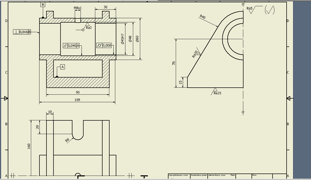

kolec7 pisze: ↑
21 mar 2018, 21:20
Już widzę oczami wyobraźni, jak ktoś elektrodą wykona spoinę "a2" :D
...i jak się z ta elektrodą wmieści we wnękę o szerokości 90mm pomiędzy blachami.
Ponadto...nie wymiaruje się spoin, skoro na znormalizowanym oznaczeniu (umownym) piszesz jej wymiar.
Oznaczenie gatunku materiałów "St3S" już wyszło z użycia. Oczywiście majstry starej daty wiedza, co to jest, ale....
Dwa rysunki w zupełności wystarczą. Bez zaciemniania rysunku i jego zbytniego gmatwania, uda się oznaczyć wszystkie potrzebne wymiary.
Więc zbędna robota wykonywać osobno rysunki wykonawcze blach.
Cenię twoje uwagi ale naprawdę nie do mnie bo ostatnią rzeczą jaka jest mi potrzebna do szczęścia to robienie tych rysunków :)
Niestety ale będę musiał zrobić 2 rysunki jeden wykonawczy a drugi złożeniowy. Tylko czy te 3 rzuty wystarczą na wykonawczym? Ten boczny jest konieczny do zwymiarowani tego promienia R40...
abcdef pisze:Robisz wykonawcze do każdego osobno, potem spawalniczy.
No ale właśnie o to chodzi że mam wykonać dwa rysunki( tak to wynika z treści zadania, przykładów i projektów z poprzednich lat). I na każdym z tych rysunków jest 1 wykonawczy całej części mechanicznej i 1 spawalniczy.
tutaj przykład
Narazie zatrzymałem się na wykonawczym żeby skonsultować czy to się trzyma kupy.

Witam!
Mam do wykonania projekt połączenia spawanego tzw rysunek wykonawczy i złożeniowy. Narazie zabrałem się w inventorze za wykonawczy i jak najlepiej go przedstawić i proszę o jakieś porady czy to przejdzie i czy da się to zrobić w dwóch rzutach(według mnie chyba nie istnieje możliwość). Tolerancja i chropowatość będzie.
