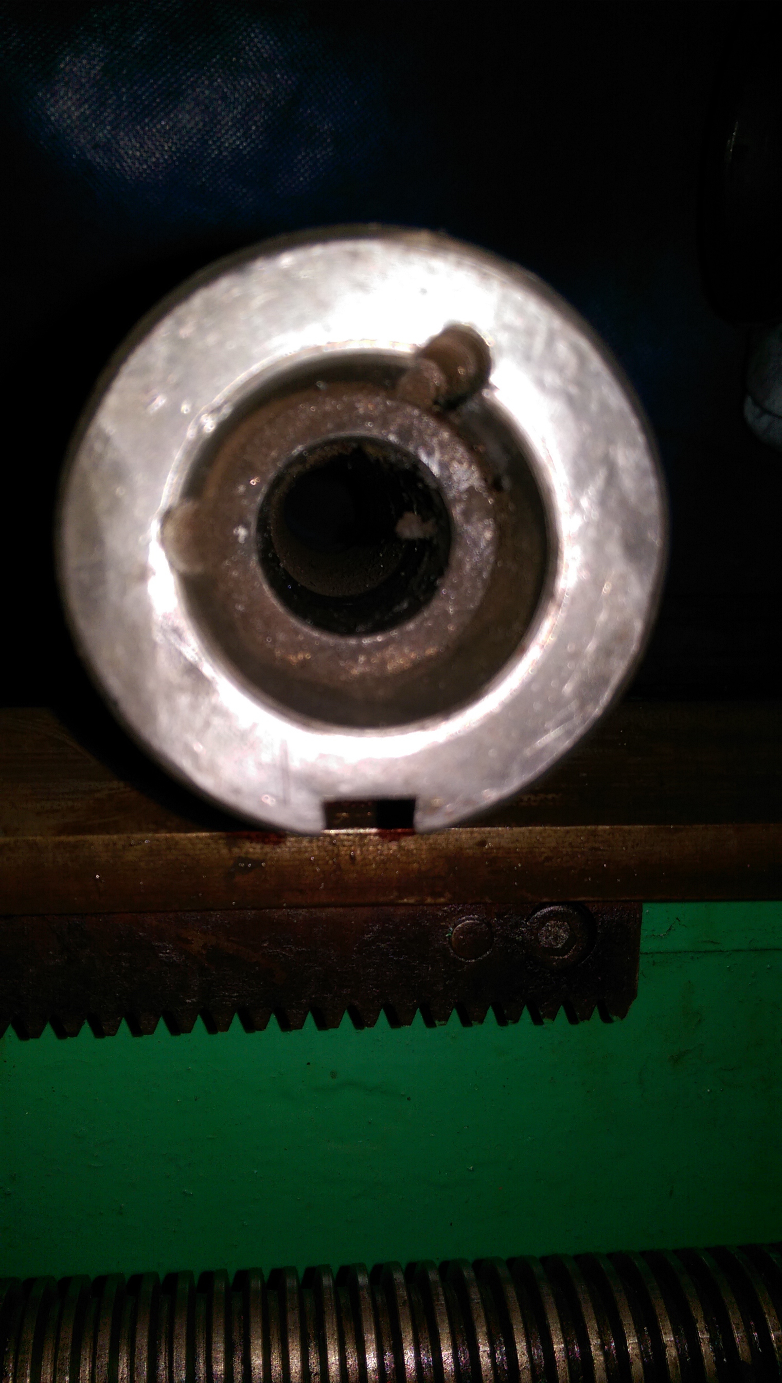

Dzięki kolego Gabe. Punkcik poleciał powiedz mi jeszcze czy kołnierz jest z jednej strony czy z dwóch, no i jaką ma średnicę? Z tabeli wynika że, to jest moduł 1,5 średnice się zgadzają. Koło surowe ma 17mm więc jest z czego przetoczyć, wieloklin na elektrodrążarce całość zamknęła by się w 150zł a nie 700zł elegancko. Mam nadzieję że temat zostanie i pomoże na przyszłość innym jak również uzyskam odpowiedzi na pozostałe pytania. P.S miałeś pochwalić się swoją maszyną.
Witam widzę,że pojawił kolejny Tum 25B na forum do remontu :D Może połączyć to w jeden temat. Podłączyłem tokarkę do sieci i okazało się, że są problemy ze zmianą obrotów. Są tylko dwa biegi i nawet one czasem wyskakują. Wymontowałem reduktor i okazało się, że rozpadła się najmniejsza zębatka na wałku pośrednim jeśli tak mogę go nazwać. Są jeszcze wyszerbione 2 koła zębate( brak kilku zębów). Czy te koła są typowe jak od gitary moduł 1,5? Bo jeśli tak to kupię surowe koła i przerobie według własnych potrzeb. Tylko nie znam wymiarów tego małego koła. Tamte koła pomierzę i postaram się dokupić. Kolejne pytanie to brak hamulca czy warto go dokupić i zamontować? Ostatnie pytanie do dźwignia gwintów lewo prawo kręci się praktycznie w koło a powinna środek prawo lewo. Czego tam brakuje? Wrzucę zdjęcia jak to wygląda. Resztę problemów opiszę później nie wszystko naraz. Pozdrawiam

Dzięki za zainteresowanie tematem. Kurczę myślałem że hamulec jest na wrzecionie. Może inaczej czyli na chwilę obecną bez tych zębatek maszyna będzie sprawna mam na myśli posuwy. Bo na razie nie będę robił gwintów więc nie jest mi to tak bardzo potrzebne. A co z dokumentacją dtr schematami przeczytałem na forum tematy z tum 25b.

Witam jestem nowy na forum proszę o wyrozumiałość kupiłem tokarkę tum 25b w bardzo okazyjnej cenie ale jest kilka rzeczy które trzeba przy niej zrobić. Szukam dtr i wykazu części, schematu elektrycznego ponieważ chcę zrobić rozdzielkę od nowa, pisałem do kilku osób z forum ale nikt nie odpisał. Nie jestem tokarzem ale chciałbym się nauczyć więc stąd moje pytania. Czy ta tokarka posiada hamulec bo czytałem że tak u mnie go nie ma. Kolejny problem to brak kół zębatych chcę je dokupić ale nie znam rozmiaru ani fachowej nazwy więc nie wiem o co pytać. Nie było również tulei konika zakupiłem ale okazała się nie kompletna brakuje chyba nakrętki tak myślę. Załączam zdjęcia z góry dziękuje za pomoc pozdrawiam.
