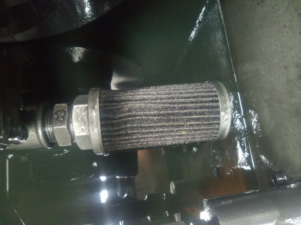

Re: Olej hydrauliczny HD 46 - prasa krawędziowa lvd PP 80
Po wymianie filtra ssawnego maszyna działa już poprawnie, ustało jęczenie oraz pienienie oleju.
Dziękuję wszystkim za pomoc.
Po spuszczeniu oleju ukazał się filtr ssawny
Napisane jest na nim " ST 100 A " lecz nie mogę takiego samego znaleźć.
Macie jakiś sprawdzony, godny polecenia filtr?
Wymienić sam filtr czy również olej?
Zara poczytam o tej kawitacji, bo może faktycznie to jest to. Pompa zatopiona jest w zbiorniku. "Śmietana" robi się po załączeniu pompy, bez ruchu roboczego. Maszyna od kilku miesięcy stoi w nieogrzewanej hali, jak było ciepło chodziło wszystko tak jak trzeba, problem zaczął się gdy przyszły ujemne ...
Cześć. Mam pytanie odnośnie oleju hydraulicznego w prasie krawędziowej lvd PP 80/25 z 1978roku. Wg opisu jest zalana olejem HD 46. Po włączeniu maszyny głośno pracuję hydraulika (tak jakby wyje pompa) po kilkunastu minutach pracy jest już lepiej, ale nadal nie pracuje tak jak wcześniej gdy było ciep...

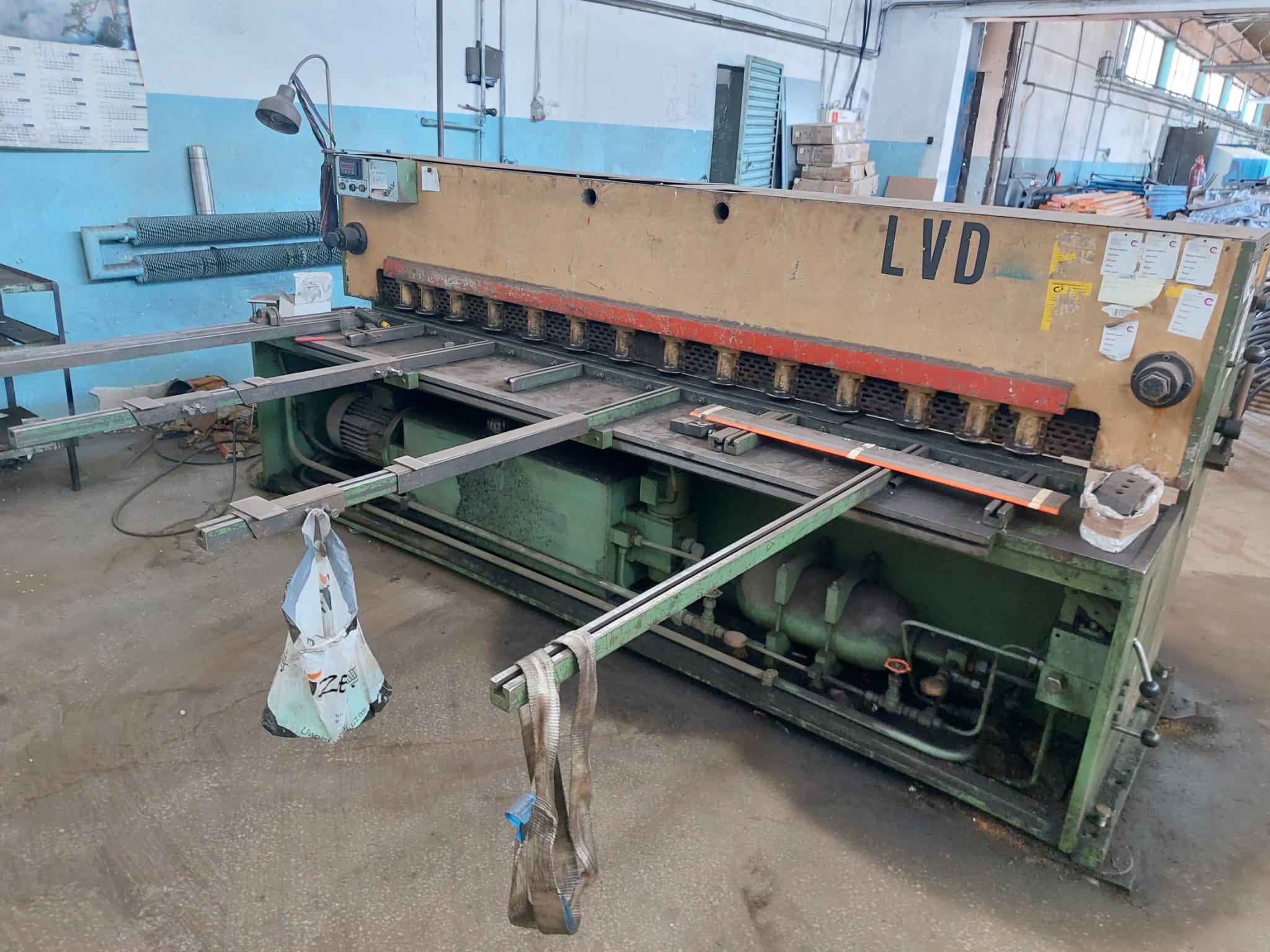

Schemat gilotyny lvd
Cześć.
Potrzebuję instrukcji / katalogu do giltotyny LVD MV 4x2500 z lat 90 (jak na załączonym zdj.)
W wersji pdf, bądź zdj.
Za każdą pomoc, z góry dziękuję
