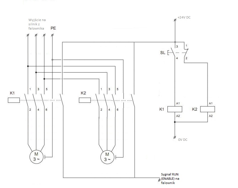

Robert_K pisze:wykluczasz możliwość włączenia falownika przy odpiętym silniku.
Czy to jest to samo, co przełączanie w biegu? Pisałem o włączeniu falownika, kiedy przełącznik JEST w pozycji "0". Proponuję dokładniej czytać co inni piszą.
Pisałem z resztą że lepszy będzie układ z przełącznikiem bistabilnym i dwoma stycznikami, taki jak poniżej:
Wyklucza on możliwość załączenia falownika bez zapiętego obciążenia.

robertar pisze:Przy przełączaniu takim przełącznikiem istnieje moment, gdy falownik jest odłączony przez ułamek sekundy od zasilanego silnika.
Pokaż mi w którym miejscu autor tematu napisał, że będzie chciał przełączać silniki "w biegu", lub pokaż mi fragment, w którym mu to zalecam albo do tego namawiam. Jeśli nie znajdziesz takiego fragmentu to nie mądrzyj się i nie traktuj ludzi jak idiotów.
Masz z resztą napisane pod Twoim postem słowa autora:
maszynista1 pisze:myślałem żeby najpierw stopować falownik, dopiero później przełączać silniki.
maszynista1 pisze:Mógłbyś mi podrzucić jakiś schemacik podłączenia styczników do silników bo jakoś tego nie ogarniam
Za chwilę coś Ci ogarnę.
Pozdrawiam.

Taki przełącznik może być, chociaż lepszy byłby przełącznik 1-2, ewentualnie możesz to zrobić na jednym zwykłym przełączniku i dwóch stycznikach.
Przełącznik bez "zera" będzie lepszy dlatego, że wykluczasz możliwość włączenia falownika przy odpiętym silniku. Raczej nie powinno się nic stać z samym falownikiem, bo ten powinien być odporny na taką sytuację, ale na pewno wyrzuci błąd, więc za każdym razem gdy zostawisz przełącznik na "0" będziesz musiał otwierać szafę i go kasować.
Jest to mniej lub bardziej uciążliwe w zależności jaki jest dostęp do szafy i jaka masz pamięć.
Plusem zastosowania układu na stycznikach jest fakt, że nie ciągniesz przewodów fazowych po maszynie, zamiast tego puszczasz przewód z 24V a sekcja sieciowa zostaje w szafie.
Gdybyś potrzebował porady lub pomocy w ogarnięciu koncepcji odezwij się na PW.
