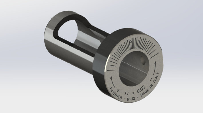

Re: Pomoc przy 12H7 wiercenie czy roztaczanie
Mam szybie pytanko czy je
Dodane 9 minuty 58 sekundy:
1.Mam szybie pytanko czy jeśli wiercę na tokarce i mam bicie sztuki powiedzmy 1mm to wiertło będzie szło jakby po spirali w głąb materiału czy, nie ma to żadnego znaczenia jedynie że otwór w detalu wyjdzie (przebity) mimośród ??? 2.A jedynie najważniejsze jest ustawienie osi wiertła do osi wrzeciona i to jak najdokładniej.
3. I czy dam rade na tokarce z dwiema osiami z,x ustawić oś y wiertła czyli głowice rewolwerową za pomocą tulejki mimośrodowej (foto poniżej)
