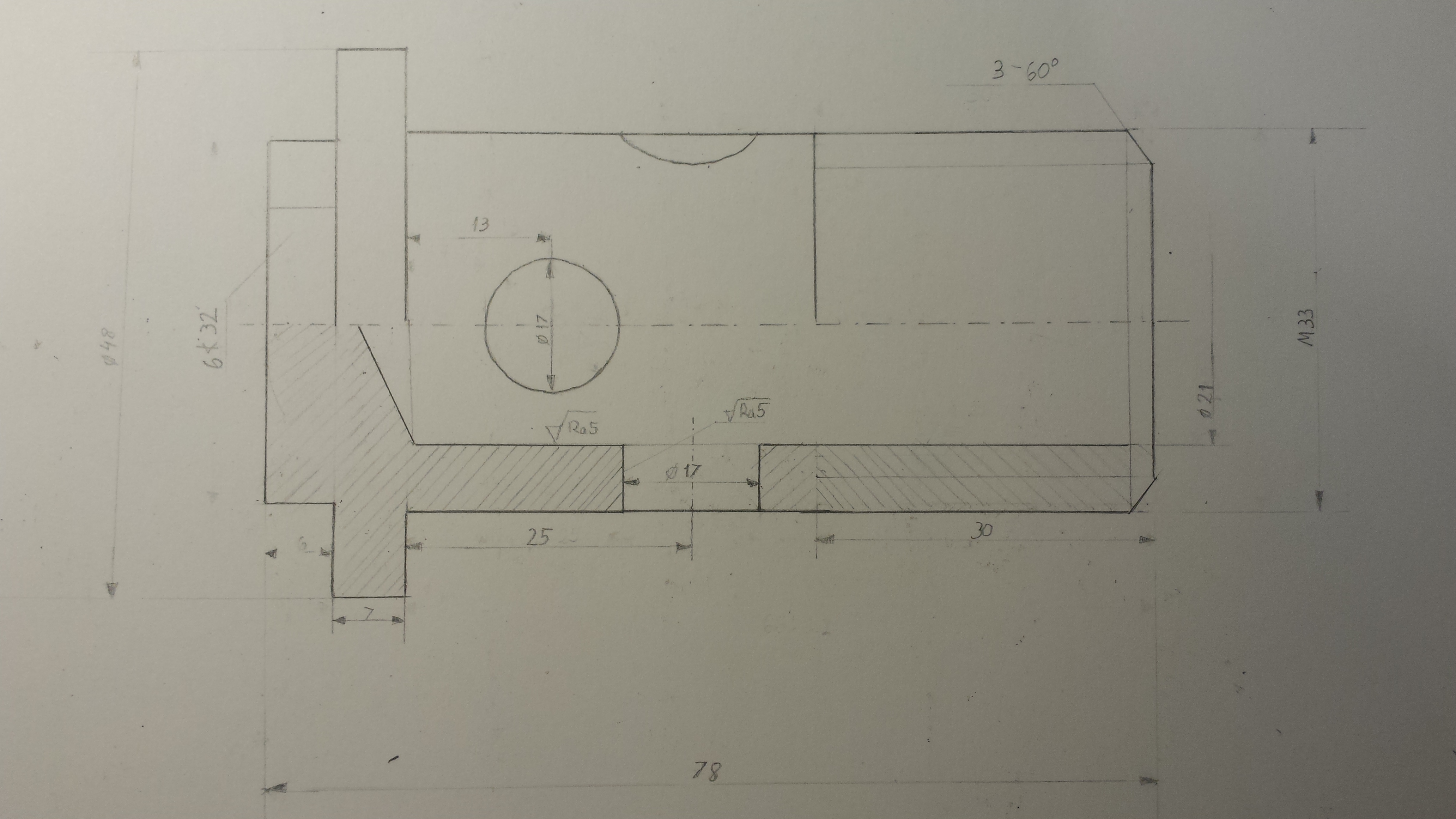

orion32 pisze:Lepiej ,niż było ,ale.
Brak wymiaru od czoła do kołnierza.
Niepotrzebna jest uwaga ,,wiercić"
Sześciokąta nie wymiaruje się M32x 60. Tak oznacza się gwint M 32 o skoku 60 mm,ale musiałby być wielowchodowy.
Na przedmiocie masz narysowany gwint o długości 30 mm ,a oznaczyłeś go jako średnice fi 33.
Brak średnicy otworu położonego 25 mm od kołnierza. To ,ze poprzedni jest fi 17 nie oznacza automatycznie ,ze ze drugi jest również taki sam. Ten otwór winien mieć narysowana oś symetrii
Jeśli to jest gwint ,to faza jest za mała ,chyba ,ze gwint będzie drobnozwojny o skoku>1.
Przy oznaczaniu faz podaje się również kąt.
Linia wymiarowa przy fi 21 za krotka (pisałem o tym).
Strzałki wymiarowe należałoby wysmuklic 2 x chudsze.
No i grubość linii ,tez o tym pisał ktoś. Konturowe grube ,wymiarowe i pomocnicze cienkie.

orion32 pisze:Ja tam jakiś potencjał widzę. Błędnie oznczyleś chropowatości w otworze.Nie odnosi się jej do linii wymiarowej,lecz do powierzchni otworu ,lub linii pomocniczej.Jesli w półwidoku półprzekroju rysujszkrawdzie ,to w części obazujacej zarys zewnętrzny rysujesz zewnętrzne ,a części obrazujące i przekrój, wewnętrzne.Linie wymiarowe dla przekroju mają wystawać nieco poza oś symetrii.Faza wewnętrzna jest za duża.Przy takim wykonaniu,skracałaby przedmiot.Brak wymiaru całkowitej długości przedmiotu. jeżeli otwory są okrągłe ,to wymiary podaje się do osi otworu.Brak krawędzi obrazujacej przejście cz ściany cylindryczne w stożkowa w otworze,oraz krawędzi fazy wewnętrznej. Jeśli otwór jest wiercony,to nie oznczasz go jako surowego ,bo taki nie jest. Jeśli masz opaskę lub sześciokąt,to należy to narysować ,lub oznaczyć co to jest ,bo teraz nie wiadomo.Brak wymiarów faz.
To na razie tyle.
Bardzo dziękuję! Zabieram się do poprawy wszystkich elementów!

Cześć! Potrzebuję pomocy z tym rysunkiem. Póki co myślę, że błędnie zrzutowałem (brak krawędzi po prawej stronie), źle zwymiarowałem odległość otworu. Czy popełniłem jeszcze jakieś błędy?
Z góry bardzo dziękuję za uwagi! :)
