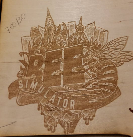

Re: Laser Co2 grawerowanie zdjęć
Możesz wrzucić tu ten swój skrypt albo podesłać jakoś na email. Już wiem o co w tym chodzi tylko że nadal efekty nie są takie jak u Ciebie. Tobie to tak fajnie wykropkowało na zdjęciach a mi bardziej to kreskuje. Już wiem że są różne skrypty. Proszę udostępnij ten który ty posiadasz.
u mnie też się nie włącza i wszystko co szukam o tej metodzie jest zablokowane. możesz powiedzieć jak ty to zrobiłeś? tzn jak stworzyłeś taki plik jeśli będzie wygodniej możemy w wiadomości prywatnej wymienić się danymi. Ten plik co podesłałeś jest naprawdę super i chciałabym się odwiedzić jak to wy...
jest ale bardzo niewyraźną już 3 godzinę siedzę i nie mam bladego pojęcia jak on podmienił to zdjęcie. możesz pokazać jak ty to robisz?? Minuta 2.07 pulpit zmienia się na jakiegoś batmana wogóle nie ma poprzednich okien wczytuje operacje już na te wcześniejsze okna ??? nie mam bladego pojęcia co on ...
hej
Bardzo dziękuję za pomoc grawer wyszedł naprawdę dobrze.(a ja już zaczęłam się poddawać). Nie mogę tylko znaleźć instrukcji jak tą nakładkę golden method dodać do photoshopa. Możesz pomóc jeszcze w tej kwestii?
Z góry dzięki
Z góry dzięki

Ok wstępnie dziękuję za pomoc na weekend mnie nie będzie ale po weekendzie dam znać co z tego wyszło. Jaką ustawiłbyś moc tak na początek żeby coś z tego było?
Jeszcze raz dziękuję za pomoc.

a cos wiecej możesz o tym golden Method napisac?

https://www.cnc.info.pl/pics/43ccd8e87c23978df2b0199bd29faa99.jpg jeśli chodzi o wektory to jest ok. Problem jest z cieniowaniem. A może to zdjęcie się nie nadaje. Laser jest z tubą szklaną. Ogniskowa 2,5 cala. Moc i prędkość oraz linia przejazdu na zdjęciu. Dodane 13 minuty 6 sekundy: Przygotowani...

Ogólnie to nic nie wychodzi próbowałam na różnych mocach i prędkościach gdybym chociaż miała jakieś przybliżone wartości mogłabym się bawić a tak to jest bezsensu. Pracuje na sklejce brzozowej. Na jakie pytania mam odpowiedzieć abyś mógł mi pomóc? Dodane 7 minuty 21 sekundy: https://www.cnc.info.pl/...
Hejka
Niedawno zakupiłam chiński laser Co2 z tubą 130W. Mam wielki problem z grawerowaniem zdjęć. Przerabiam zdjęcie na skalę szarości oraz na bitmapę ale efekt nie jest zadowalający. Szukam po różnych tutorialach informacji, próbuje różnych opcji i nic. Pytanie czy mógłby ktoś coś podpowiedzieć.
