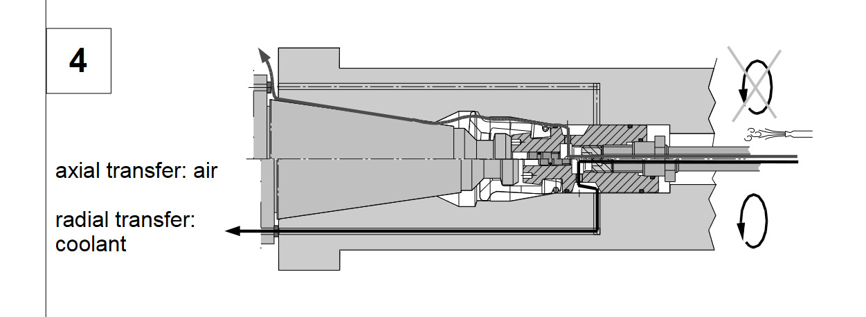

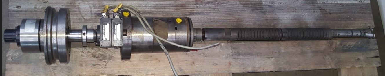

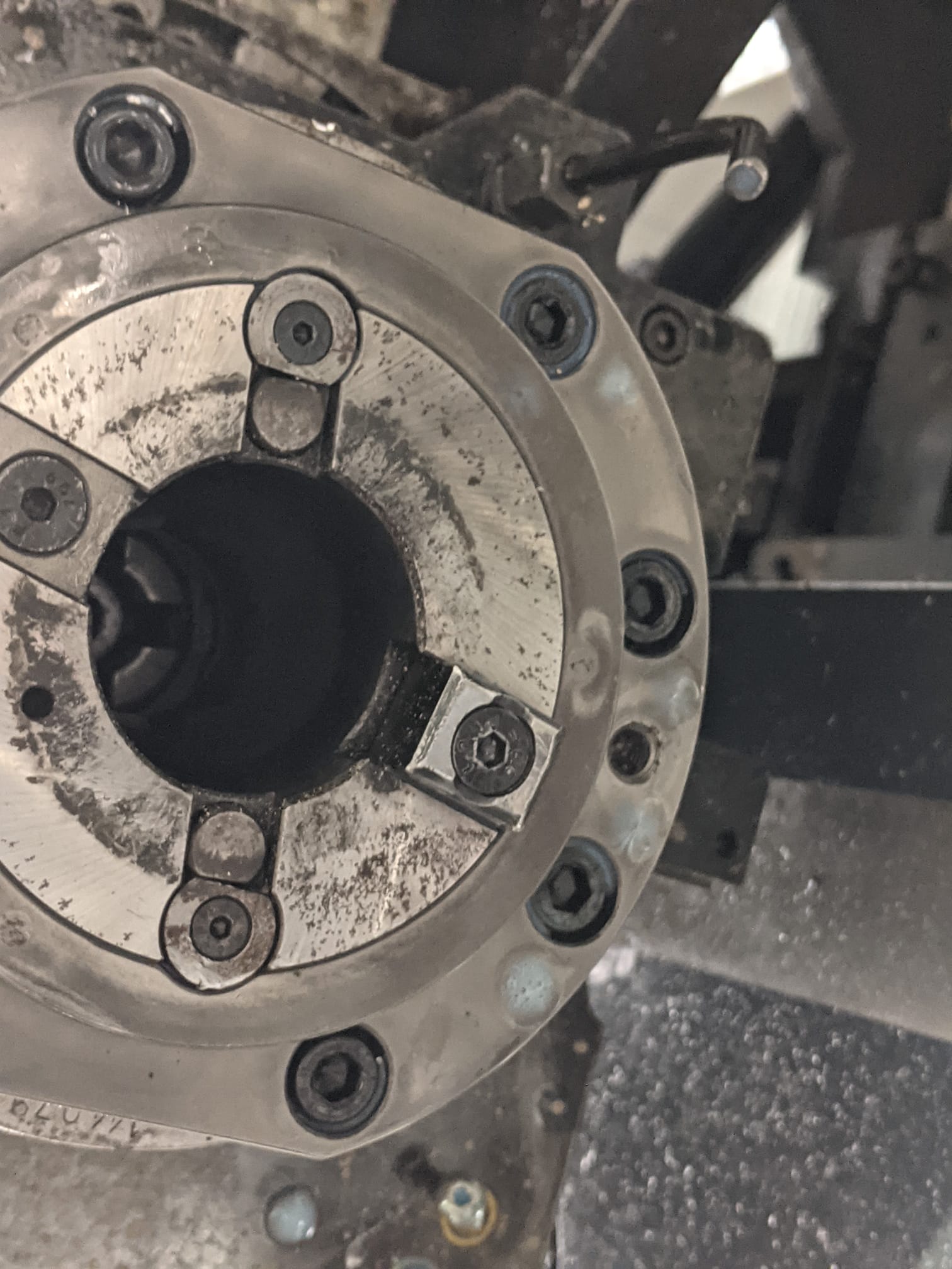

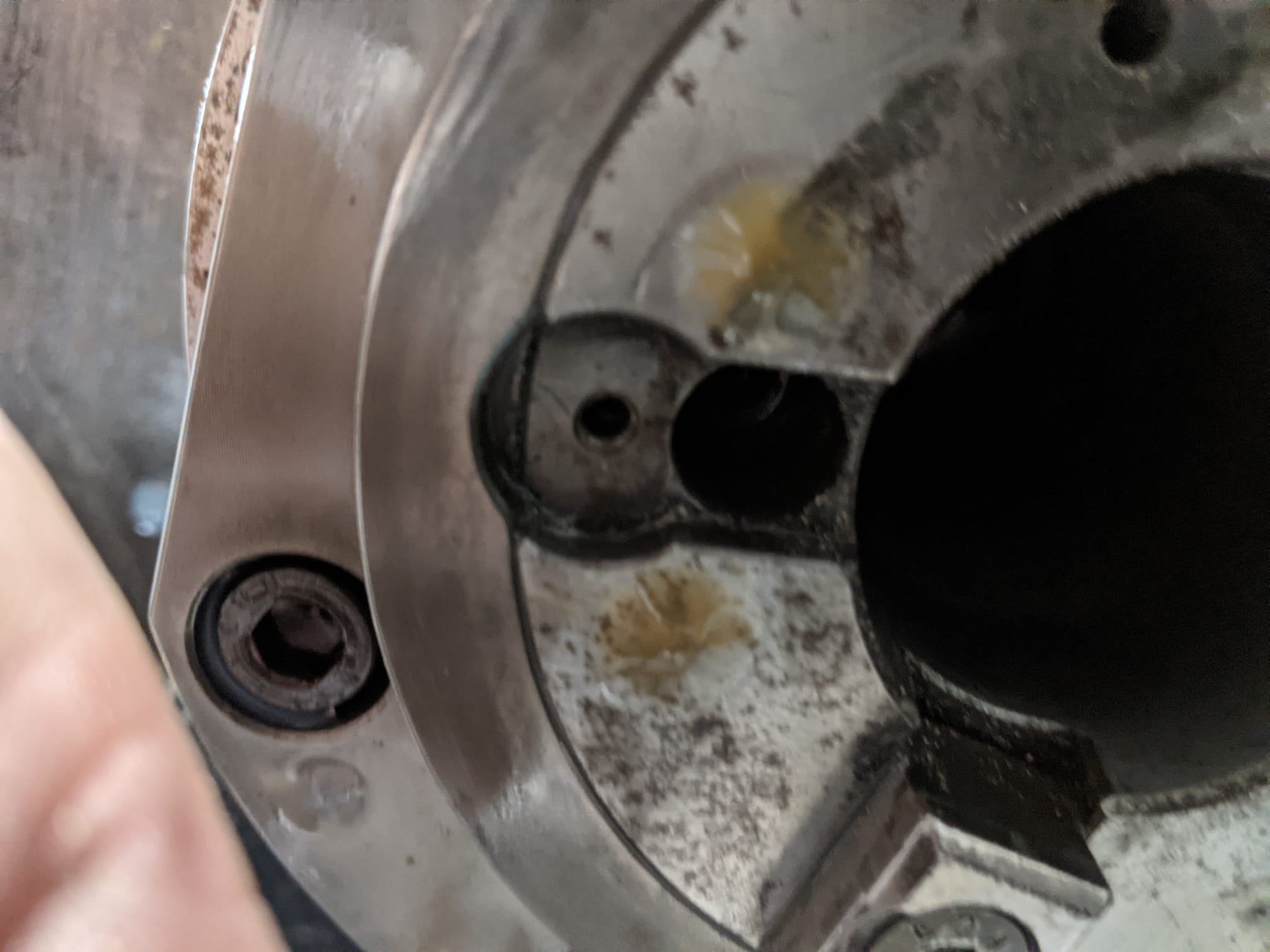

Re: MAHO DMC70V - poszukiwany service manual, dtr, informacje
Temat nie umarł więc zrobię mały update dla potomnych.
Generalnie wszystko wskazuje na to, że w samym wrzecionie różnic praktycznie nie ma jeśli chodzi o te z chłodzeniem i bez.
Udało mi się zdobyć zaciąg wraz ze złączem obrotowym. Niestety trochę je trzeba będzie odremontować ale wydaje się być to do zrobienia. Gdyby ktoś miał informację jak się rozbiera te zaciągi to byłbym wdzięczny za pomoc.
Złącze obrotowe jest firmy GAT. Modelu jeszcze nie ustaliłem bo naklejka niestety jest zdarta.
No i co najciekawsze dla mnie, długo się nad tym głowiłem i dopiero wczoraj doszedłem do tego że w tych wrzecionach chłodziwo nie jest podawane do oprawki centralnie, tylko przez dysze do kołnierza a oprawka powinna być taka jak na zdjęciu poniżej:
Natomiast w samym wrzecionie są dwa kanały chłodzące jak na zdjęciach poniżej:
Powinny tutaj być dysze jak na zdjęciu (sorki za jakość):
U mnie natomiast są zaślepki:
Chłodziwo jest podawane jak na schemacie poniżej (powietrze jest zorganizowane nieco inaczej):
A sam zaciąg wygląda tak:
I teraz moje pytania:
- ma ktoś może pełny symbol tego złącza? Katalogi producenta póki co nie pomogły.
- czy te dysze we wrzecionie mają jakąś nazwę? Nie bardzo wiem jak to namierzyć a chciałbym coś takiego dokupić
Pojawiło się światełko w tunelu. Podobno różnica między wrzecionem z chłodzeniem i bez jest tylko w zaciągu narzędzia. Jeden z nich ma w środku otwór, od strony narzędzia oring a od strony siłownika rurkę wyprowadzoną pod złącze obrotowe. U mnie tego nie ma. Ale jest szansa to dopasować/zdobyć.
Zmierzyłem też ciśnienie jakie jest potrzebne do zwolnienia narzędzia więc zostawię dla potomnych. U mnie jest to około 56 bar. Średnica tłoka to 80mm a średnica tłoczyska to 40mm co daje w przybliżeniu siłę 21,3kN.

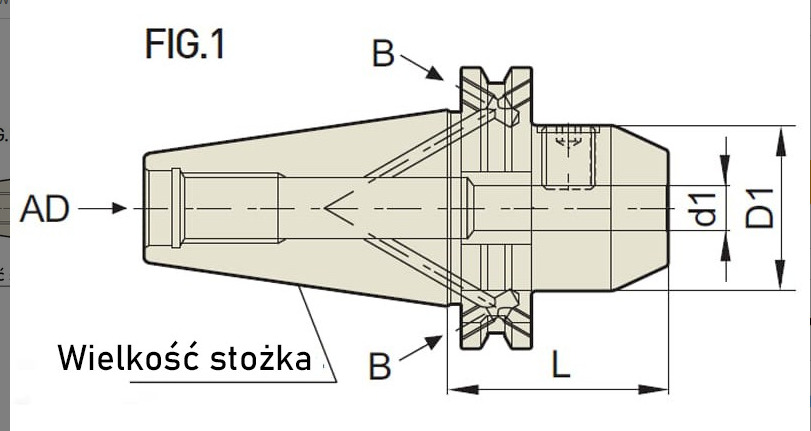

Steryd pisze:nie powinno, ale kompresor szybko klęknie, bo to jest spora dziura w instalacji, więc będzie musiał chodzić na max wydajności.
Hmm, wiele osób chłodzi przecież na maszynie narzędzie powietrzem. Wiadomo, sprężarka śrubowa na dłuższą metę to będzie mus.
Steryd pisze:Są jeszcze aparaty przejściowe do podłączenia pod stożkiem. Może prędzej coś takiego...
Myślałem nad tym. Tylko czy one działają z magazynem narzędzi?
Cały pomysł wpadł mi do głowy ostatnio. Miałem małe nieprzelotowe otwory które najpierw były wiercone a potem gwintowane. Niestety czasem zostawały na dnie otworu wióry więc musiałem dać stop programu i ręcznie to przedmuchiwać. Mając takie chłodzenie mógłbym w weldona zapiąć sobie małą rurkę i z CAM-a generować wydmuchiwanie otworów na przyszłość np. cyklem wiercenia a przy głębokich kieszeniach/otworach puścić przez narzędzie powietrze które by usuwało ładnie wióry.
Pomysł żeby zrobić to na węgliku wziął się stąd, że mógłbym to sobie ładnie "wkomponować" w całość. Nie zamierzam tego kręcić do 8000rpm godzinami. Pytanie czy jeśli dam węglik na docisk, to powietrze będzie wystarczająco mocno odbierać ciepło które się tam wytworzy.

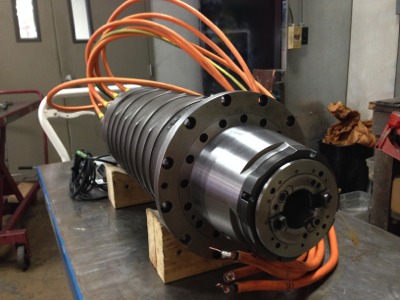

To idąc dalej z tematem. Czy ktoś przerabiał wymianę łożysk we wrzecionie kesslera? Ewentualnie w innym zbliżonym elektrowrzecionie? Po czym najłatwiej poznać że coś jest nie tak i trzeba zrobić serwis? Osobiście mam wrażenie, że będę musiał prędzej czy później zaplanować taki zabieg u siebie. Jak ręką kręcę tym wrzecionem to nie jest jakoś bardzo źle ale słyszę delikatny szum. Ponadto w mojej opinii powyżej 6000rpm zaczynają występować delikatne wibracje. Delikatne tzn. że nie czuć ich zbytnio ale wrzeciono nie idzie już tak gładko jak w niższym zakresie obrotów. No i ostatni objaw. Kiedyś zauważyłem, że jak zrobił się "film" z chłodziwa na uszczelnieniu labiryntowym to przy wymianie narzędzia ten film "delikatnie pracował". Generalnie wrzeciono po naciśnięciu przez siłownik delikatnie opadało. Poza tym nie mam z nim żadnych problemów. Detale wychodzą w setkach, powierzchnie też są raczej okej. I ostatnia sprawa to czy może ktoś kto to robił polecić jakąś konkretną firmę oraz zasugerować widełki jaka kwota jest odpowiednia za taką imprezę. Kiedyś rozmawiałem z jednym serwisantem to powiedział, że prawdopodobnie mam ceramiczne łożyska (nie wiedziałem jeszcze przed kupnem czy to wersja 8000rpm czy 18000rpm) i musi to kosztować 18000zł. Potem sprawdziłem i okazało się że mam zwykłe i przy ponownej rozmowie i doinformowaniu że są tam zwykłe łożyska... kwota pozostała bez zmian. Z tego co widzę w dokumentacji, są tam 4szt łożysk na samym wrzecionie i zapewne 2 w silniku. We wrzecionie HSS 71914 ETP4SUL. Z tego co widziałem w innym wątku, raczej chyba nie warto się za to zabierać samemu.

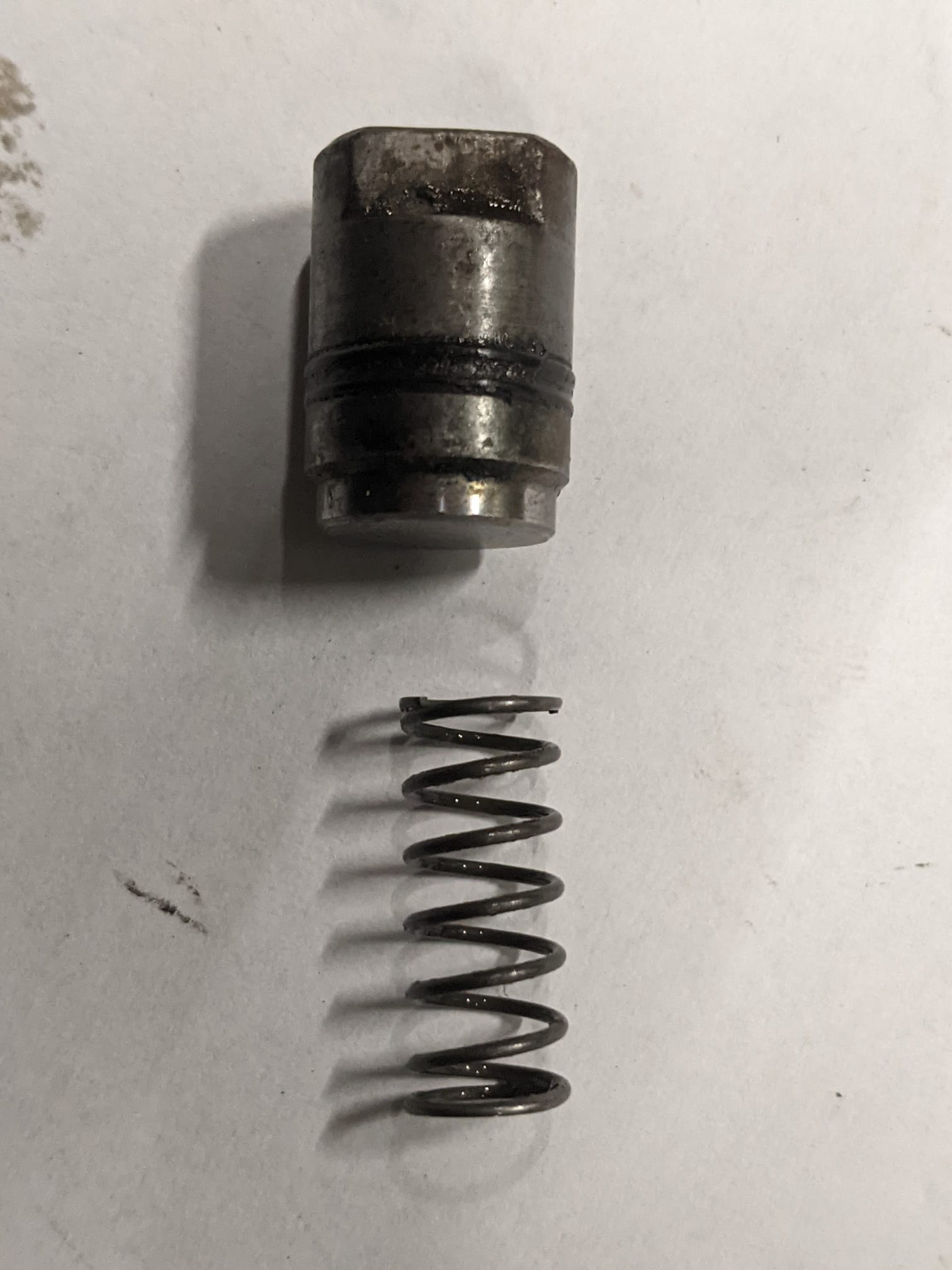

Tutaj ta sytuacja nie występuje. To nie fabryczna maszyna tylko budowana przeze mnie włącznie ze sterowaniem więc akurat u mnie siłownik zatrzymuje się po otrzymaniu sygnału z krańcówki. I rozrzut tego zatrzymania jest zbyt duży. Dodam, że mam to tak wyregulowane, że oprawka jest delikatnie wypychana z wrzeciona.
atlc pisze:Spreżynę bym odpuścił. Zajmie sporo miejsca, a nie da lepszego efektu niż zawory szybkiego spustu.
Na długość masz wystarczająco miejsca?
Na długość mam ok 300mm myślę że spokojnie. Sprężynę wolę wsadzić bo jak by zaniknęło ciśnienie z jakiegoś powodu czy coś poszło nie tak to siłownik nie opadnie. Podniosę go pneumatycznie szybko a potem mogę spuścić bez obaw ciśnienie. Będę robił z rury bo siłownik jest wpasowany w żeliwny korpus. Wsuwa się go od góry (kształt podobny jak we wrzeciona).
