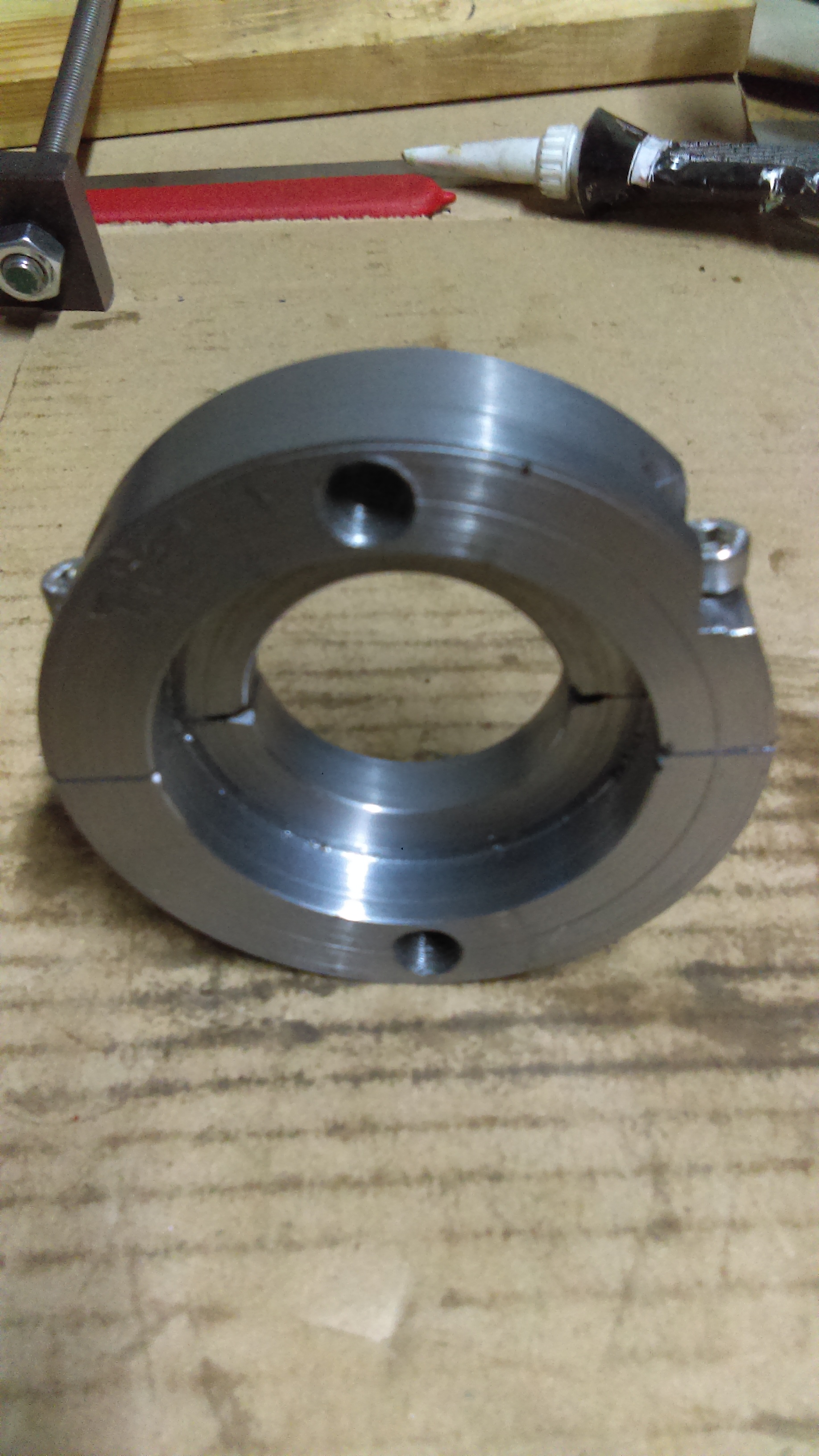

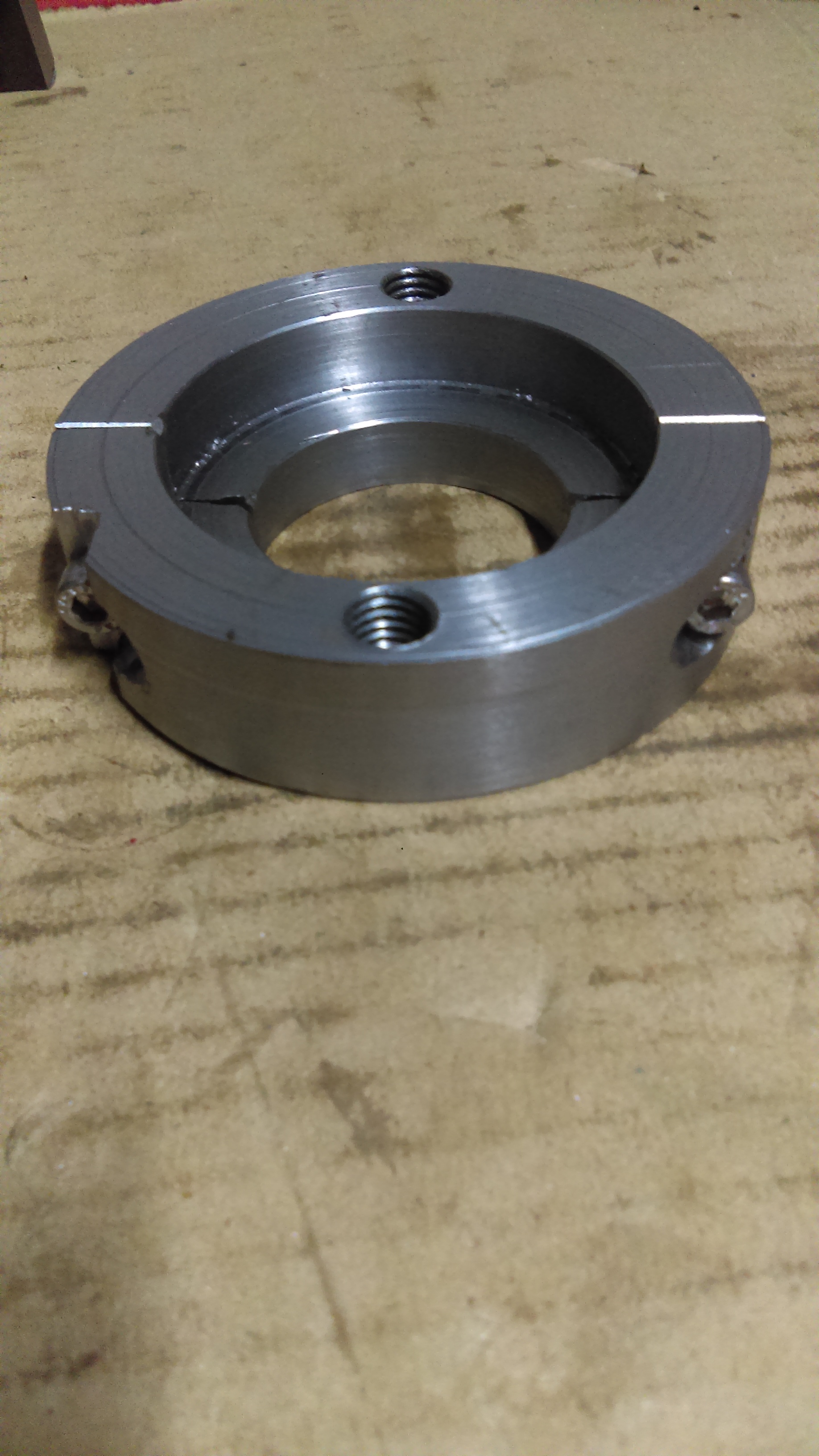

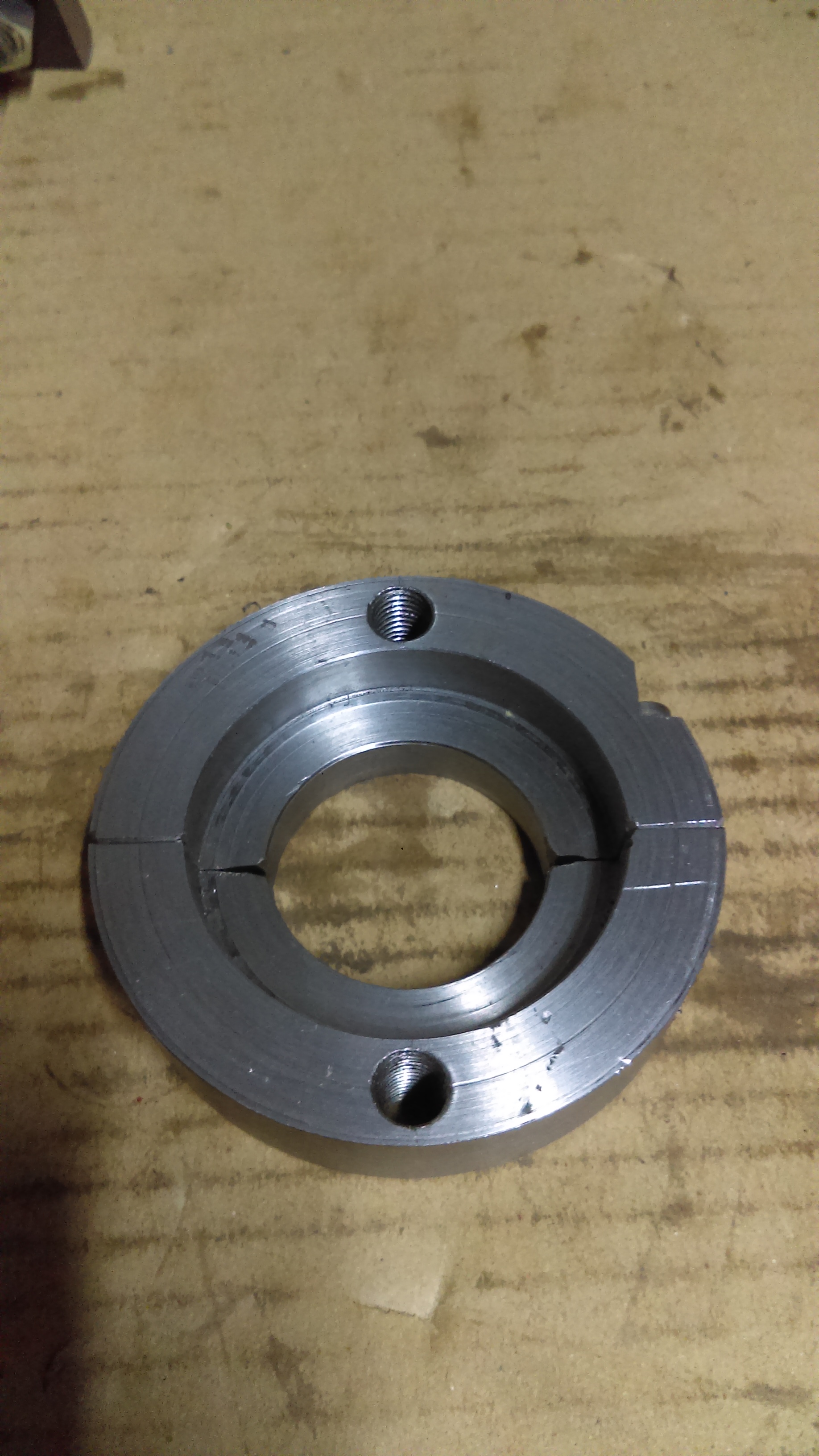

Na tokarce i ZX7016 zrobiłem ostatnio taki ściągacz do łożyska, oczywiście stalowy. Poobijał się później więc na to nie zwracaj uwagi. Najpierw frezem fi 10 zacząłem frezować to wcięcie, ale stwierdziłem że nie warto tyle się męczyć i lepiej wjechać tylko bokiem. Później przeciąłem całe kółko frezem piłkowym o grubości około 2,5mm. No prawie bo końcówki jak widać nie dosięgnąłem i łatwiej było dremelem odciąć.
Więc w aluminium to zrobisz takie rzeczy bez żadnego problemu. A dodam jeszcze że ZX7016 rozwiercałem dzisiaj otwór z fi 3,5 na fi 15 bez żadnego problemu.
