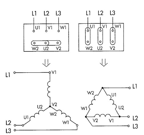

Tak, tutaj nie tyle chodzi o konkretne fazy bo silnik nie jest wybredny i wszystko zeżre. Ale o kierunek wirowania faz. I jak się zamieni dwie ze sobą to silnik kręci się w drugą stronę.

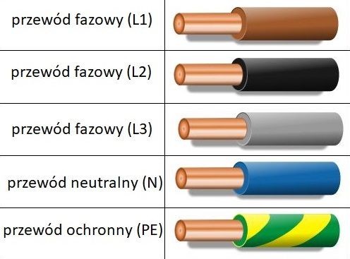

No to powinno być tak:
A prawidłowe podłączenie powinno wyglądać tak, tylko teraz trzeba zgadywać czy fazy są prawidłowo hehe.
Dodane 3 minuty 29 sekundy:
Przy gwieździe jak wynika ze zdjęcia, przewód neutralny podłącza się z tego co pamiętam do tej zwory potrójnej. Ale nie jest to wymagane do działania silnika. Przewód ochronny natomiast umieszczasz na obudowie.

Pokaż zdjęcie wnętrza skrzynki. Kolory powinny się po prosu zgadzać. Chyba że przygłupi elektryk Ci spieprzył fazy lub chińczyk przy montażu.
