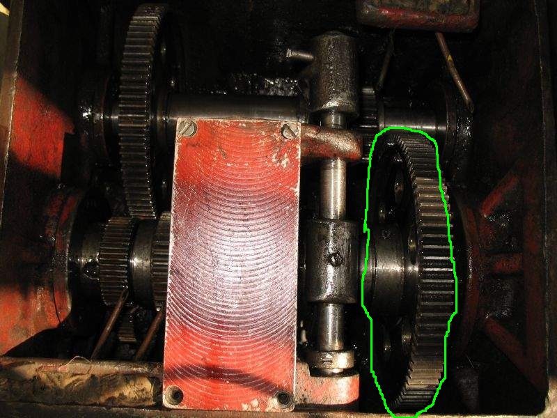

czyli wystarczy dac nowe sruby i je dokrecic bedzie wtedy ok

Jestem nowym użytkownikiem forum i mam do was pytanie.
Kupiłem niedawno tokarkę TUE35 chodzi o to koło na wrzecionie zaznaczone na zielono w piaście są 2 śruby dociskowe chyba m8 w mojej były poluzowane tak że koło mogło sie nieznacznie przesuwać na boki i jest wyczuwalny luz, czy jeśli te śruby są poluzowane to jest normalna że ten luz występuje czy nie powinno tam być ciaśniejsze pasowanie ?
