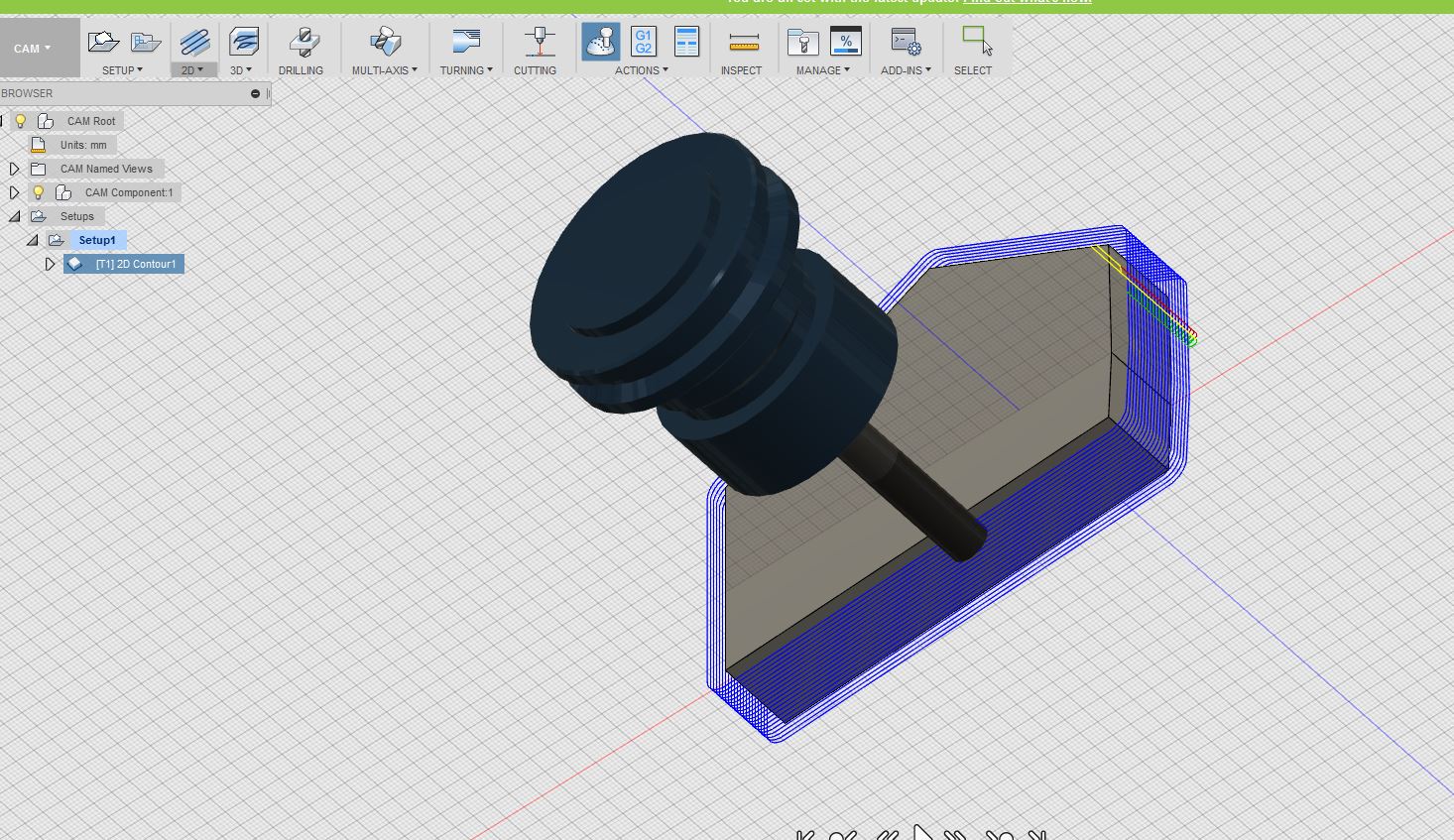

Re: G-kod na krzywkę
to dziwne, aż muszę zobaczyć demo...
Dodane 19 minuty 52 sekundy:
a jednak
Wiem, że to nie krzywka, ale zasada ta sama
a jednak

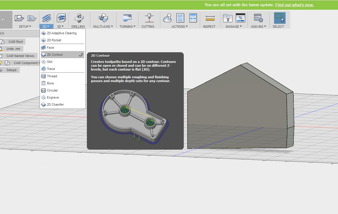

ale to przecież jest typowe 2,5D- konkretnie profil.
Chyba w każdym CAMie to się tak samo definiuje- krzywa prowadząca- z której strony narzędzie, ile ma się zagłębiać i ile razy naddatek od boku. +ew dojście, wyjście, zachodzenie zamkniętych /wydłużenie otwartych krzywych
