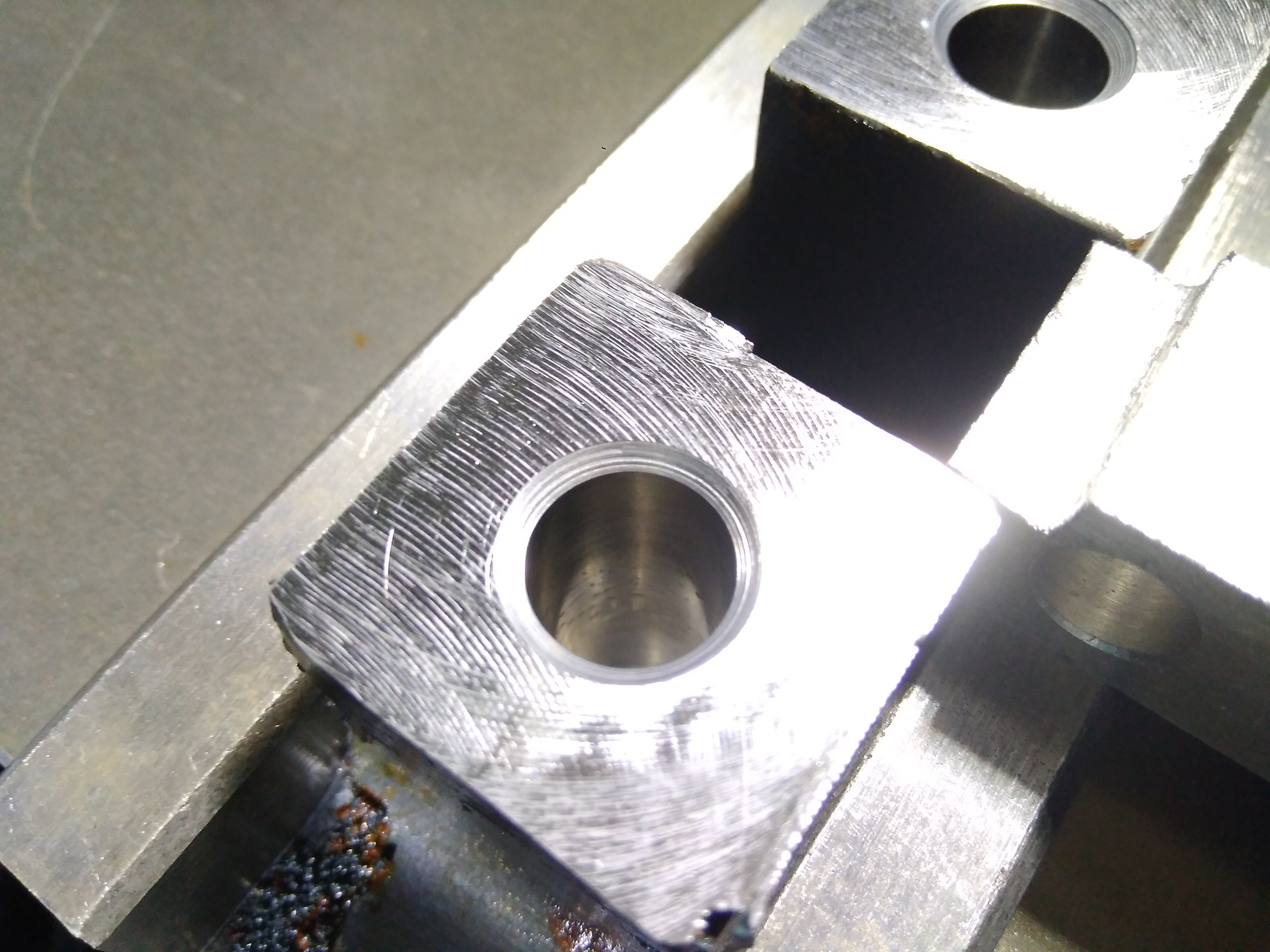

Re: Wiercenie - jak głęboko?
Witam, po 800 wywierconych otworach powierzchnia wygląda tak :
Porównując z poprzednim zdjęciem to duża różnica w jakości. Czym to może być spowodowane? Wiertło źle naostrzone z fabryki wyszło i po przytępieniu jest takie jakie powinno być od początku?
Guhring super line. Przy posuwach 0.2 lub większych nie łamało wióra, wiertło wyrzucało 5cm wstęgi.
Tak, niewdzięczny materiał do obróbki. Jeśli chodzi o posuw to mały w stosunku do zaleceń producenta bo w katalogu ponad 0.3 znalazłem
Witam, wiercenie dopiero się rozpoczęło. Próbowałem różnych parametrów - Vc od 55 do 75 i posuw od 0.12 do 0.22. Najlepiej łamie wióra przy dużych obrotach i małym posuwie Vc 70 fz 0.12 chociaż jakość otworów jest słaba i przy wierceniu mam jakieś dziwne odgłosy, może maszyna ma luzy...? Bicie narzędzia 0.01mm.
Dzięki za odpowiedź. Minimalny odjazd masz na myśli ok 0.1-0.2 mm ?
Zakup Weldona mam w planach. Nie mogę nigdzie znaleźć co to takiego oprawka WN, możesz podrzucić jakiś link?
Będę miał do wywiercenia kilka tysięcy otworów pod gwinty M12 i M16 w stali S355 na głębokość odpowiednio 32 i 36 mm. Wiercił będę na centrum obróbczym, narzędzia mocowane w tulejki ER. Wiertła i gwintowniki Guhring. Moje pytanie brzmi - jak głęboko wiercicie wiertłami VHM monolitami ( na raz) jeśli nie macie na maszynie chłodzenia przez wrzeciono? Tutaj będzie to głębokość ok 3d. Dla węglików nie powinno się stosować łamania wióra/ wysuwania ponad materiał ale z drugiej strony przy tej głębokości mogą być już problemy z chłodzeniem i odprowadzaniem wióra.
