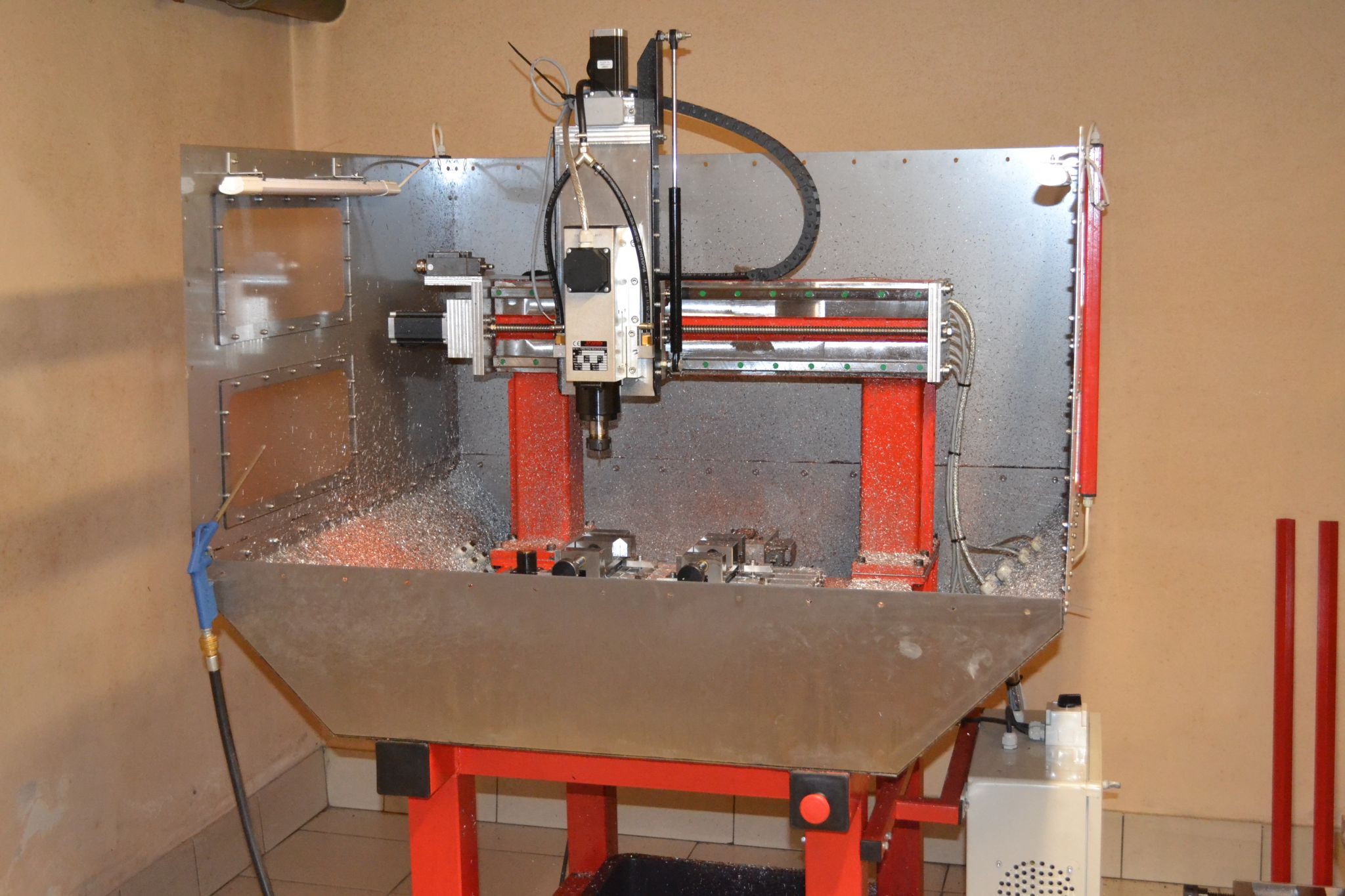

U siebie zrobiłem coś takiego. Miały być jeszcze drzwi i obieg zamknięty chłodziwa, ale już nie było kiedy tego zrobić. Przy dobrym Vc w aluminium (400-500m/min) i tak sypie z 2 metry do przodu na podłogę.MarLip pisze: ↑06 lis 2018, 21:31FTW pisze:Ładna, estetyczna konstrukcja

FTW pisze:Zdecydowanie sugeruję zrobienie osłon dookoła maszyny, bo wióry lecą dosłownie wszędzie.
Oczywiście to trzeba zrobić. Generalnie gdzieś przewinąłem że konstrukcja jest przygotowana pod wannę, do której można by w zasadzie dokręcić jakąś osłonę (może nawet zamknąć całość).
Czyli zrobić coś podobnego do:
Z tym że.....trzeba by teraz to żelastwo podnieść.....Było myśleć kilka miesięcy temu..... W tej chwili myślę żeby dać jakąś blachę od wewnętrznej strony ramy, przykręcić ją na śruby przechodzące przez ceowniki i do niej dokręcić jakieś "boczki". Do przemyślenia i realizacji

I tak notabene maszyna aż się prosi o lepsze wrzeciono. Chińczyka nigdy nie miałem, ten etap pominąłem. Najpierw u mnie było DWT, Kress, Teknomotor 2kW SB (w drugiej maszynie), w tej jest Teknomotor DB 1,8kW przy 12k RPM. Różnica między SB a DB jest ogromna, w szczególności przy frezowaniu metalu. Wersja DB ma praktycznie niemierzalne bicie, ledwo co się grzeje i ciszej chodzi. Niestety nie jest to tania zabawa, wrzeciono to koszt ok 3,4k zł do tego tulejki, druga nakrętka, robi się z tego jakieś 4,5k zł.

Re: Frezarka stalowa 400x350x150 - ocena i pomoc w projekcie
Ładna, estetyczna konstrukcja. Jeśli chodzi o osłony - no cóż, tutaj tez kombinowałem u siebie i nic nie wymyśliłem. Jedyne co mi przyszło do głowy to ewentualnie zamocowanie szczoteczek z tworzywa sztucznego, które pozbędą się wiórów ze śruby i prowadnic przed wózkiem/nakrętką. No ale roboty było dużo, więc pół roku jeździ bez osłon i działa. Zdecydowanie sugeruję zrobienie osłon dookoła maszyny, bo wióry lecą dosłownie wszędzie.
