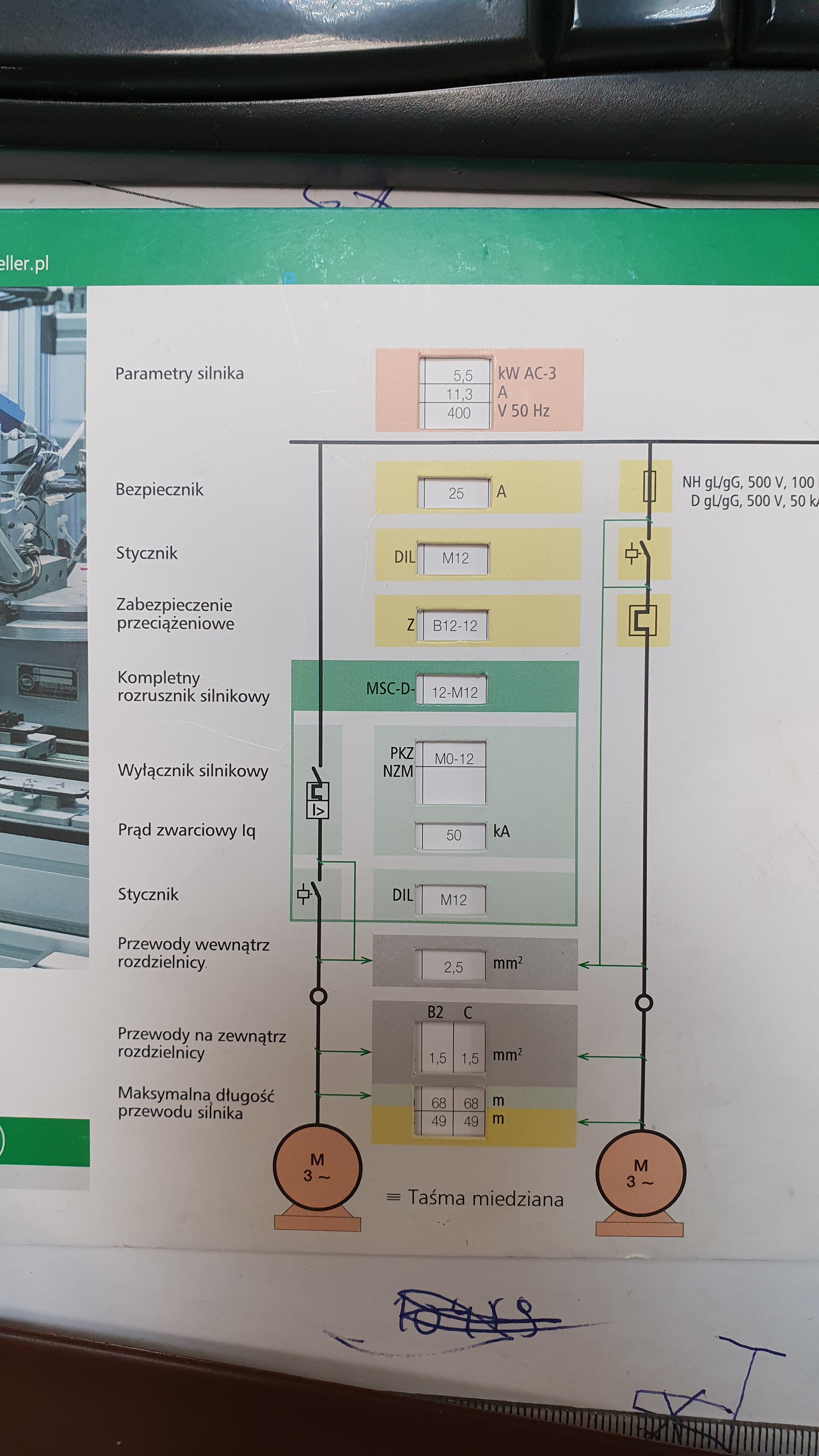

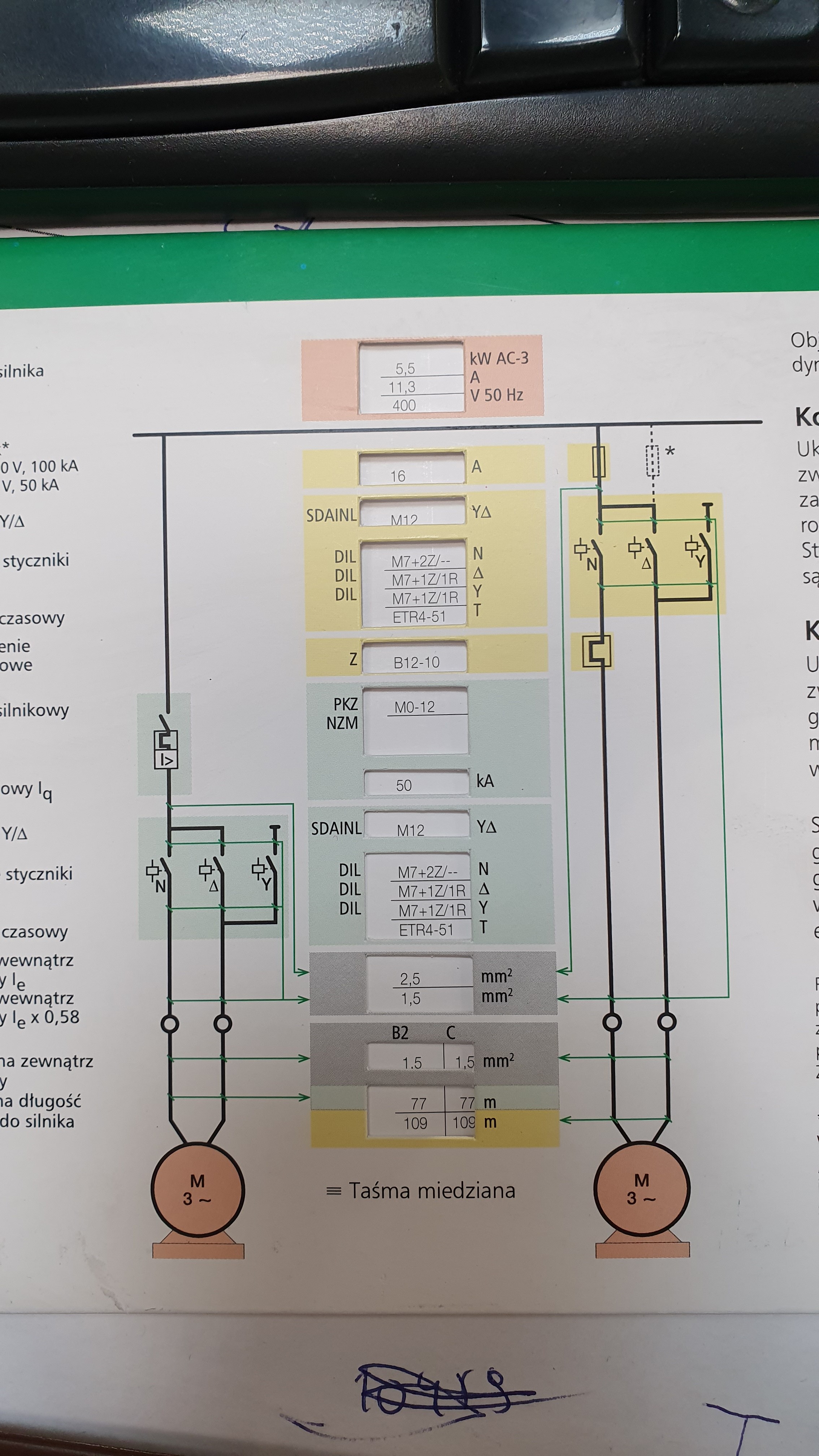

Re: Instalacja elektryczna. Zbyt mały bezpiecznik.
Tabele do 5,5 kW.
Trójkąt-gwiazda
Bezpośredni

Sorka, mój błąd, a więc jeszcze raz:
11 kW rozruch gwiazda-trójką 21,7 A, bezpiecznik i zabezpieczanie to 25A
11 kW rozruch bezpośredni 21,7A, bezpiecznik 40A, zabezpieczenie 25A.
gozdd pisze: ↑
23 wrz 2020, 14:34
Poczytaj sobie jakie są cechy - wady, silników indukcyjnych klatkowych, a później się wymądrzaj.
To co mówisz to jest ustawienie zabezpieczeń silników.
Według pierwszego lepszego katalogu, silnik 11kW, 1400 obr/min, prąd nominalny 21,6A, krotność prądu rozruchowego 7,7. Czyli przy rozruchu może szarpnąć 166A.
166A? Chyba na głowę upadłeś?
Dodane 14 minuty :
Poniżej zdjęcie schematów:
Gwiazda trójkąt
Bezpośredni
