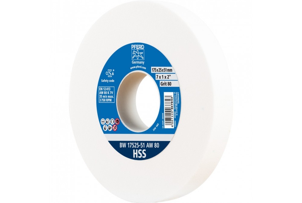

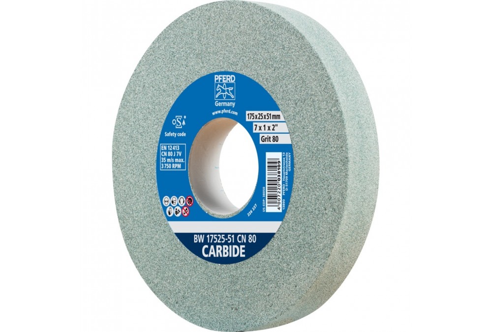

Męczyłem, męczyłem i jednak szczęśliwie jest weglik z Pferda:
Do ostrzenia lutowanych już by było.
Pferd ma jeszcze jeden rodzaj kamienia w moim rozmiarze :
Ziarno ścierne:A ,wielkość ziarna:80 ,Twardość K
I tu mam ostatnią prośbę /pytanie:

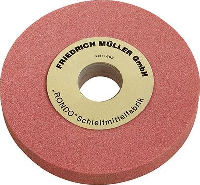

Do HSS i ostrzenia wierteł biała z Pferda czy elektrokorund szlachetny EK 60 z Mullera ?:
Ziarnistość:60
Twardość:M
Stal:zalecane
INOX:zalecane
