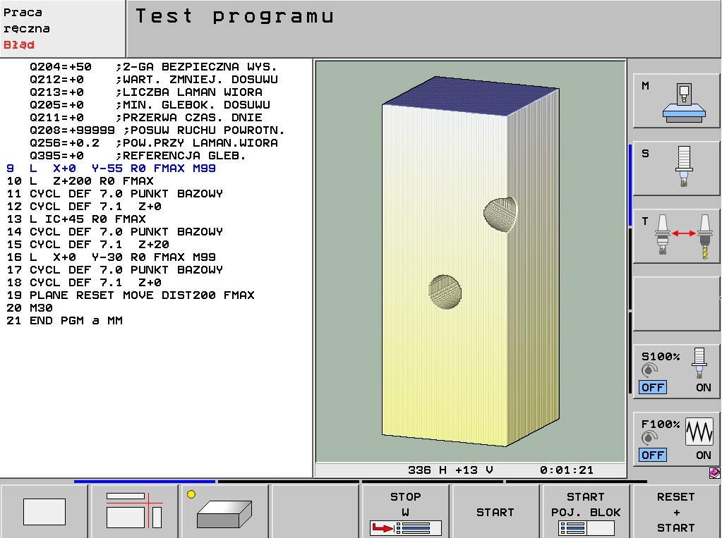

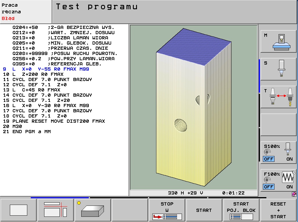

dlaczego przy "pierwszym" obrocie jest taka różnica między C a IC ?
Robiąc z blk formu wałek to obie opcje wychodzą dobrze:
Często spotykam się z sytuacją gdzie poprostu grafika pokazuje głupoty (spotykane?) więc w wolnej chwili przetestuję jak to będzie się w rzeczywistości zachowywać.

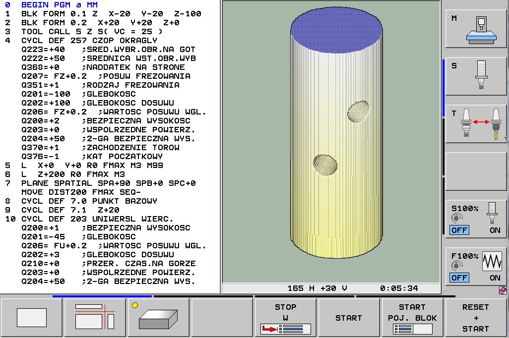

Plane Spatial -oś A+C
potrzebuję pomocy w rozgryzieniu mojego problemu. Chciałbym z jednego mocowania wywiercić dwa otwory w wałku za pomocą funkcji Plane spatial.
przykład:
i teraz, ustawiając się do spłaszczenia:
W przypadku prostopadłego do spłaszczenia otworu to zero problemu, przesunięcie bazy do krawędzi, obrót, najazd na współrzędną, M99. Nie mogę się za to uporać z wywierceniem drugiego otworu skręconego dodatkowo w osi C o 45 stopni. Próbowałem na 100 sposobów i raz nawet grafika pokazała to co chciałem, natomiast maszyna chciała wiercić otwór w stole..
Z góry dziękuję
