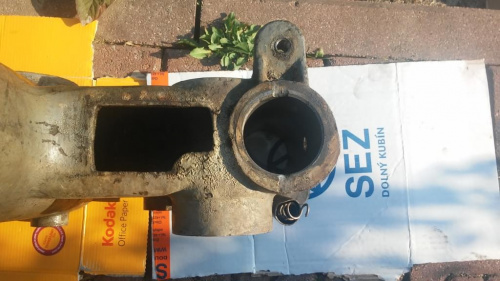

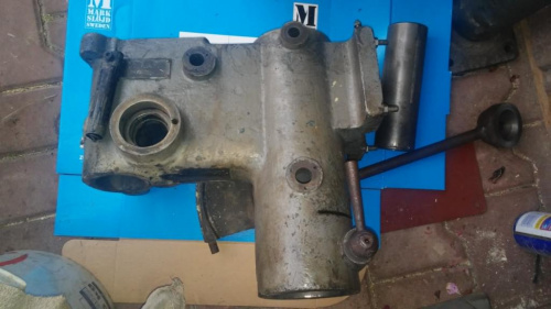

Zdjęcia odmieńca ;)
Po zmierzeniu wszystkiego powinna się zmieścić sprężyna o grubości 2mm i szerokości 10 mm

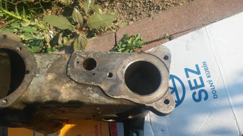

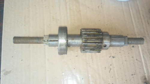

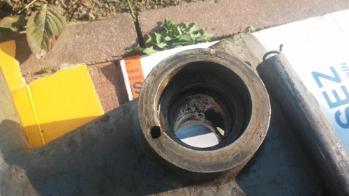

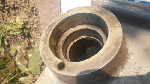

Dziękuje za zainteresowanie. Tabliczka wskazuje że to WS -15 brak jednak otworu na wałek i sprężynę powrotu, wałek podnoszenia nie ma wyfrezowanych zębów posiada tylko koło zębate oraz rowek do zaczepienia sprężyny no i ostatnia różnica prawe łożysko jest mocowane głębiej niż w "normalnej" WS dzięki temu zostało miejsce na sprężynę reszta się zgadza. Mam porównanie bo obok stoi druga rozebrana.
