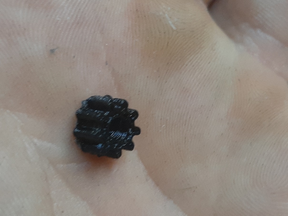

nanab pisze: ↑
11 lis 2019, 16:31
Ekstruder daje radę? Jest za mało filamentu, wyglada jak zapchana dysza albo ekstruder ślizgający się, albo coś z kalibracją że daje 2x za mało. Spróbuj flow na 200% chociaż na kilku-kilkunastu warstwach
Tez tak mi sie wydaje. Każdą warstwę można bez problemu oddzielić. niby wszystko się trzyma kupy ale jak pociągnąć za jedną "nitkę" to całość sie odrywa.
Juz drukuję kolejną kostkę. zaraz sprawdzimy
Dodane 47 minuty 35 sekundy:
"Podoba mnie sie"
Pomimo tego ze powierzchnia jest nadal chropowata i niejednostajna, wydruk wyszedł bardzo obiecująco. Jest sztywny, nie rozpada się, no i warstwy wyglądają tak jak by były w końcu sklejone ze sobą :)
a o to małe koło zębate 8x8x5 mm

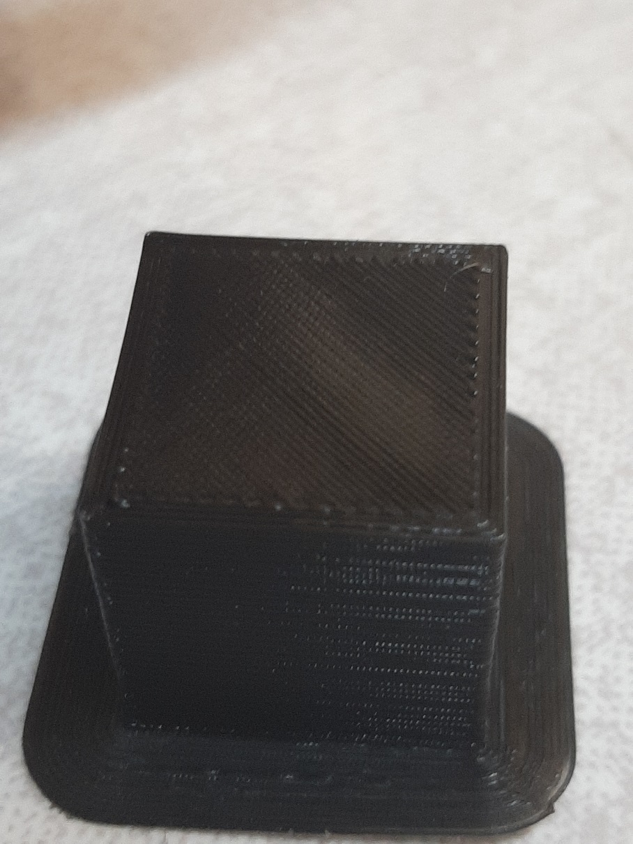

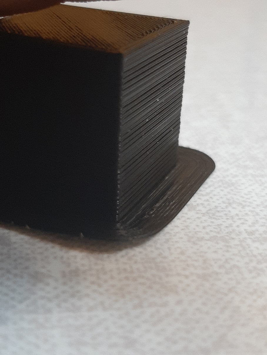

oto kilka kolejnych wydruków. Duże i płaskie powierzchnie jakoś wychodzą ale jeśli przychodzi pora na detale to tu już jest tragedia. poza tym według mnie warstwy nie przyklejają się do siebie prawidłowo, tak jak by każda kolejna warstwa była kładziona ze zbyt wysokiej odległości.
Na ostatnim zdjęciu widać dziwny efekt, tak jakby kilka warstw położyło się dobrze a jedna lub dwie źle i od nowa

Jest o niebo lepiej :) dzikeuje za podpowiedzi.

Zła jakość wydruku
Witam szanowne grono. Zakupiłem sobie drukarkę Anet A6 po upgradach. Jednak jakość wygrukowanych elementów jest okropna. Ktoś wie jaka może być przyczyna? Używam programu Ultimate Cura. Na liście była moja drukarka więc wszystkie dane były automatycznie. Parametry pod filament PLA też zostały przypisane z automatu. Czy ktoś może stwierdzić w czym tkwi problem? Użytkownik, maszyna, a może ustawienia??
