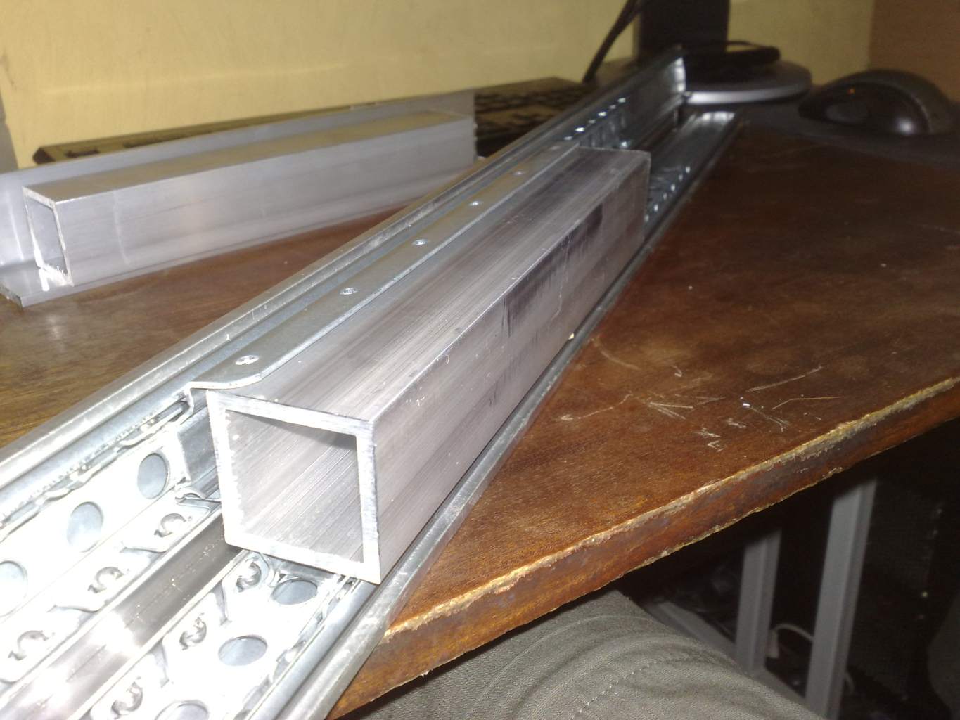

Zdjęcia fantów i ich modyfikacji

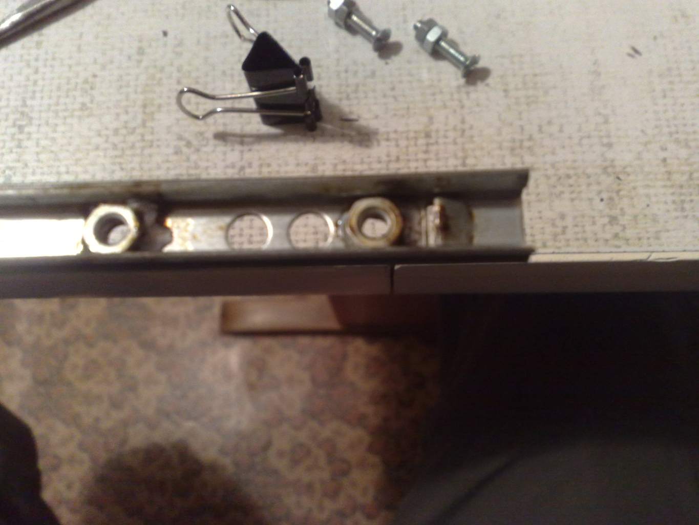

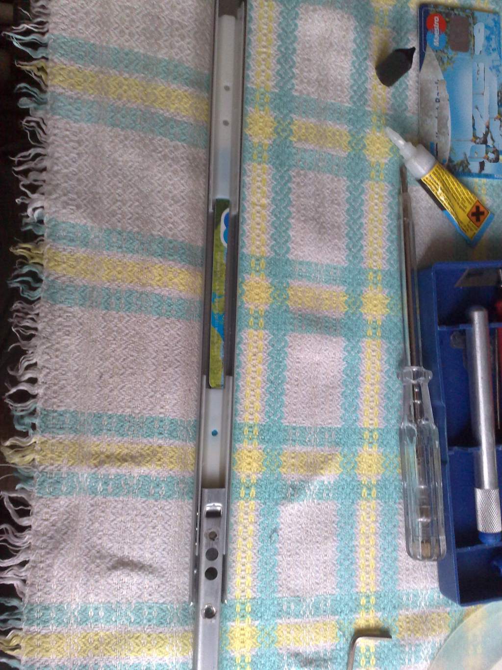

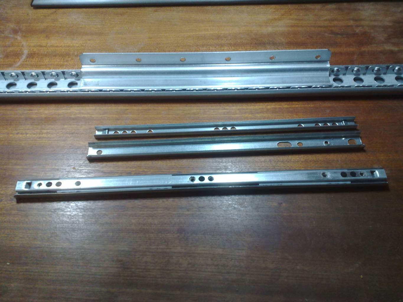

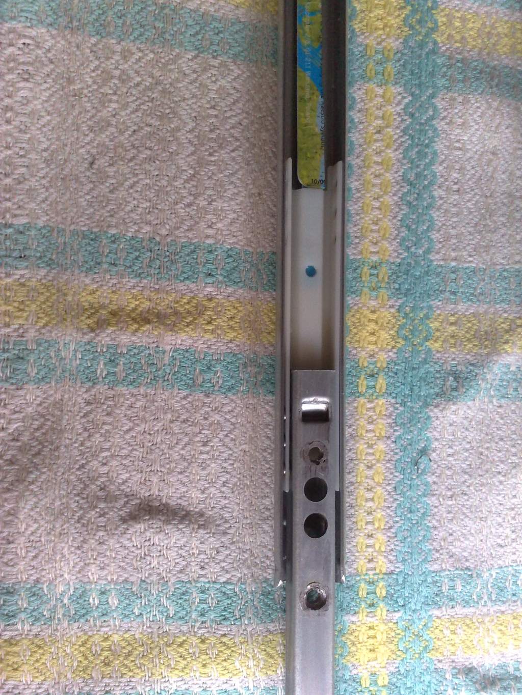

prowadnica stołowa oraz prowadnice szufladowe (jedna była dawcą organów)
Obrazek Obrazek
Wlutowanie nakrętek w prowadnice
dokładanie koszyka od dawcy do właściwej prowadnicy + stały dystans
Obrazek Obrazek

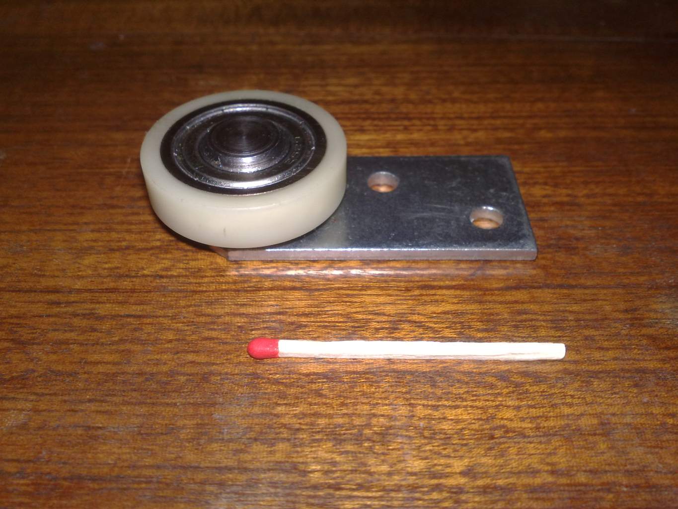

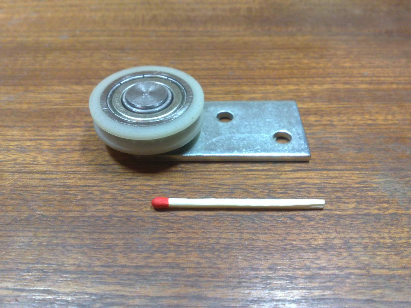

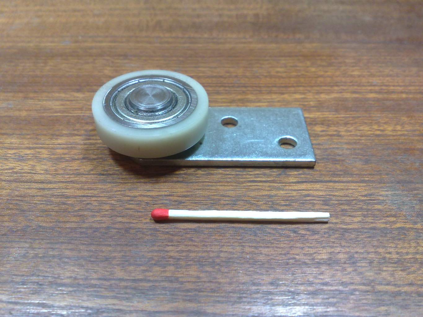

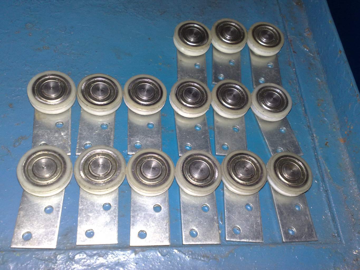

rolka drzwi garażowych i pasujący do niej "homemade" uchwyt na wcisk
Obrazek Obrazek

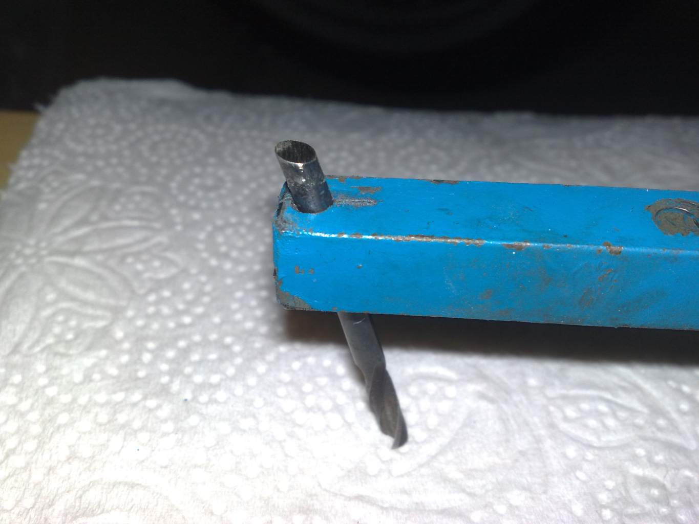

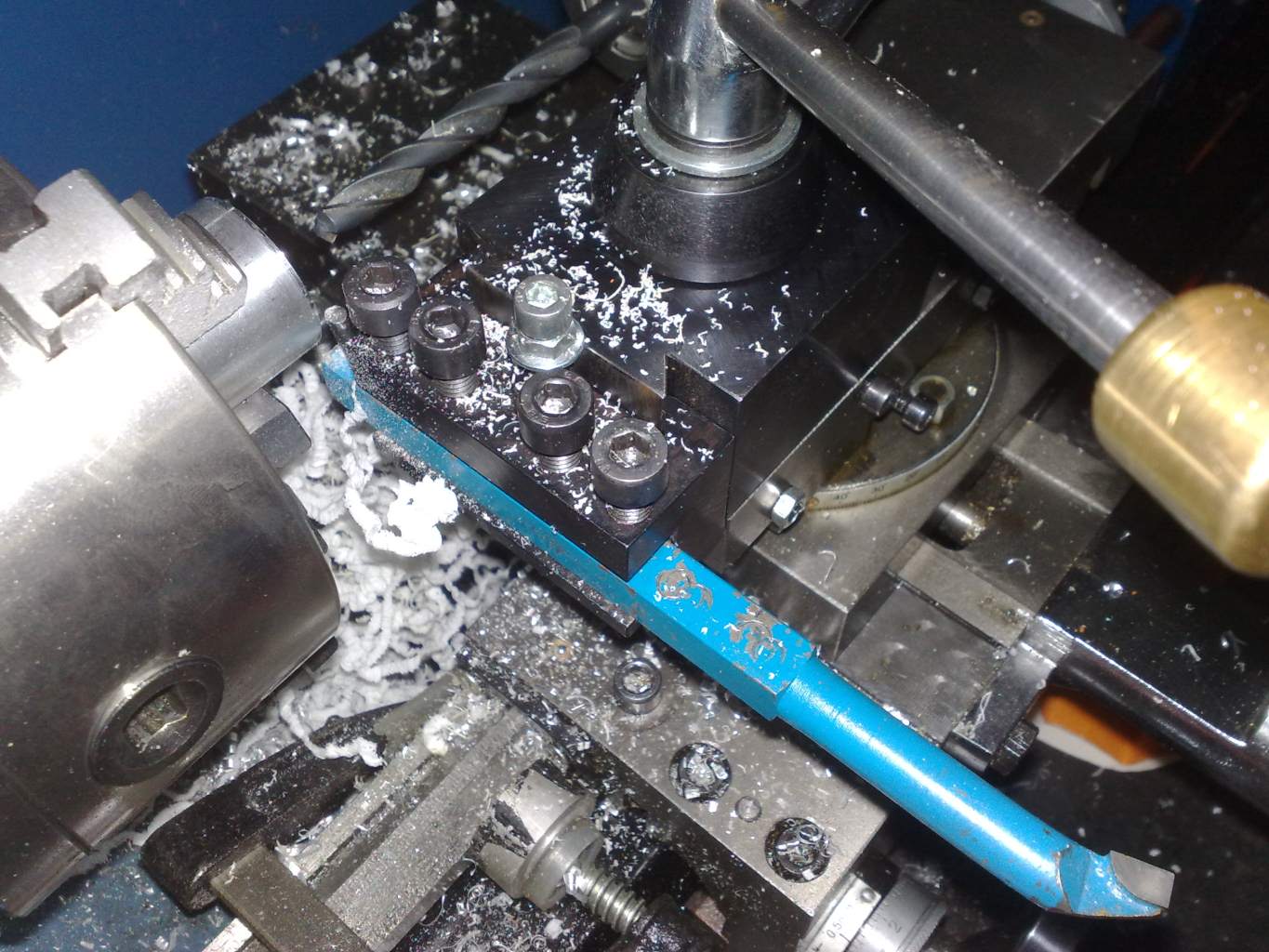

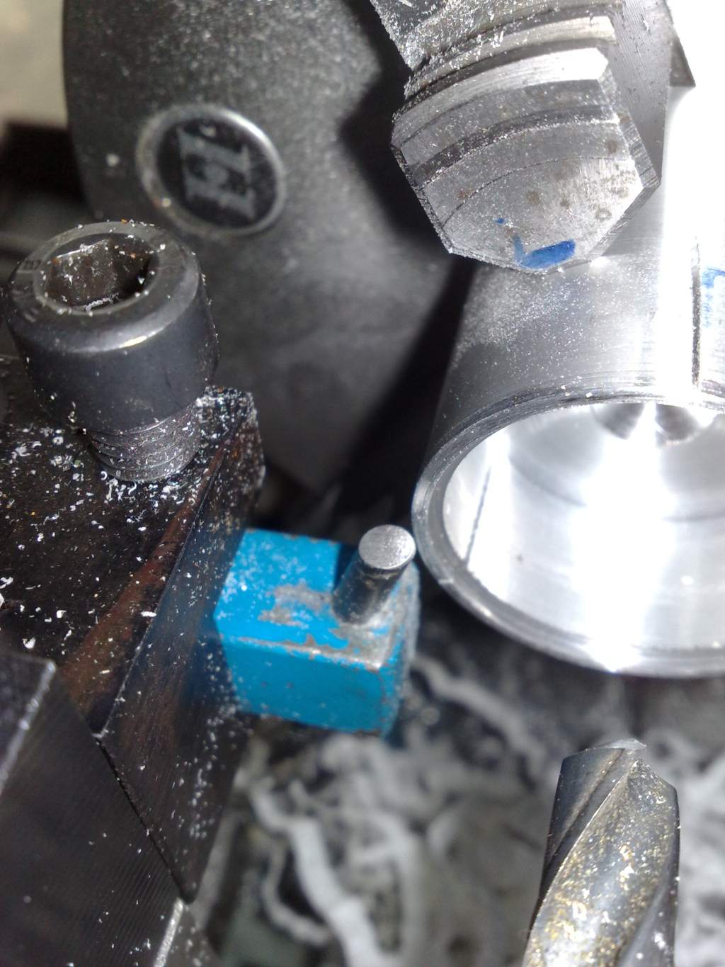

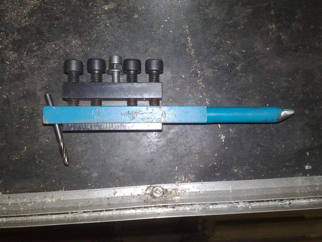

Nóż kształtowy z uszkodzonego wiertła
Obrazek Obrazek
Nóż i wiertło jako docisk - kieł był tu za krótki
Obrazek Obrazek

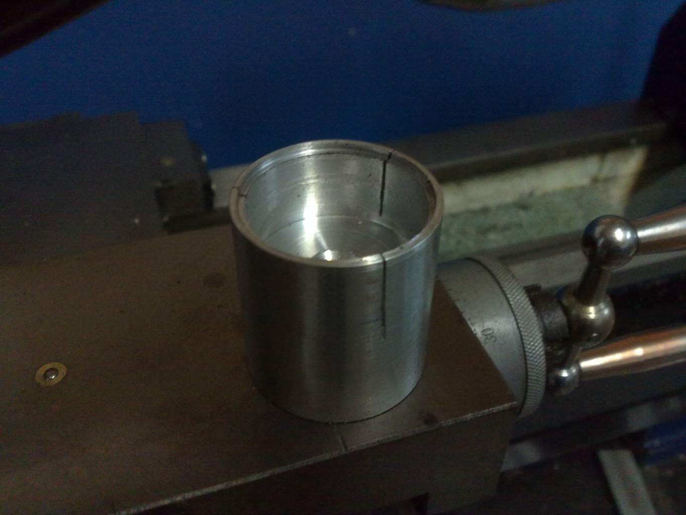

gotowe roleczki :) - produkcja szła błyskawicznie
Przed i po (rolki z rowkami są normalnie dostępne !!)
Obrazek Obrazek

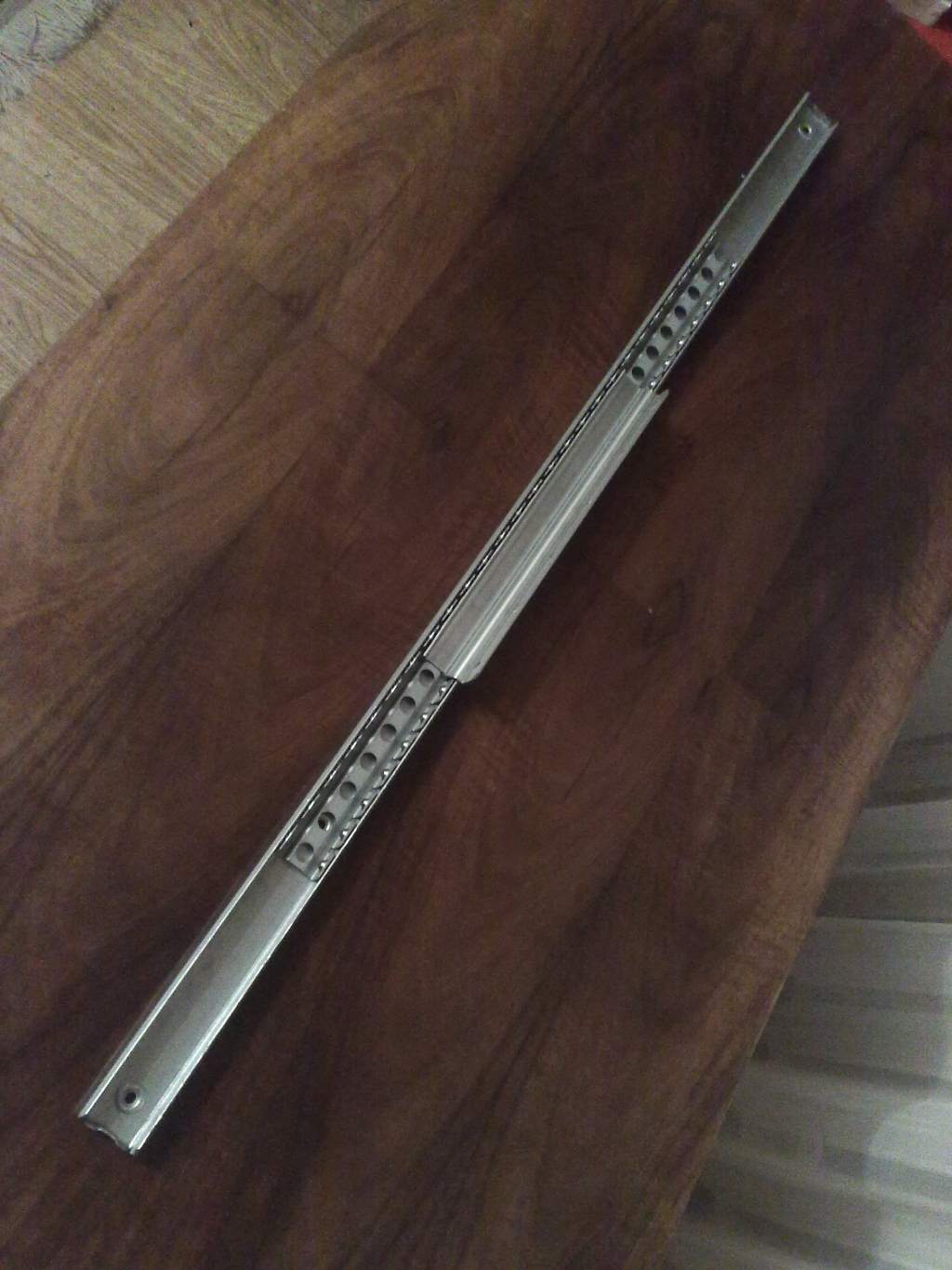

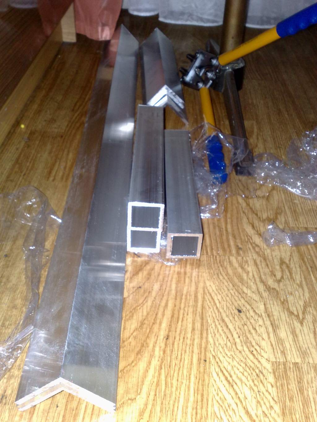

Przyszły elementy prowadnic i konstrukcji
Przymiarka prowadnicy - kawał "żelastwa"

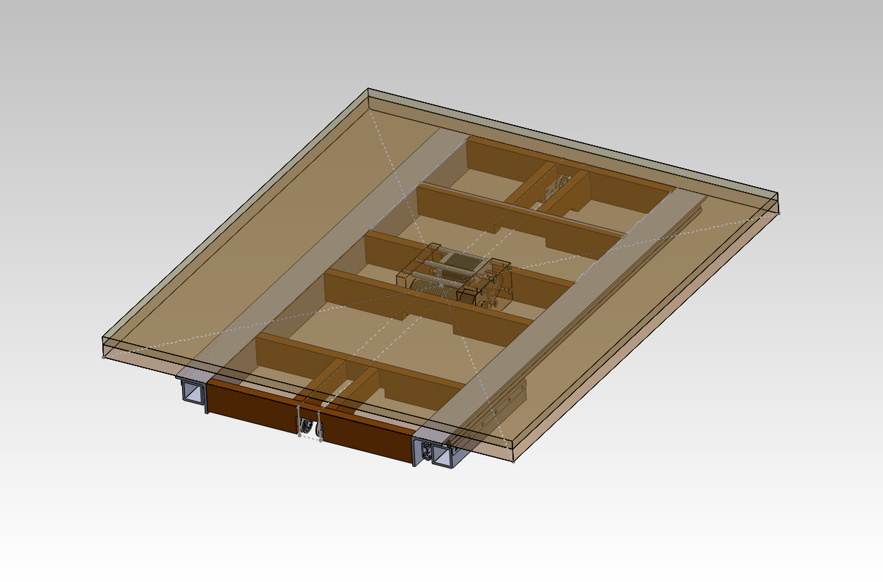

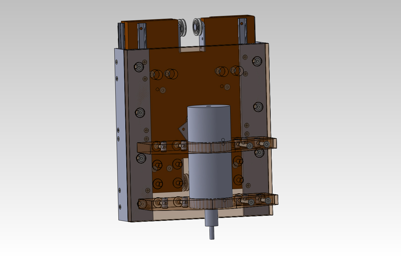

Skończyłem planowanie połączeń śrubowych osi Z
Obrazek Obrazek
oś Z PDF 3D
Stół został jeszcze trochę zmodyfikowany aby był sztywniejszy

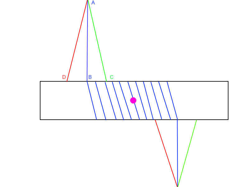

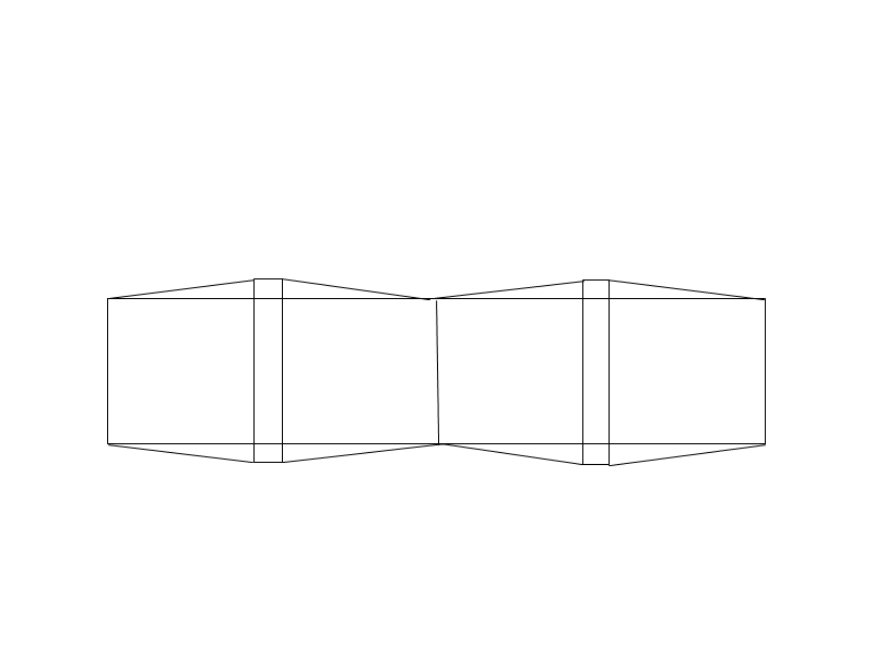

Aby przedstawić, że skala problemu nie jest taka straszna posłużę się przykładem:
Sytuacja wygląda mniej więcej jak na powyższym rysunku.
Niebieski - pozycja środkowa
Czerwony i zielony - pozycje skrajne stołu.
Rozważę tu dłuższe osie X,Y ponieważ w osi Z efekt "pływania" linki na boki można spokojnie pominąć ponieważ tam potrzebne są tylko dwa obroty w całym zakresie.
W przypadku X i Y odległość A-B to jakieś 400mm.
Przy założeniu, że posłużę się 4mm linką i skok bębna też będzie 4mm to prosto można wyliczyć, że aby pokonać moje 590mm posuwu przy redukcji bloczkowej 1/2 potrzebuje przewinąć 1180 mm linki. Bęben w mojej konstrukcji ma 120mm na obwodzie, co daje nam około 10 zwojów na pełny zakres maszyny. Czyli pomiędzy skrajnymi pozycjami C i D będzie 10 zwojów co daje mam 40 mm - ergo linka od środkowej pozycji odchyli się do skrajnych o 20 mm.
Prosto można wyliczyć, że założona skrajna pozycja będzie się wiązała z wydłużeniem linki o:
=PIERWIASTEK(400*400+20*20)-400 co daje jakieś 0,49968mm
biorąc pod uwagę że efekt będzie obustronny powinienem to pomnożyć razy dwa, ale z uwagi na to, że zastosowana jest tu przekładnia bloczkowa 1/2 wydłużenie podzieli się /2.
Mamy więc zmianę długości linek o 0,5 mm
Jak widać z rysunku efekt ten będzie symetryczny z obu stron, więc nie będzie dochodziło do zmiany przesunięcia podczas ruchu stołu tylko do zwiększenia naciągu linki napędowej o wyliczone wyżej 0.5 mm.
Profil bębna można natomiast przybliżyć liniowo do krzywej zmiany długości linki ponieważ nie wpłynie ona na ruch a tylko i wyłącznie na naprężenie linki. Zakładam więc, że sam bęben będzie miał kształt zbliżony do:
A o jakiej różnicy średnic jest tu mowa aby zgubić te 0.5 mm ??
Zakładając, że obwód startowy (w pozycji środkowej) ma 120mm to skrajna pozycja będzie miała 119.5 ergo:
średnica środkowa 120/3.14 = 38.21656
średnica skrajna 119.5/3.14=38.057325
Biorąc pod uwagę jakkolwiek niski współczynnik rozciągliwości czy to pasków czy linki stalowej czy też kevlarowej, 0.5mm i liniowe zamiast realne przybliżenie krzywizny bębna do realnego wydłużenia się linki można według mnie pominąć zwłaszcza, że efekt ten będzie oddziaływał raczej na zmęczenie materiału a nie na przesunięcie stołu.
Jasne, że to tylko teoria i w praniu może się okazać, że to o D rozbić ale z tym 300 zł za bęben to przesada. Równie dobrze mógłbym dać tam po prostu wałek aluminiowy bez gwintu i bez profilu. Należy podkreślić, że to 0.5 to najbardziej pesymistyczny wariant i wartość ta szybko maleje do 0 przy zbliżaniu się do pozycji środkowej.

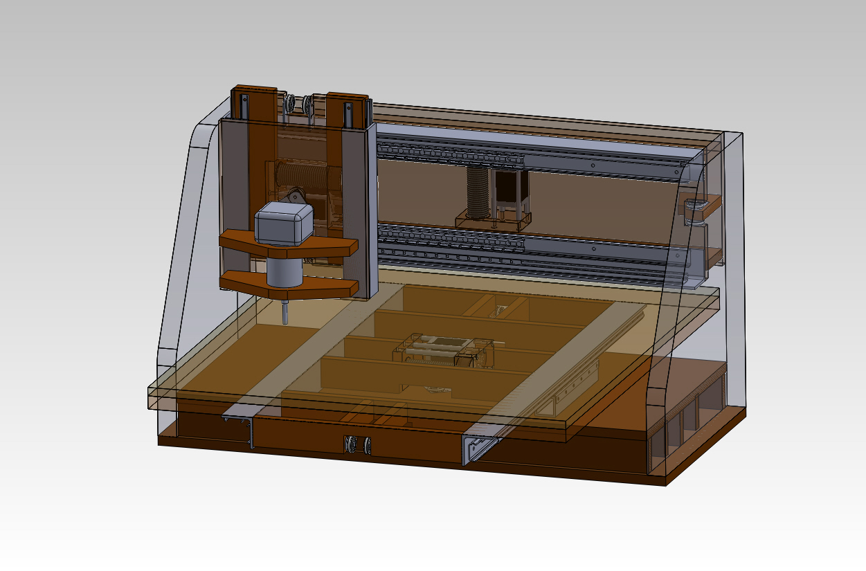

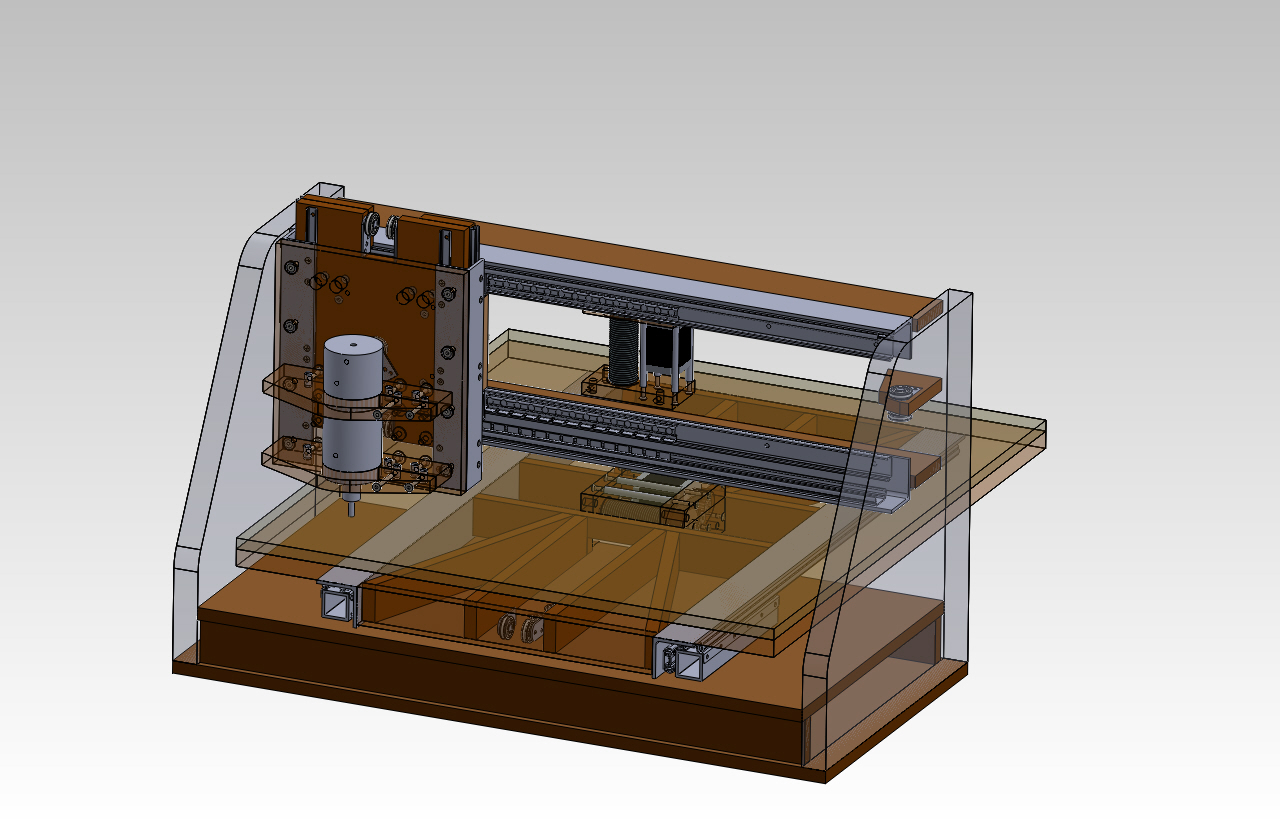

"Pinokio" - pierwszy drewniak - sklejka 18
W ramach moich pierwszych kroków z SW postanowiłem stworzyć projekt mojej pierwszej maszyny CNC
Przybliżone gabaryty konstrukcji: Sz=970,Dł(stołu)=900,Wys=530
Posuw: 590x590x90
Rama: sklejka 18, boki maszyny sklejone 2x18, na stole "waste board" MDF 16 z nakrętkami do drewna (nie ma ich na rysunku)
Prowadnice: X i Y prowadnice stołowe o długości 850mm-posuw 590mm, a Z to zmodyfikowane prowadnice szufladowe 320mm z dodatkowymi koszykami kulkowymi o posuwie 90 mm.
Napęd: Silniki krokowe 1.89 - 3Nm
Przeniesienie napędu: System bloczków 1:2 (linka kevlar) i wciągarka CNC z przekładnią paskową HTD 5M 1:3.
Zębatki 12:36 zębów szerokość 15mm
Wrzeciono(na start): Makita RT 0700CX2
Elektronika to pewnie będzie 3 osiowy "Chińczyk" z alledrogo. Ze sterowaniem nie mam doświadczenia więc tego trzeba będzie się dopiero nauczyć.
Prowadnice połączone w tandemy na aluminiowym kątowniku 60x60x5 (osie X i Y)
Wciągarka CNC z gwintowanym pod linkę bębnem. Linka z jednej strony się nawija a z drugiej rozwija.

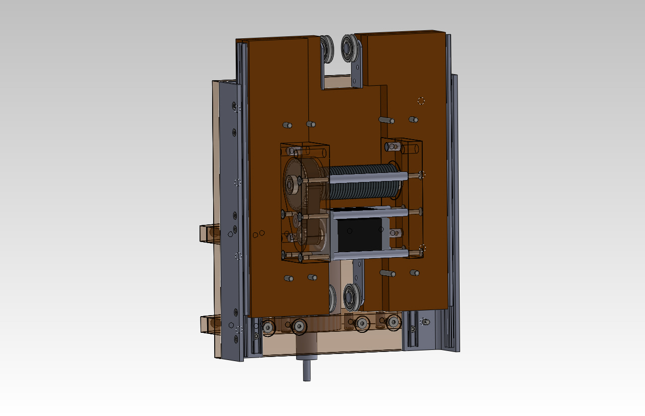

Złożenie osi Y z prowadnicami i rolkami prowadzącymi linkę
Konstrukcja stołu perspektywa (bez linki której jeszcze nie umiem narysować)
Konstrukcja stołu z góry (bez linki której jeszcze nie umiem narysować)
Linka będzie przechodziła przez bęben wciągarki i przez rolki będzie przymocowana do stołu za pomocą śrub rzymskich służących do naciągnięcia linki.
Widok całej maszyny. prowadnice osi Z zamontowane na kątowniku 50x50x5
Dla jasności dołączam pliki 3D:
PDF 3D
3DXML
Odtwarzacz do 3DXML
Zasada działania napędu została zainspirowana przez dźwig żuraw z redukcją bloczkową, który mijam od kilku miesięcy w drodze do pracy.
Napęd każdej osi będzie miał dwa takie zastawy bloczków "przeciągające" się wzajemnie. Na rysunku brak linki, której nie umiem jeszcze narysować i napinaczy ze śrub rzymskich.
Mam nadzieje, że zamysł jest jasny?
Proszę o uwagi co do konstrukcji zanim przejdę do "czynów" ;) Co byście doradzili biorąc pod uwagę, że ma być to konstrukcja przeznaczona do edukacji i pierwszych kroków z CNC?
