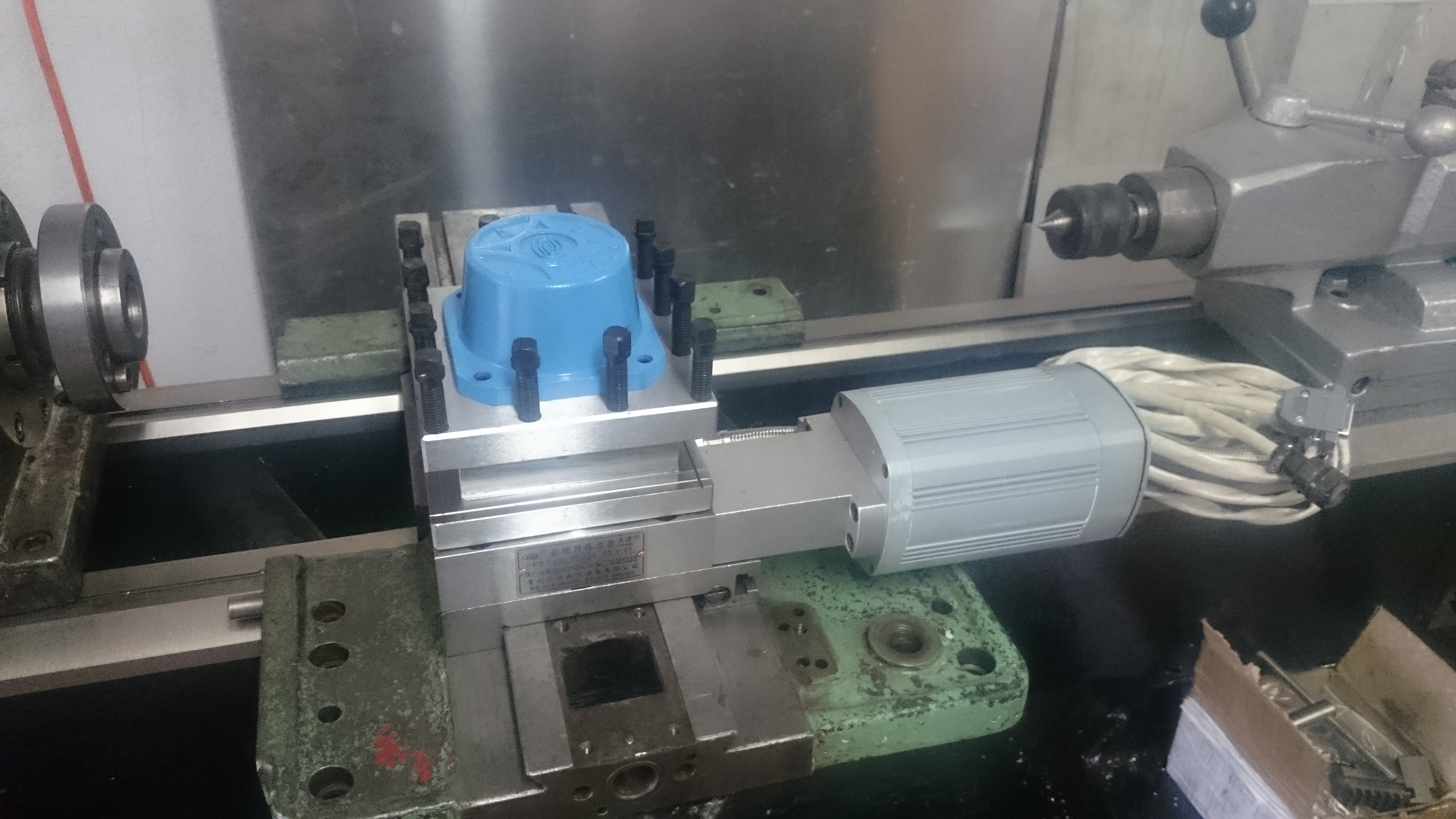

Bardzo dziękuje Bubelsowi za wyczerpującą odpowiedź oraz wszytskim innym, już wiem na czym stoje
Myślę, że poradze sobie bez kupowania sterownika plc, tylko jeszcze nie wiem co tam "napisać" w pliku hal itd. Ale za to wiem że jest to możliwe. Jest taki filmik:
[youtube][/youtube]
No i widac że jest to podobnie zrobione.
Czy polecacie jakąś konkretną kartę PCI żeby mieć drugie LPT? Najlepiej niskoprofilową.

Kurcze, myślę, że takYogi_ pisze:Witam
To naprawdę jest warte 2,8kzł netto?
Znalazłem jakieś informacje na temat sterowania ogólnie takim czymś, a przynajmniej tak mi się wydaje:
http://wiki.linuxcnc.org/cgi-bin/wiki.p ... ng_counter
Wiem, ze tu na forum kolega Kamar zrobił sobie taka głowice do obracania opartą na silniku krokowym i siłowniku elektromechanicznym. Może się wypowie i nakieruje mnie chociaż jak to skonfigurować? Byłbym bardzo wdzięczny

Obrotowy imak elektryczny z chin
Mam zamiar zainstalować w moim "nowym" starym cnc na bazie tum25a obrotowy imak automatyczny z chin. Czy ktoś miał z tym do czynienia? Jak to podłączyć? Na aukcji chińczyka przeczytałem coś z stylu: " Our standard supply is 3ph,380V and 3ph,220V is optional ; if require 3ph,220V ,please check with us or leave messange." Czyli ze co? Siedzi tam normalny silnk trójfazowy? Jak tym sterować z linuxcnc? Wstawic tam zamiast tego silnik krokowy i sterować jak osią A?
