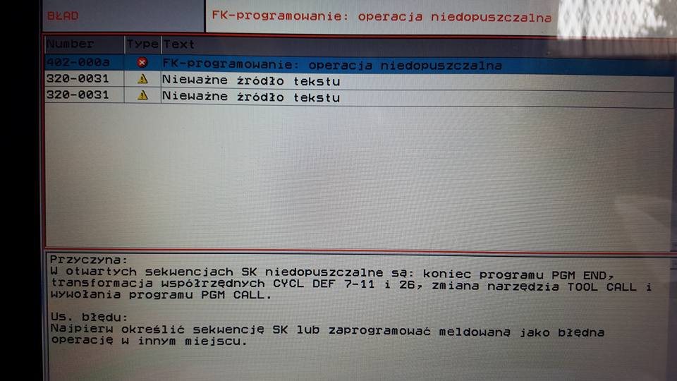

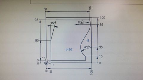

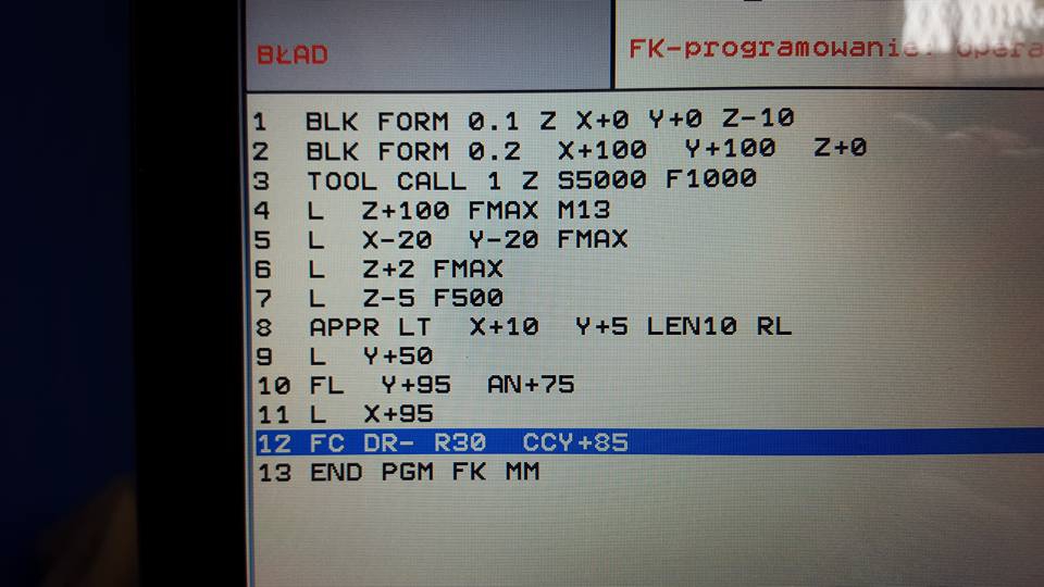

21 kwie 2016, 16:46
Forum: Heidenhain
Temat: FK programowanie blad
Odpowiedzi: 10
Odsłony: 1994
nie wiem czemu ale u mnie w ogóle sie nie pojawia ten FSELECT do wyboru a przepisuje linijke w linijke ;/
autor: micron
17 kwie 2016, 21:10
Forum: Heidenhain
Odpowiedzi: 10
Odsłony: 1994
Sory zapomnialem rysunku :roll:
autor: micron
17 kwie 2016, 17:50
Forum: Heidenhain
Odpowiedzi: 10
Odsłony: 1994
Witam mam problem z funkcjami FK. skos wychodzi okej a przy zaokragleniu wydupia mi taki blad
ObrazekObrazekObrazek[/list]

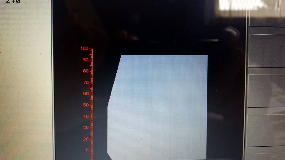

autor: micron
10 kwie 2016, 04:16
Forum: Heidenhain
Temat: Bład Korekcji promienia narzedzia w cyklu SL
Odpowiedzi: 8
Odsłony: 2904
Okej juz wszystko jasne wystarczylo na koncu LBL 1 wyjechac w osi Z do gory i podac R0 :) i tak samo trzeba robic po zakonczeniu kazdego LBL-a jak sie uzywa korekcji RL lub RR. dzieki za pomoc
