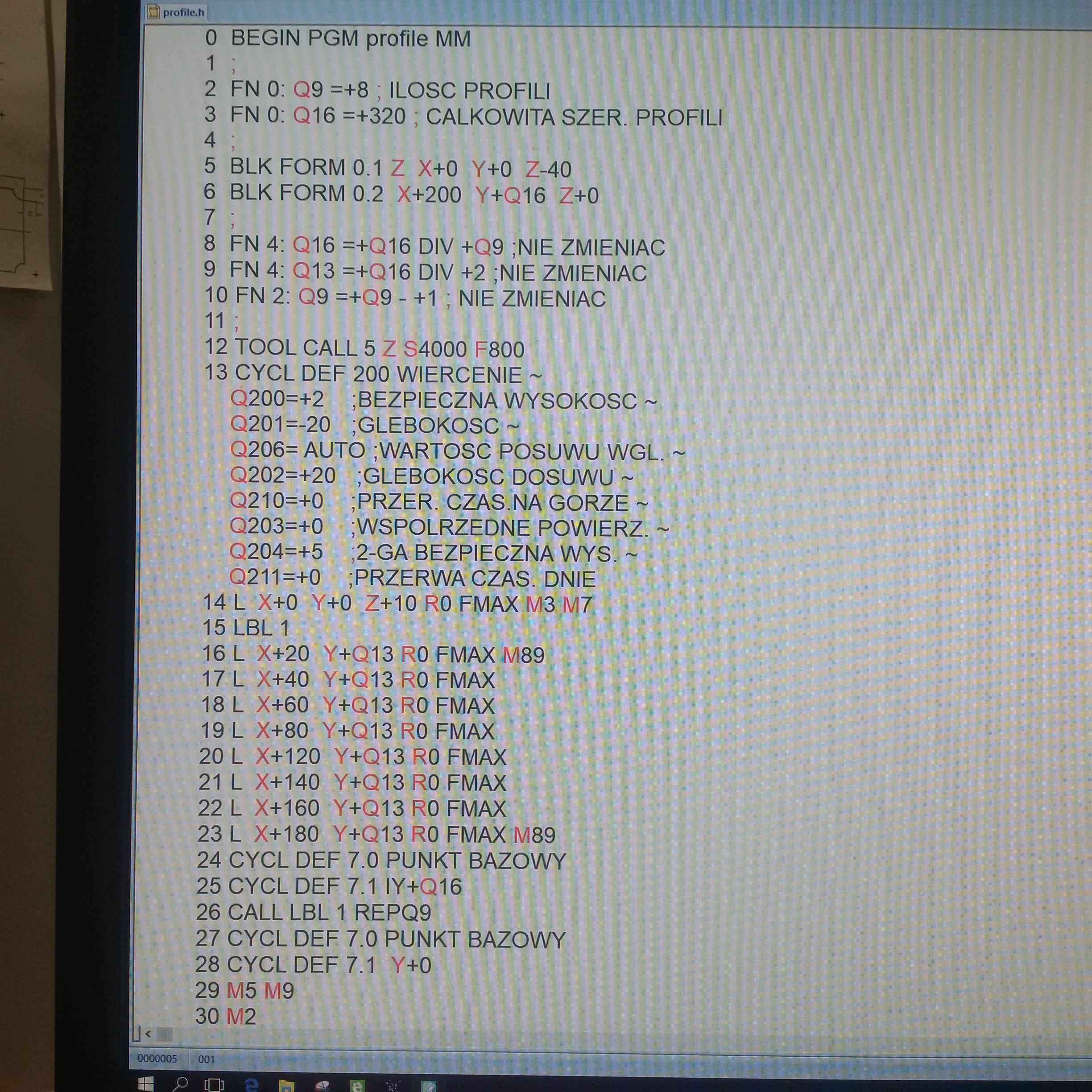

Re: Wiercenie w profilu
Aloha
Ustaw bazę na pierwszym.
Owierć. (LBL 1)
Przesuń zero w +/-Y o wartość: szerokość wszystkich profili / liczba profili. (CYCL DEF 7)
Owierć. (LBL 1)
Pozdrawiam.
Aloha
Wpisuj do programu szerokość poszczególnych profili i przesuwaj odpowiednio bazę.
Do pełnej automatyzacji ustaw profile z przesunięciem w X, tak by można było sondą mierzyć grubości profili.
Pozdrawiam.
