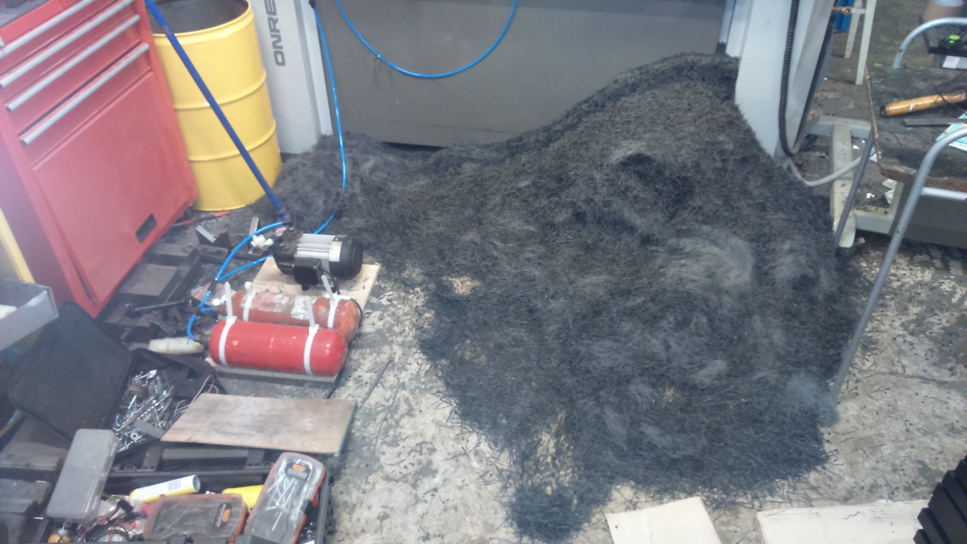

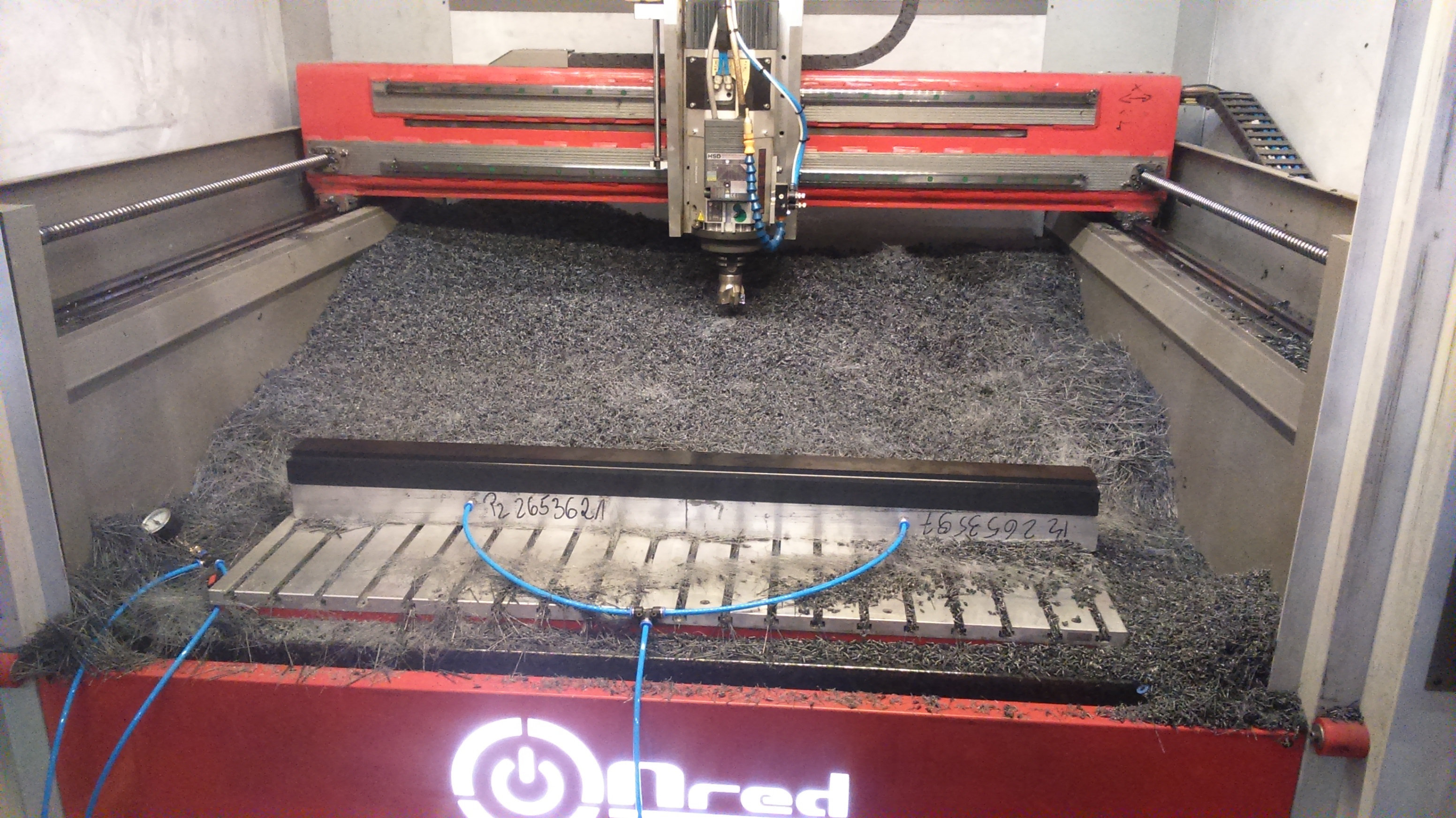

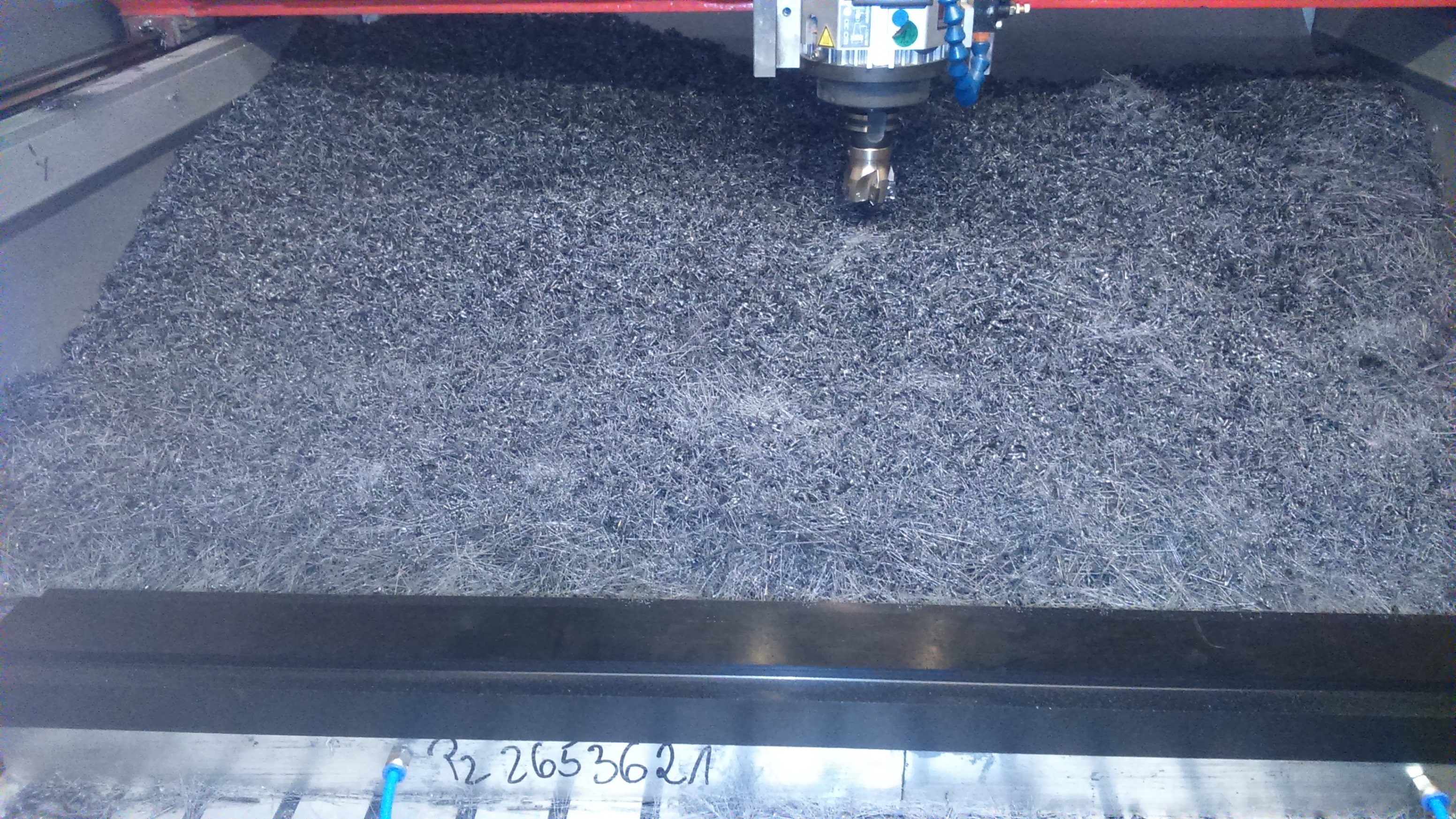

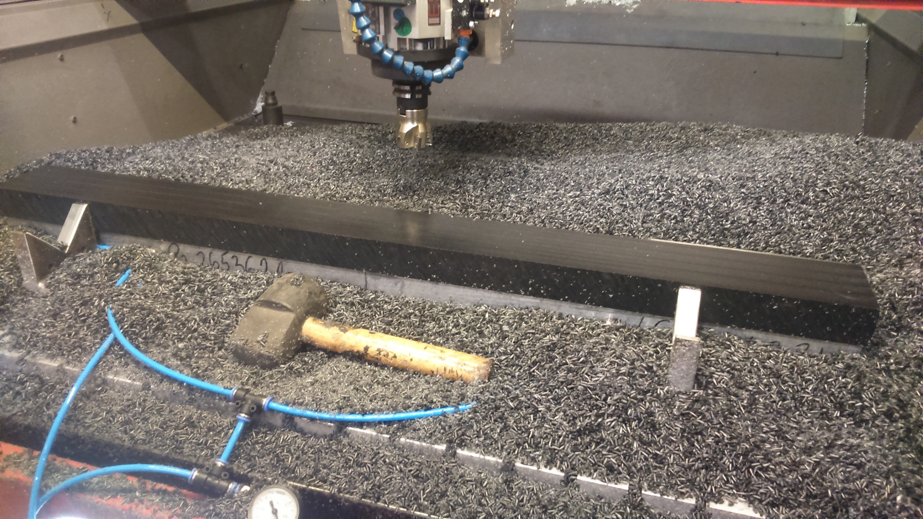

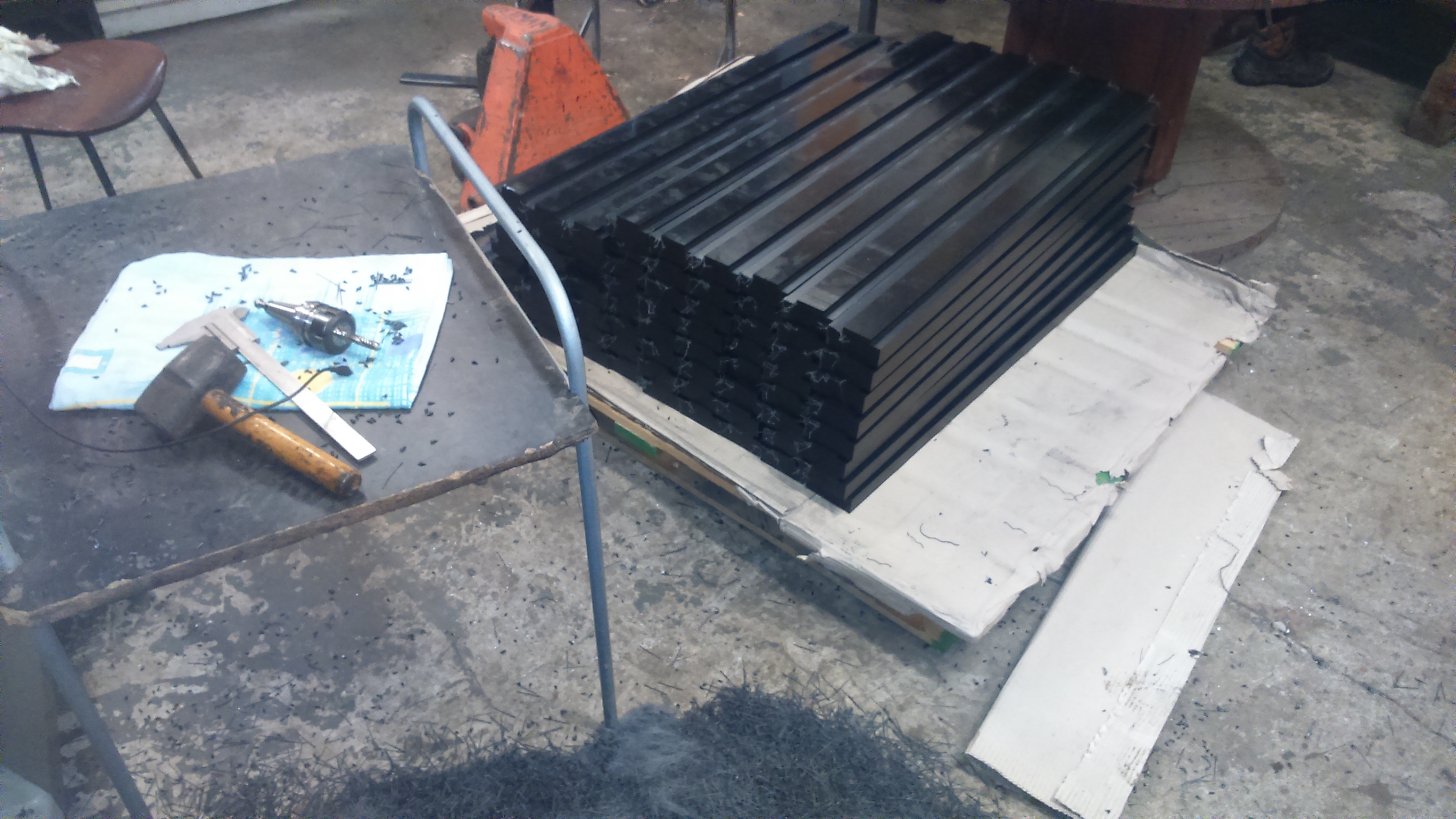

Ktoś coś ostatnio wspominał o produkcji wypełnienia do poduszek :D Proszę bardzo :)
Materiał HDPE 1000 - 72 elementy do wykonania 995x85.5x40 :)
Dzień 1 (planowanie płyty bo miała wszędzie naddatek grubości 41-45.5mm) :
Obrazek Obrazek
Dzień 2 (wiercenie otworów montażowych oraz podfrezowań pod tuleje ustalające niestety zdjęć brak ale nie było czego fotografować) - tylko 1728 otworów plus zrobienie pasowania na kołki do ustalania elementów na stole...
Dzień 3 (obrys zewnętrzny oraz dwa schodki na płaszczyźnie czołowej) :
Obrazek Obrazek Obrazek
Aktualny stan elementów:
PS Każdego dnia dniówka zaczyna się sprzątaniem maszyny więc wióry na fotkach są tylko z danego dnia :D
