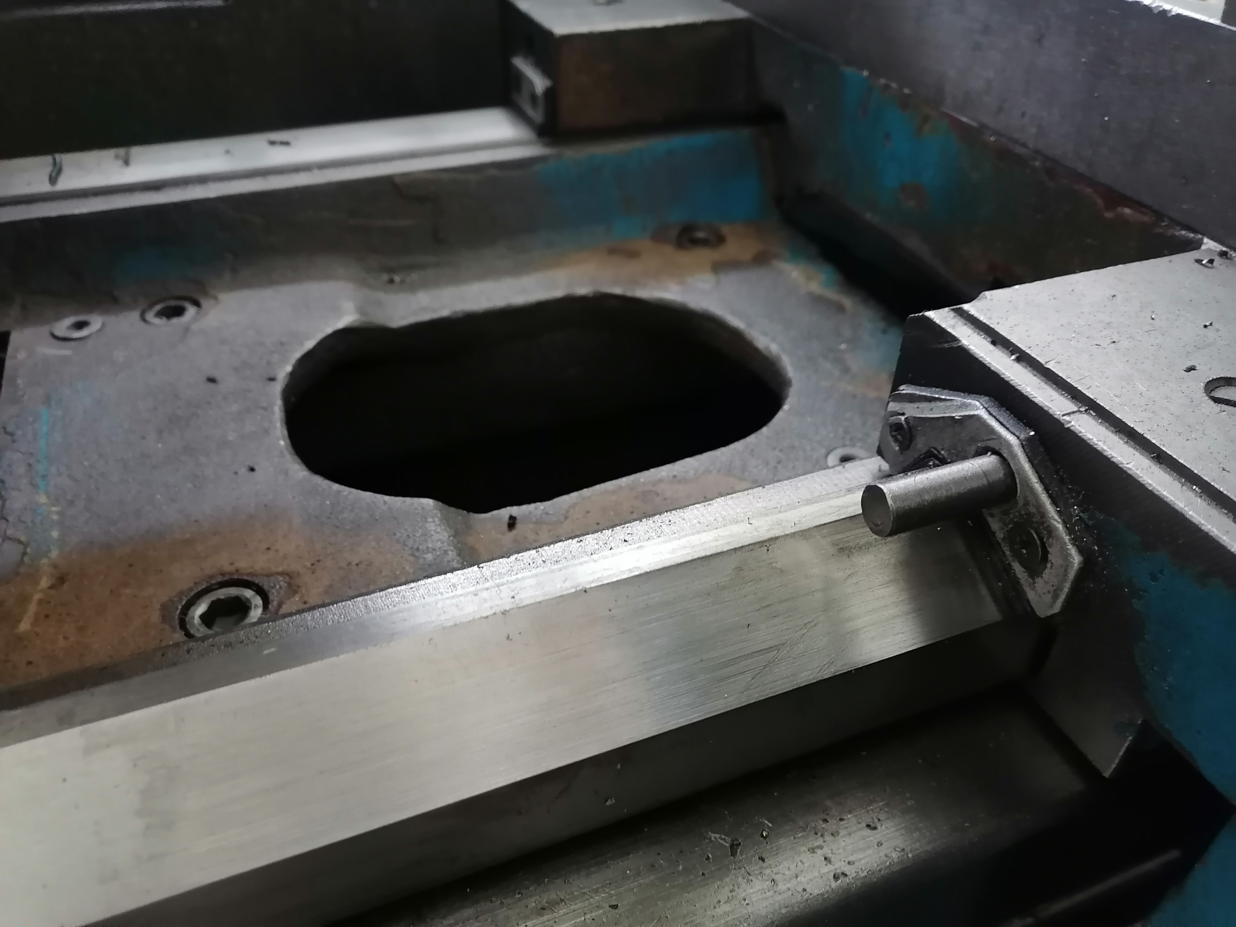

Wysłałem ci PW z kilkoma pytaniami :) Daj jeszcze jakiś kontakt do siebie to podrzucę więcej zdjęć :) Chyba, że wkleić tu tylko muszę się pobawić ze zmniejszaniem :)
PS Jest tam więcej maszyn do wzięcia ale to już może wrzucę na giełdę żeby tu nie robić bajzlu :)
maszynista1 pisze:a nie napisał nic o stanie łoża
@maszynista1 a wygląda na zaorane? :)
Trochę przybrudzone starym smarem :) Ale wiadomo dokładna weryfikacja jeszcze przed nią włącznie z pomiarem twardości powierzchni :)
maszynista1 pisze:W nowej chińskiej tokarce tej wielkości odchyłka średnicy na odcinku np. 100mm nie przekracza kilku mikronów
Wizualnie już widzę, że jestem w stanie ją ustawić do parametrów deklarowanych przez dystrybutora o ile nie są przekłamane :) Jak dorwę od nich DTR to porównam to co deklarowali z tym co uda się uzyskać :)

maszynista1 pisze:Kolega tutaj ładnie nawija makaron na uszy, a nie napisał nic o stanie łoża.
Bo jeszcze kolega nie robił dokładnych testów tej maszyny :) Znam ją, znam historię i widziałem co robiła ale nigdy jej nie mierzyłem jeszcze. Kolega nie należy na szczęście do "handlarzy" :) Jako przedstawiciel branży bardziej utrzymania ruchu jeśli już zaoferuję cokolwiek to będzie raport pomiarowy i ocena stanu przed i po przeglądzie... Wizualnie łoże nie nosi śladów zużycia jednak na chwilę obecną nie zagwarantuję jeszcze nic... Jedno jest pewne - dzisiaj byłem i widziałem, że dalej stoi :) Więc jest temat do dalszych rozmów...

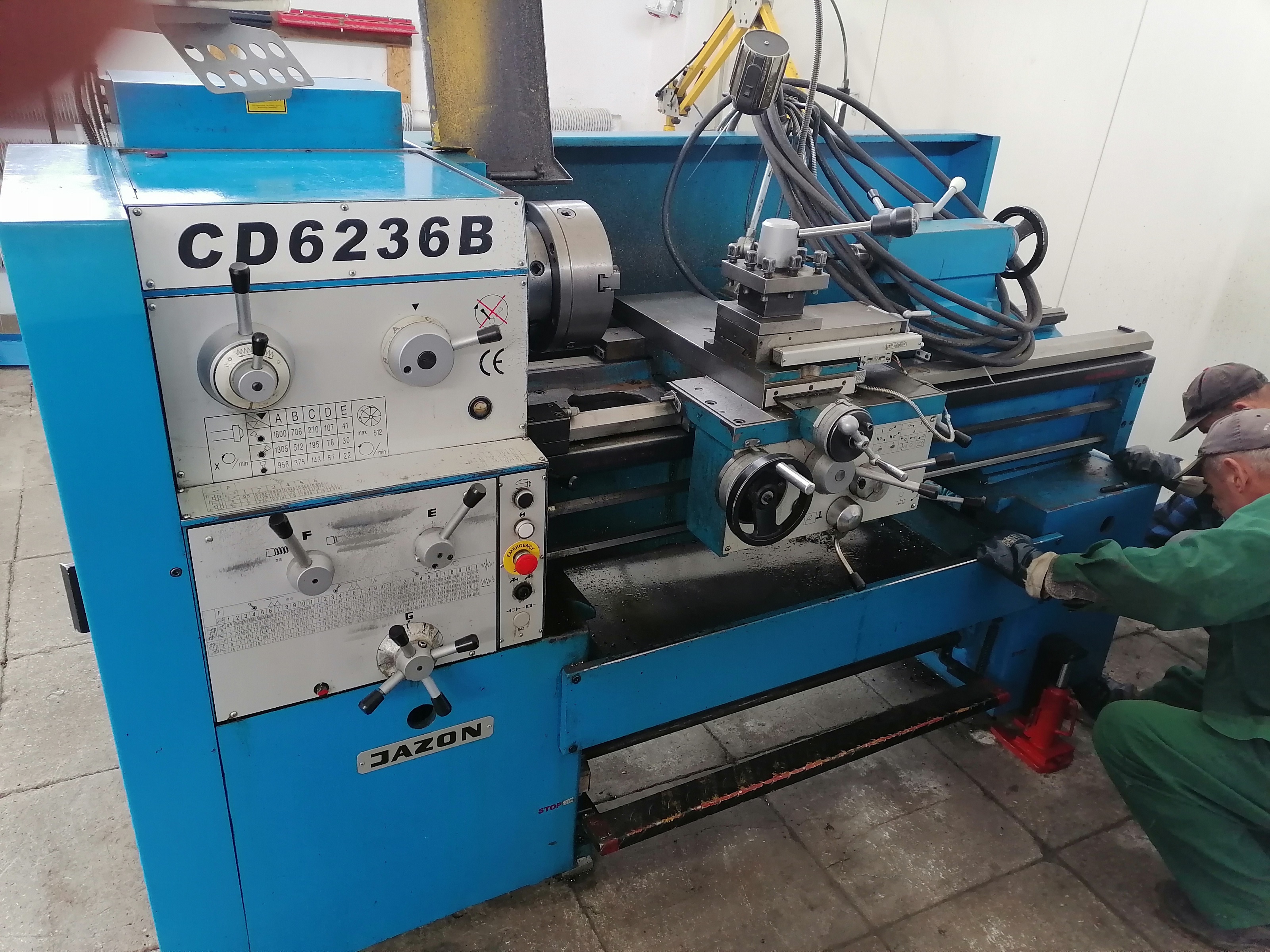

Jazon JTU-36B zwany też CD6236B...
Rocznik 2014, nad łożem 360, w mostku 490, nad suportem chyba 220 (?), w kłach metr, przelot wrzeciona 65...
Czemu lepsza od MTP?
- odczyty 3 osi z szufladką włącznie
- stan b. dobry
- imaka szybkozmiennego nawet nie zdążyli zamontować i jest w komplecie
- rozstaw prowadnic 330 a nie 250 jak w MTP
- konik z grubą pinolą MK5, a nie wydmuszka
- zegar do gwintów
- posuw wzdłużny i poprzeczny plus skrzynka do stożków
- automatyczny zderzak
- przelot 65 nie 52 = pancerniejsze wrzeciono
- uchwyt 250 nie 200
- noże chyba 25tki jeśli dobrze pamiętam nie 20 jak w MTP...
Muszę tylko skoczyć zobaczyć czy jeszcze stoi i za ile :) Mogę ją "przygotować" do pracy i zainstalować w nowym miejscu :) Demontowałem ją i przeprowadzałęm w październiku ale trafiła na magazyn... Wyłączona z produkcji. Jedyne co robiła przez całe życie to zataczanie elementów, które nie mieściły się w uchwyt tulejowy do CNCka... Tak wyglądała "w pracy". Nie czyszczona do przenosin :)
