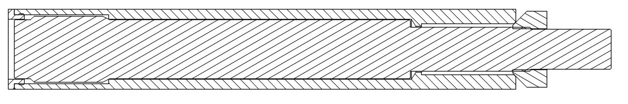

Re: Powtarzalność wierconego otworu.
Mogłoby to tak wyglądać (na rysunku nie ma nakiełków oraz śruby dociskającej):
Najpierw na trzpień nakładana tuleja bez nakrętki, aż czoło otworu fi30 oprze się na stożku z lewej, potem nakręcana nakrętka z prawej strony (dociskana tylko lekko), a główne przeniesienie napędu przez śrubę fi5 (tak jak na rysunku w poście wyżej). Zdałoby to egzamin?
Tak, myślałem i o tym ale nie wydaje mi się, że jest to takie oczywiste. Tak wygląda detal do mocowania:
Po pierwsze, detal ma ~255mm długości i konieczne jest mocowanie go w kłach. Po drugie, trzeba by go rozprężnie złapać za oznaczone zielonym i czerwonym kolorem powierzchnie. Na lewym końcu jest nakrętka i nie wiem, czy dobrym pomysłem byłoby łapanie za nią (mimo, że jest przetaczana razem z tuleją), z kolei po prawej o średnicy maksymalnej trzpienia decyduje to przewężenie, które byłoby na długości ~2mm i również nie wiem, czy nie jest za delikatne, żeby próbować złapać za to.
W tej chwili wygląda to z grubsza tak (brakuje tylko nakrętki na tym rysunku):
Otwór, przez który dokręcana jest śruba w trzpieniu i tak jest mi potrzebny później. Także, żeby to było zrobione rozprężnie to musiałbym mocno zmodyfikować ten trzpień i jedyne co mi przychodzi do głowy to zmniejszenie średnic tam, gdzie byłyby powierzchnie oporowe, dorobienie gwintu, stożków i zrobienie jakichś nakrętek rozprężnych ale to dość mocno skomplikowałoby całość.
EDIT: Ewentualnie zrobić średnicę fi30 mniejszą i zostawić tam pole manewru, a powierzchni oporowych (czerownej i zielonej na rysunku) użyć tylko do ustalenia tulei w osi, po czym dokręcić śrubą, żeby przekazać moment. Wtedy nie trzeba by robić nic rozprężnie tylko na zasadzie dokręcania stożkowej nakrętki. Tylko nie wiem, czy sama śruba fi5 (z drobną pomocą dociśniętych nakrętek) będzie w stanie ten moment przekazać. Detal jest aluminiowy i potem od zewnątrz jest brany wiórem ~0,5mm na stronę.
Potrzebny mi jest półprodukt w takiej postaci:
Ten otwór fi29,5 - fi30 jest główną powierzchnią, którą detal opiera się później na trzpieniu, żeby obrobić powierzchnię zewnętrzną. Trzpień mogę dorobić sobie sam do każdej większej partii, stąd dość duży zakres tego wymiaru, bo nie jest mi potrzebny konkretny, tylko powtarzalny. Do tej pory życzyłem sobie ten wymiar po prostu konkretny z dokładnością do 5 setek, ale podejrzewam, że miało to również spory wpływ na wycenę. Dno otworu może być pod kątem (byleby był zawsze ten sam). Powierzchnia w otworze nie musi być idealna.
Gdybym chciał zlecić komuś tylko wiercenie tego otworu (czyli rozwiercenie z fi20, jaki ma rura grubościenna od której się zaczyna na ~fi30 na głębokość 200mm) , to czy można się spodziewać, że powtarzalność jeśli chodzi o średnicę będzie wynosiła kilka setek przy partii np. 50-100 sztuk po samym wiertle (ewentualnie może poprawka rozwiertakiem)? I czy dobrze mniemam, że przy takim prowadzeniu, jakim jest otwór fi20 to rozwiercony otwór będzie również idealnie w osi?
